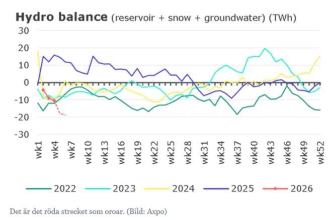

pacman42 pacman42 skrev:
Grafen i artikeln jag länkade var dock rätt talande...
Ja det är ju förstås oroande ifall man har en kurva, och sen gissar fram en prognos i en helt annan riktning (i detta fall rakt ner).
Ärligt talat ser väl årets kurva ut precis som de allra flesta år, förutom de rekordhöga nivåerna förra året.
Diagram över hydrologisk balans i TWh från 2022 till 2026 med flera färgade linjer, inklusive en oroande röd streckad linje för 2022.

Effektbrist tror jag inte att vi har, men den låga fyllnadsgraden kommer att driva elpriserna. Det är dessutom unikt att ha så här låg fyllnadsgrad så tidigt på året. Det är ju det skall fyllas på. Det har knappt kommit någon snö i vinter i norra delen av landet. Om det inte börjar komma snö snart så blir det inte mycket till vårflod heller. Det kommer att lyfta elpriserna.
Sedan kombinerar vi detta med låg produktion från vinden. Det är ingen tillfällighet att elen är dyr också i norra 2/3 av landet just nu.
Möjligen är det därför som Jan i år varit dyrare än Jan förra året?
Just nu ger vindkraften 8.2 GW. Vet inte om det är så lite. KK ger 6.6 GW.

8.2 just nu är rätt bra, det är över medeleffekten en bra januari. Det har dock inte varit så bra hela månaden. Vi verkar hamna på ungefär samma energiproduktion som de två åren innan trots mer installerad effekt. Det stora problemet är att det har blåst mindre i norra delen av landet. Detta gör tillsammans med dåligt med snö att det finns dålig fyllnadsgrad för vattenkraften.
