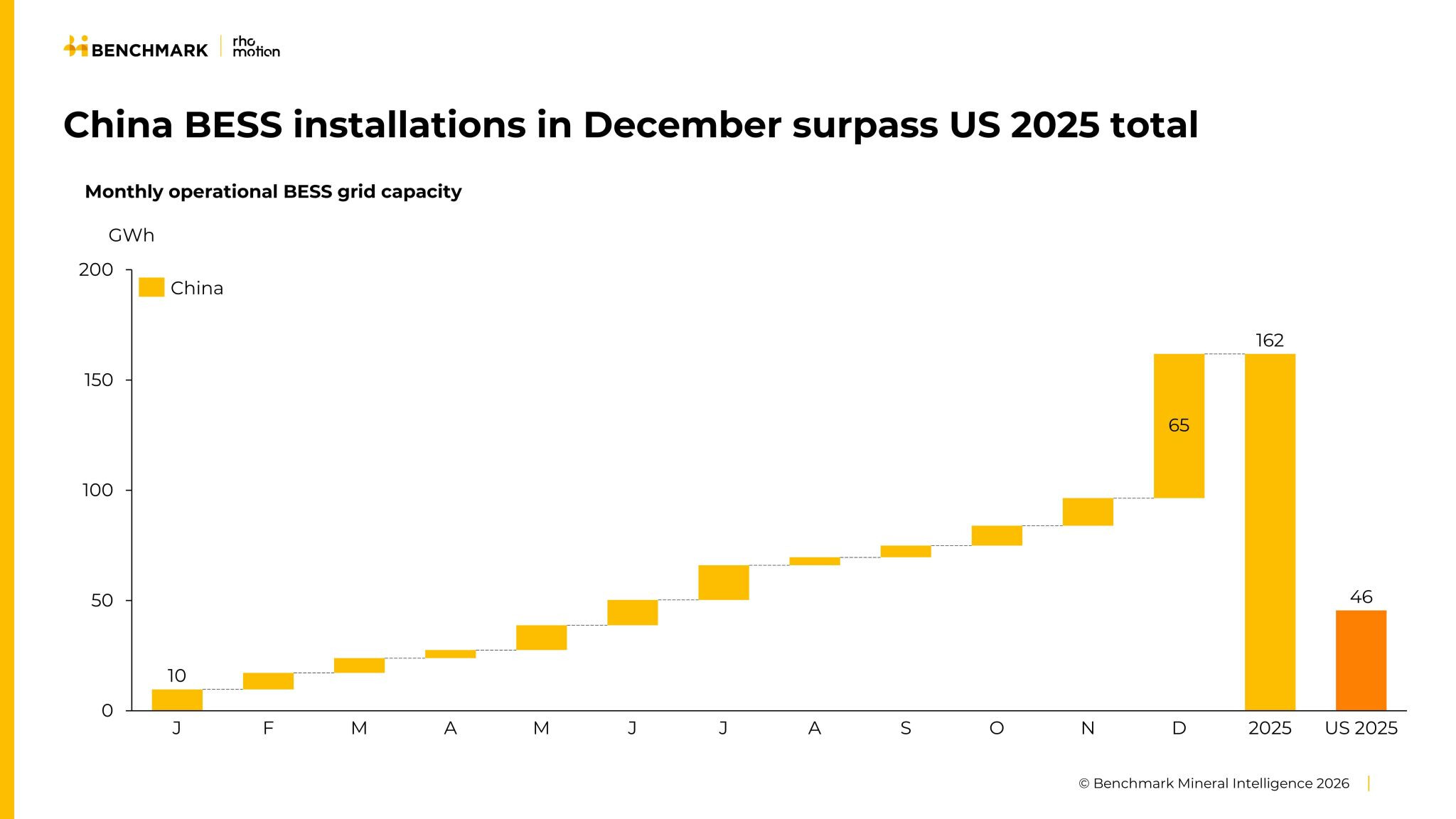

Diagram över månatlig operational BESS-kapacitet i Kina och USA 2025, visar 162 GWh installerad kapacitet i Kina i december, överträffar USA.
162 GWh batterlagring istallerades under 2025 i Kina. Det ökar i rask takt. Och offerterna sägs vara nere på $63/kWh. I kina då. Dyrare i EU och USA.
Och det ser inte ut som det är någon materialbrist. Doch har Li stigit i pris. Så det lär slå igenom om ett tag.
Det är fortfarande Li-jon kemier som används.
Prognosen för 2026 är ännu högre takt i installationerna.
Inte illa. Motsvarar på sin höjd några få minuters efterfrågan i kina 🤣
Nu går det iofs inte att bränna av ett batteri så fort, men ändå…. Lite perspektiv.
Så de lär fortsätta bränna kol ett bra tag till.

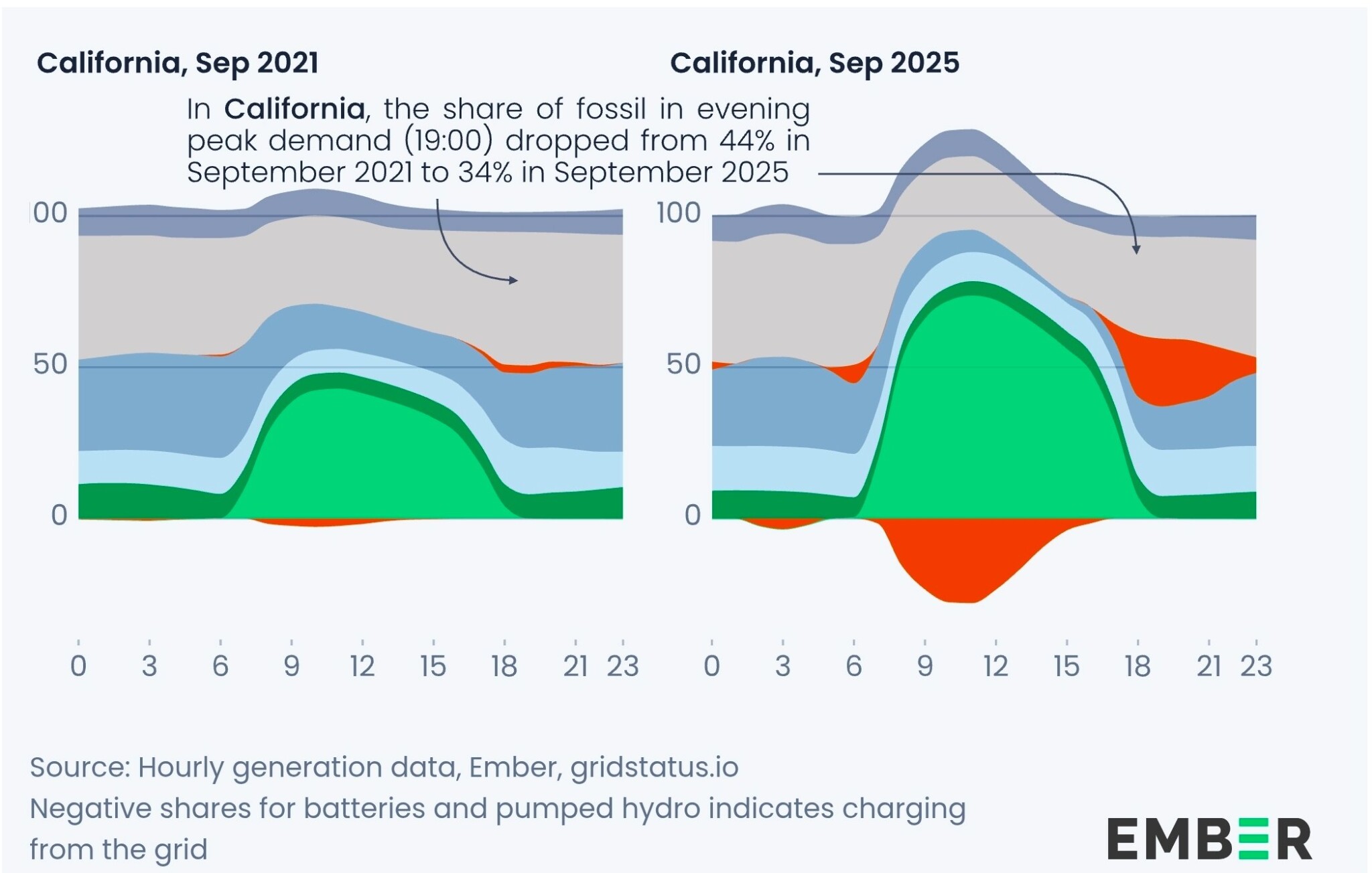

Du ska nog snarare sätta det i relation till hur mycket solkraft det finns. Det är främst där de gör nytta.
I regioner med mycket solkraft kommer troligen batterier stå för merparten av den kraft som behövs för att ta hand om toppen på kvällen när solen går ner men efterfrågan ökar.
Californien visar hur det troligen kommer se ut i många länder/regioner framöver. Batterier har potential att helt slå ut gaskraft som reglerkraft för kvällspeaken.
Graf som visar förändring i energimix vid kvällstoppen i Kalifornien, från 2021 till 2025, med minskad användning av fossil energi.
kashieda och 2 till
Knepigt när det är procent så där. Om något ser det ju ut som om det är ett annat kraftslag än det nämnda (vatten?) som regleras upp och ner. Ironiskt nog till en nivå där det levererar mer när batterierna laddas, men det har säkert andra skäl.
Oavsett vilket verkar ju sol+batteri vara ett bra sätt att hantera solkraftens dygnsfluktuationer. Om man kan få ekonomi i det.
Ja, så länge det finns primärenergi driven reglerkraft som kan ta vid inom rimlig tid… utmaningen är ju att få den fossilfri om man inte har vattenkraft.
Q
Det är nog vatten. Och det jag tror händer är att man istället sparar vattnet (antingen pumpkraft eller damm) till morgonpeaken istället där batterierna inte kan konkurrera.
Man gasens andel minskar stadigt i takt med batteriutbyggnaden då solkraft+lagring redan är billigare än gas. Och billigare blir det år för år så ett tag framåt nu lär vi se kraftig utbyggnad av batterier. Även solkraft växer kraftigt i EU och de driver varandra. Ungern hade 2025 hela 28% av produktionen från solceller.

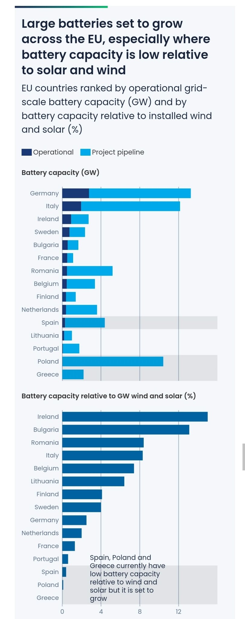

Såhär ser prognoserna ut för EU
EU-länder rankade efter batterikapacitet (GW) och kapacitet relativt vind och sol (%), med operativa och planerade projekt.
