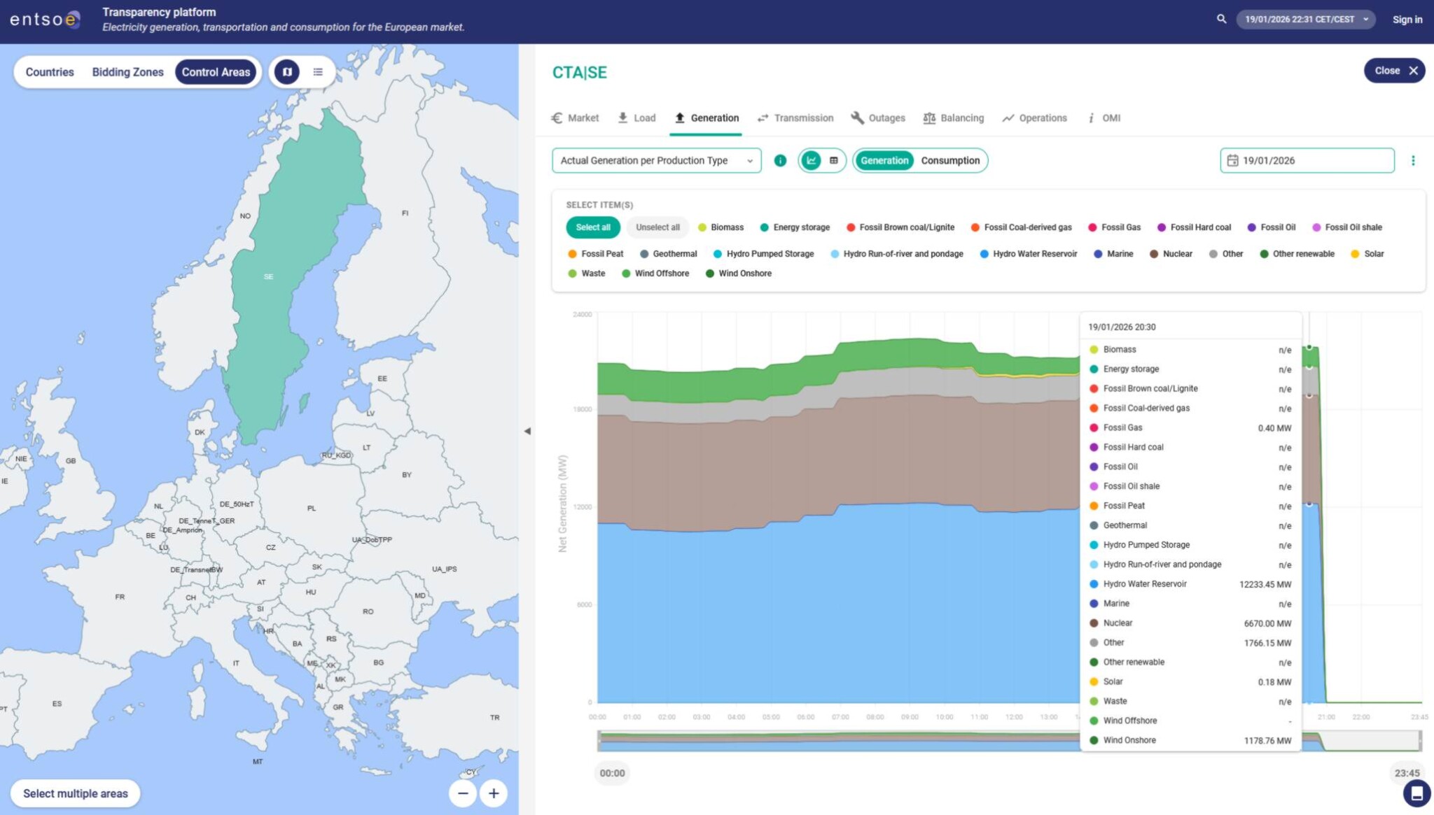

Det går bra för Sverige nu
total produktion i riket fördelat per kraftslag enligt elbruk
KK 6668MW 6st reaktorer går för fullt
kraftvärme, Karlshamn, Malmö ger 1771MW
VK ger 614MW 4% av installerade vkv
som tur så är vattenkraften på 12300MW den går på75% för att kompensera mot slumpkraftens näst intill totala bortfall.
och inte minst så exporterar vi kraft hela 841MW... enligt statnet

Du kan ju även nu passa på och svara på vad/var/hur det skulle notifierats/inte notifierats att O3 stängdes av, nu när du är med i tråden igen, försvinn inte bara med svansen mellan bena igen.
Men annars var det nästan inte en siffra rätt, jo kärnkraftens produktion, men den går dock inte riktigt fullt, F3 håller på och rampar upp, F2 ligger inte riktigt i full drift.
Men sen, Karlshamnsverket är bara på 660MW, och 330MW är upphandlat som effektreserv.
Var du tvungen att ljuga ihop siffror för att det skulle se ut som något?
Sen syns det tydligt (se bilden) att vi inte eldar någon olja alls, så det är 0, Noll NOLL
Vindkraften ger inte 614MW, utan ungefär 1180 MW
Vattenkraften kör ungefär allt de har, de tjänar bra på de rätt höga elpriserna nu (och magasinen har inte låg nivå), så därför exporterar vi 2800MW, inte 841 MW som du skrev.
Jag fattar inte att du belastar forumet med sånt här ljug, det är bara jobbigt !!!
