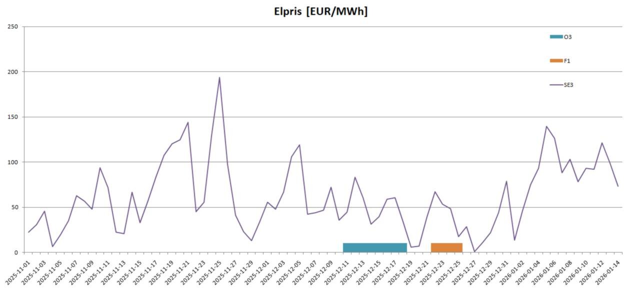

Men nu har jag satt samman lite vad som hände med elpriset före, under och efter att O3 stoppades.
Spännande nog så blev F1 också tvunget att stoppa någon dag senare, så jag har fått lägga in bägge i min graf-
Så vassego, Elpris i SE3, och i blått, tiden när O3 var ur drift, Orange, tiden då F1 var ur produktion
Så vad säger du @returen känns det som att vi märkte något speciellt av några av dessa två reaktorstopp.
Eller var det något helt annat du menade med "notifierade"?

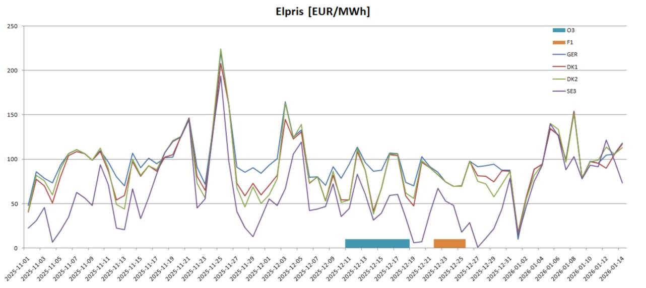

Jag har även en graf där jag lagt in elpris i Danmark och Tyskland också, inte för det gör mig något klokare, förutom att de verkar haft ungefär liknande elpriser, fast högre, som det brukar vara.

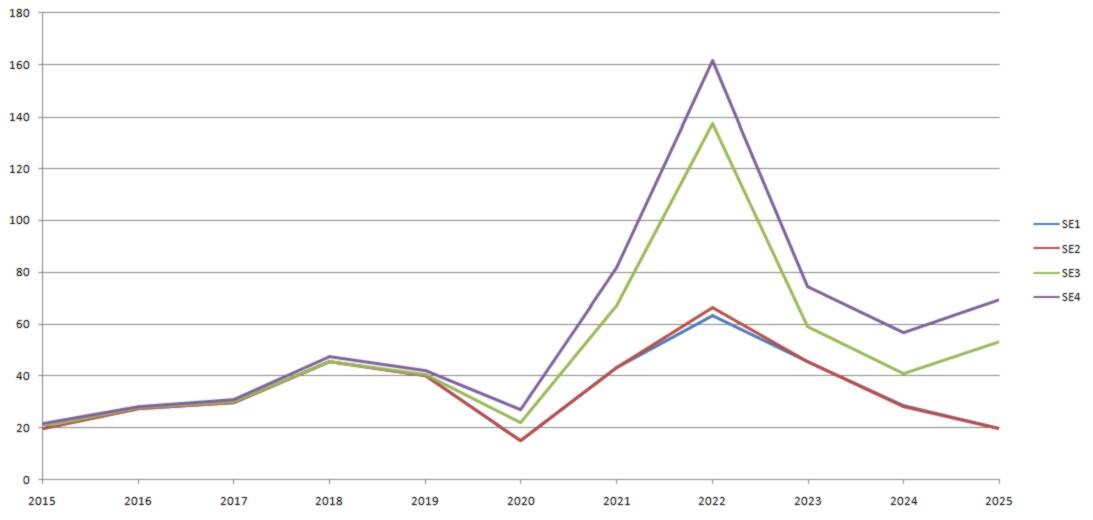

En mer långsiktig trend, från 2015 ser ut såhär, ej smoothed.
Man kan väl säga att vi under 2025 haft någorlunda lika elpriser som under 2018.
Men det blev billigare för SE1-2 och dyrare för SE3-4, men i snitt för landet ungefär lika.
2020 blev det billig el, som ni ser.
Det beror på att då hade Ringhals 2 stängts ner, och det resulterade i lågt elpris hela året, ja rekordlågt.
(Fast egentligen berodde det på lågt gaspris på dutch TTF samt pandemin, ja dessa två hänger väl troligen ihop)

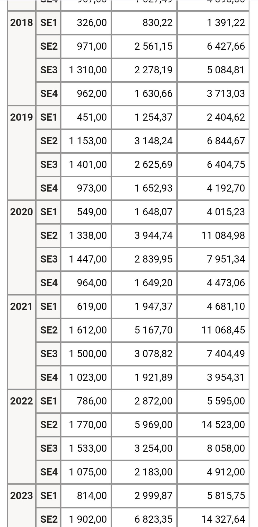

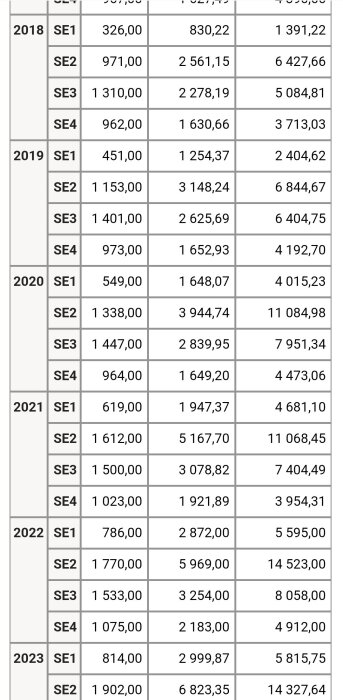

Den enklaste förklaringen är nog att elproduktionen ökade här i SE1 och SE2 och allt mer produktion blev inlåst med prisskillnad som följd.Mikael_L skrev:
Vindkraften ser ut att ha ökat rejält mellan 2019 och 2020. Hela 5 TWh.
Tabellen visar, antal verk, inst. effekt MW och energi i GWh.
https://pxexternal.energimyndighete...c-8f67-9aab87ba56d6&timeType=from&timeValue=0
