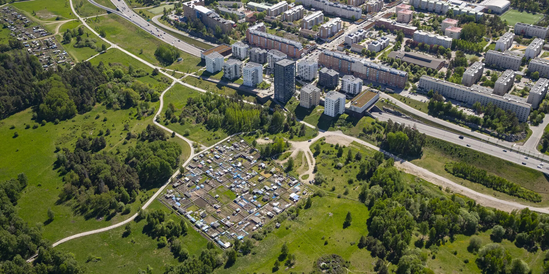

Ett slags rekord är väl när kommunpamparna i Danderyd? kom på att dom kunde bygga ett "tak" där E18 var nedsänkt i berget och sälja som tomtmark. Dels profiterade dom på tomtmarken och så fick man in mer skattebetalare.
I Rinkeby har man gjort Rinkeby terass så. Fast där vet jag inte om det är markpriset som är orsaken. Finns ju ganska gott om obebyggdmark intill.
Flygbild över ett område med flerbostadshus, en koloniträdgård och omgivande grönområden.

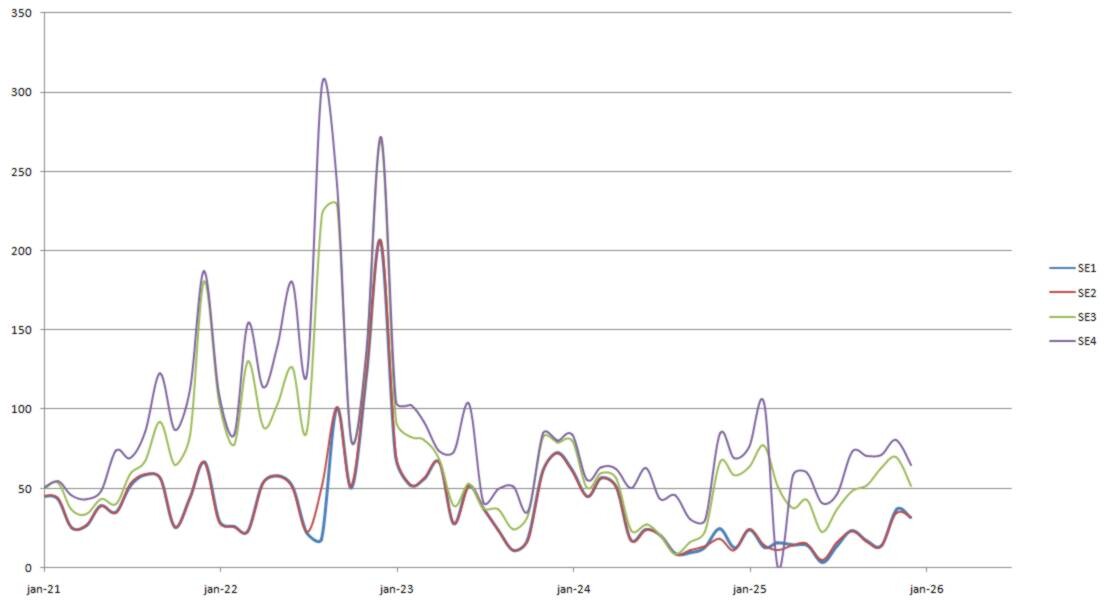

Det finns ju lite grafer på min dator också.
Här kan vi se att det till sist inte blev fullt så illa för SE3 och 4, men SE1 och SE2 fick tydligt högre elpriser under denna höst och hittils i vinter.
Linjegraph som visar elprisutvecklingen för Sveriges elområden SE1-SE4 mellan 2021-2026, med fluktuationer och trender över tid.
Elpriser 2021-2025 - smoothed

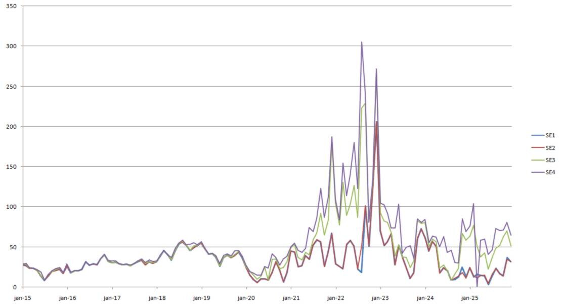

En mer långsiktig trend, från 2015 ser ut såhär, ej smoothed.
Graf över elpriser i Sverige mellan 2015-2025 för SE1-4, visar prisvariationer med toppar runt 2023 och varierande trender för olika regioner.
Man kan väl säga att vi under 2025 haft någorlunda lika elpriser som under 2018.
Men det blev billigare för SE1-2 och dyrare för SE3-4, men i snitt för landet ungefär lika.
