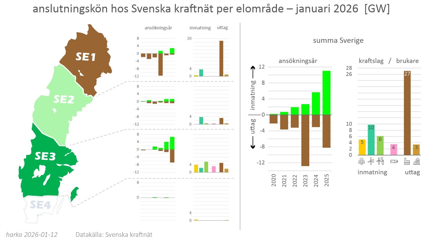

i SE4 finns nästan inga planer på nyinvesteringar – varken av ny energiproduktion, nya industrier eller något annat
tittar man på hur anslutningskön hos Svenska kraftnät såg ut vid årets början så var den på detta viset, uppdelad på elområden:
Karta och diagram över anslutningskön för Svenska kraftnät per elområde i januari 2026, visar inmatning och uttag i olika elområden och deras utveckling.
detta är alltså kön (ännu ej tilldelad effekt) – de vänstra graferna visar köns storlek per ansökningsår och de högra graferna vilken typ av kraftkälla respektive brukare som ansökan gäller
av alla som ställt sig i kön kommer en del att falla ur under resans gång (ändrade förutsättningar, konkurser, slirande investeringsbeslut och så vidare)
det är ungefär 21 GW i kö för att ansluta inmatnng (ny kraftproduktion) – och drygt 30 GW för att ta ut effekt – redan där har vi ett underskott i produktion, speciellt som kapacitetsfaktorn på elproduktionen sannolikt är lägre än industrins
spjälkar man så upp kraftproduktionen och förbrukningen så ligger det ansökningar på i runda slängar för:
– 5 GW solkraft (nästan lika mycket som redan är drift)
– 10 GW landbaserad vindkraft
– 6 GW "övrig elproduktion" (troligen främst samlokaliserade sol-/vind-/batteriparker)
– 27 GW nya uttag till industrier (vilket bara det är mer än vad vi normalt mäktar med att generera i landet)
– 3 GW övriga uttag (vad nu det kan vara)
– dessutom 3½ GW energilager (batterier) som är dubbelriktade (både inmatning/uttag), framför allt lokaliserade till SE3 men en tiondel återfinns i SE2
och med köerna uppdelade per elområde:
– SE1: domineras av uttagsansökningar på 12 GW som inkom 2022
– SE2: har en rätt balanserad kö som ligger och skvalpar runt 1-1½ GW årligen i såväl inmatning som uttag
– SE3: fick enbart i fjol in ansökningar på runt 7 GW i både ny elproduktion och uttag (sägs vara över 5 GW för serverhallar, så det återstår närmare 2 GW för övrig industriverksamhet)
– SE4: där ekar det väldigt tomt

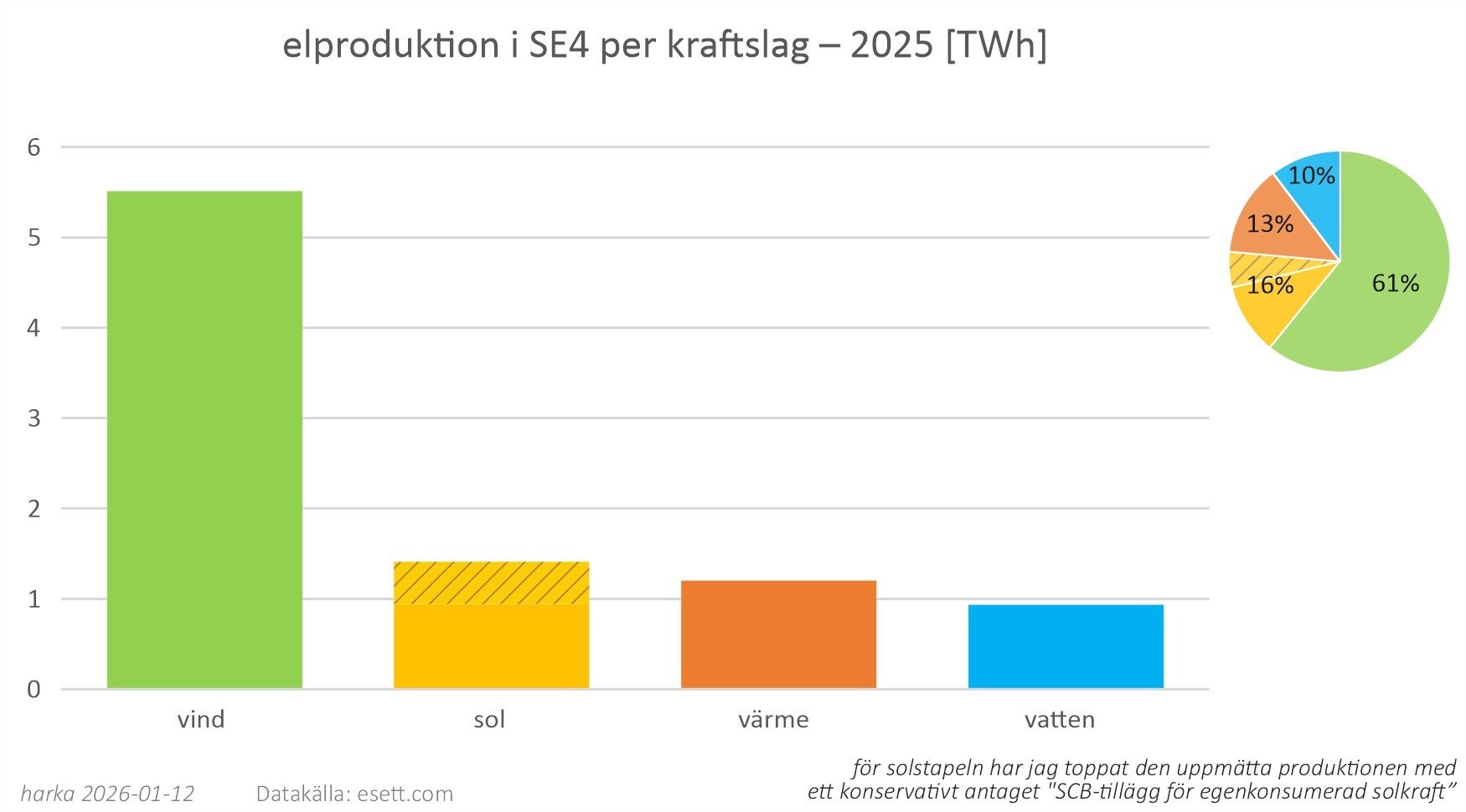

men det är väl så det blir när vi har lokalpolitiker, från stora samhällsbärande partier, som driver kampanj mot vindkraft med fejkade fotomontage och vi har en energiminister som lyfter fram...den småskaliga vattenkraften i södra Sverige, som är så oerhört viktig...
Stapeldiagram och cirkeldiagram som visar elproduktion i SE4 för 2025: vind 61% (5 TWh), sol 16%, värme 13%, vatten 10%.
under halvåret maj-oktober stod vattenkraften för 5% av elproduktionen i SE4 – medan sol- och vindkraft stod för 85%
