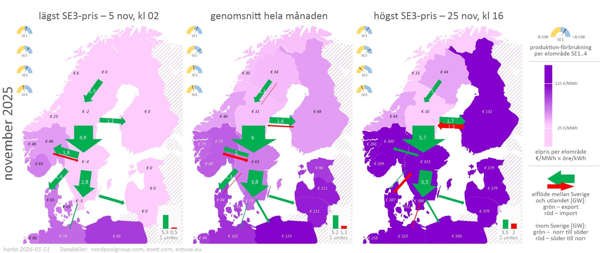

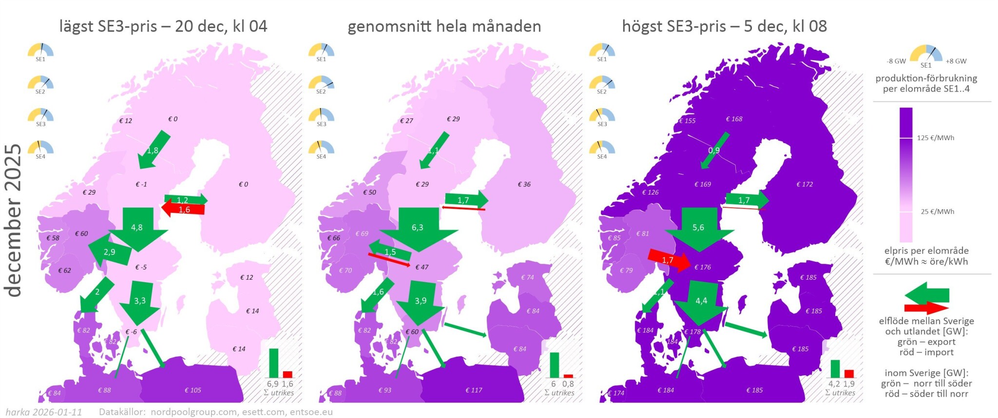

när man inte längre kan slösa sin tid på Svenska kraftnäts webbsida Kontrollrummet kan man i stället ägna tid åt att plocka fram några visualiseringar utav de två senaste månaderna med redovisning utav hela tre olika parametrar i samma kartbild:
– elproduktionsöverskott eller -underskott per elområde
– elpriset per elområde
– elflödet inom Sverige och mellan våra grannländer
varje månad har begåvats med en triptyk där den mittersta pannån visar genomsnittet för månadens samtliga timmar (720 respektive 744 timmar)
den flankeras på ömse sidor av en ögonblicksbild (ett ögonblick är som bekant en timme långt) där elpriset varit som lägst, respektive som högst, under månaden i elområde 3 – varför just SE3? jo, för där bor jag! liksom majoriteten av Sveriges befolkning
elproduktion minus förbrukning
visaren indikerar hur stort överskottet (eller underskottet) är mellan elproduktion och förbrukning för de svenska elområdena
visarinstrumentet går från -8 GW till +8 GW med 0 (=balans) om nålen pekar rakt upp
elpriserna
elpriset för dagenföre-handeln på elbörsen redovisas för alla elområden i €/MWh – för att får det till öre/kWh får man lägga på ca 10% (växelkursen har varit 11.0 kr/€)
elflöden
för internationellt utbyte aggregerar jag alla övergångar till ett export- och ett importvärde – vi har två elområdesöverföringar med såväl Finland som Danmark, och fyra med Norge, dessa åtta reducerar jag sålunda till tre, och det medför också att det kan ske utbyte samtidigt i båda riktningarna över en nationsgräns
några iakttagelser/tankar
– de två nordligaste elområdena har nästan alltid ett överskott, allra störst i SE2, som mestadels skickas söderut
– SE3 vandrar mellan överskott och underskott, vanligen ett mindre underskott men vid de högsta elpriserna har det varit större underskott i elområdet (stor förbrukning)
– SE4 har inte haft en enda timme med elöverskott dessa två månader, senast det inträffade var den fjärde oktober (två timmar 04:00-05:59), och gången innan var den 29 juli (man skulle hinna resa en staty för varje gång det inträffar)
– vid decembers prisextremer var södra Norge dyrare än övriga Skandinavien och Baltikum när SE3 var som billigast; och när SE3 var som dyrast, var södra Norge billigare än övriga Skandinavien och Baltikum – man skulle kunna ana en norsk priskoppling till Storbritannien...
– elflödet är stort och stabilt från Norrland till södra Sverige, "i alla väder" verkar det som
– vi har i sammanhanget en liten, men stadig, export till Litauen, Polen och Tyskland
– man kan tänka sig att det blir lite svettigt för södra Sverige när en del utav den stora produktionen i SE2 vänder norrut till nya industrier i SE1
