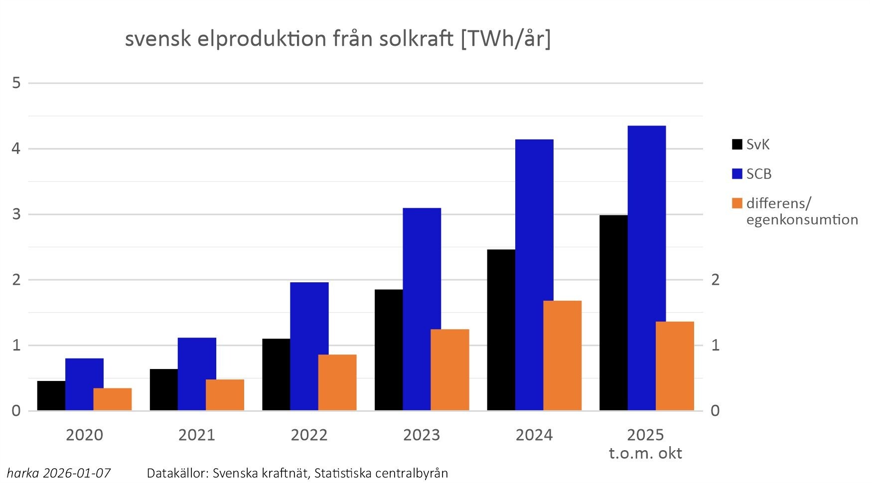

S Snikholt skrev:
Tänker att egenanvänd solel pressar nedåt något litegrann också, borde väl närma sig 1TWh eller så.
det låter som en underskattning – jag skulle mena att den närmar sig 2 TWh
tittar vi på skillnaden i vad Svenska kraftnät och Statistiska centralbyrån rapporterar som elproduktion från sol – där den förstnämnda mäter inmatad el i nätet, och den sistnämnda beräknar/uppskattar den totala produktionen, alltså inklusive egenkonsumerad – så skiljde det 1.7 TWh under 2024, uppgifterna för helåret 2025 kommer nog först om 4-6 veckor:
Stapeldiagram som visar svensk elproduktion från solkraft (TWh/år) för åren 2020-2025, med data från SvK och SCB, samt egenkonsumtion.

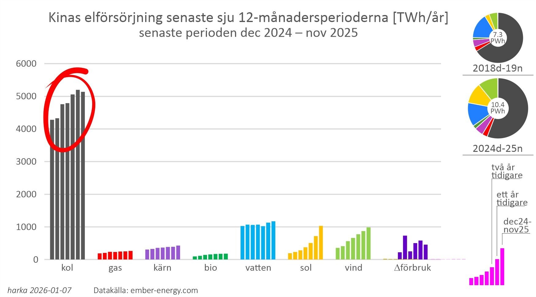

S Snikholt skrev:
ehrm.. de expanderar samtidigt sin kolkraft och utvecklar den.
Spelar då inte så stor roll att de bygger ut sol/vind i extrem fart.
Kina vill dominera, ja så är det absolut.
Och det är väl trevligt om vi kan greenwasha och köpa deras teknik. Eller nåt.
möjligt att Kina utvecklar sin kolkraft – men användningen utav kol har stannat av och har möjligen också svängt neråt också
Diagram över Kinas elförsörjning per energikälla (kol, gas, kärnkraft, etc.) mellan dec 2024 och nov 2025, med kolanvändning markerad.
men tidigare har koleldningen ökat kraftigt, men så har också landets elbehov gått upp 42%, bara de senaste sju åren
samtidigt ligger väl USA på ungefär den dubbla nivån utav utsläpp av växthusgaser överlag – per capita räknat

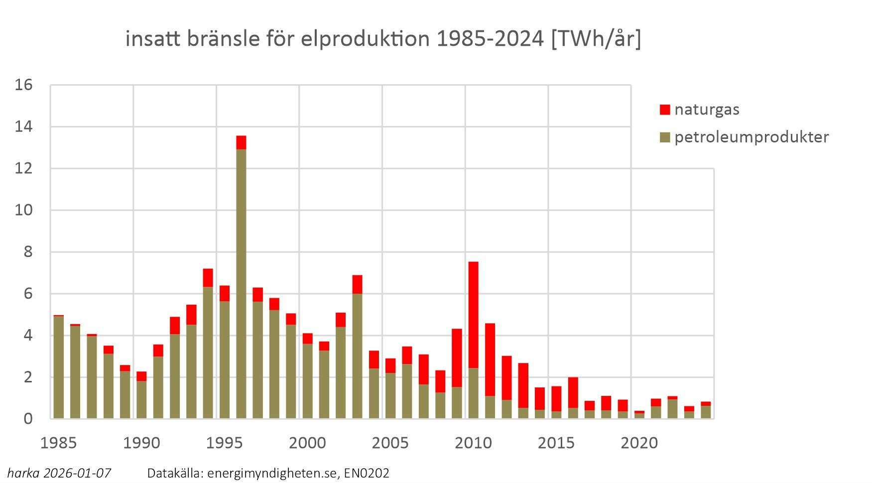

A ajn82 skrev:
Sverige har haft i huvudsak fossilfri produktion via kärnkraft och vattenkraft sedan 70-talet
så här mycket fossilt tycker energimyndigheten att vi har nyttjat för elproduktion de senaste 40 åren
Graf över insatt bränsle i elproduktion 1985-2024, TWh/år. Naturgas (röd) och petroleumprodukter (grön). Högst runt 1996, minskning därefter.
bakom petroleumprodukter återfinns primärt tjock eldningsolja
nedgången i naturgas och olja sammanfaller rätt väl med tillväxten av vindkraften i landet
och då har jag inte tagit med kol och koks alls, som också använts flitigt men där mycket av elen inte kommer från renodlad elproduktion (kondenskraftverk) utan delas med fjärrvärmeproduktion eller industrin (el från exempelvis masugnsgas) – på 90-talet snittade el från kol och koks 4 TWh/år; under första halvan av 20-talet: 1 TWh/år
på den tiden när vi importerade el från grannländerna var det primärt från Norge (vattenkraft) och på andra plats från Danmark (som i början av seklet var 85% fossilbaserad)
vad hände 1996? det var ett torrår och vattenkraften svagpresterade
2010? en del kärnkraft stod stilla
...vatten- och kärnkraft är en bra idé om man har mycket fossil elproduktion, men man fastnar lätt i ett fossilberoende som reglerkraft... 😉
https://www.energimyndigheten.se/en...ystem/hur-fungerar-energisystemet/omvandling/
Den totala andelen fossilfri elproduktion har varit nästintill oförändrad sedan 1990. Produktionen av vindkraft har ökat i andel medan produktionen av kärnkraft och vattenkraft har minskat i andel.
