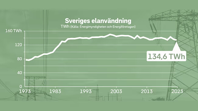

D djac skrev:
Vad är meningen med att producera mycket av något som är för dyrt för att använda?
Ekonomin är helt central, jag skulle säga att den är viktigare än tekniken i sig.
Åter igen, jag bor i SE4, elnätskostnaden är redan större än elkostnaden, mitt fastpris elavtal ligger högre än de 80 öre/kWh regeringen vill ge som garanti till ny kärnkraft. Jag ser inte problemet överhuvudtaget.
Jag ser hellre att vi fokuserar på att hålla nere kostnadsökningarna på nätsidan, eftersom de har sprungit iväg mer än själva elkostnaden.
De är konstigt att vi massivt behöver bygga ut nätet när vi har konstant/svagt minskande elanvänding de senaste 40 åren...
Graf över Sveriges elförbrukning i TWh från 1973 till 2023, visar en topp runt 1990-talet och en minskning till 134,6 TWh år 2023.
källa: SVT
