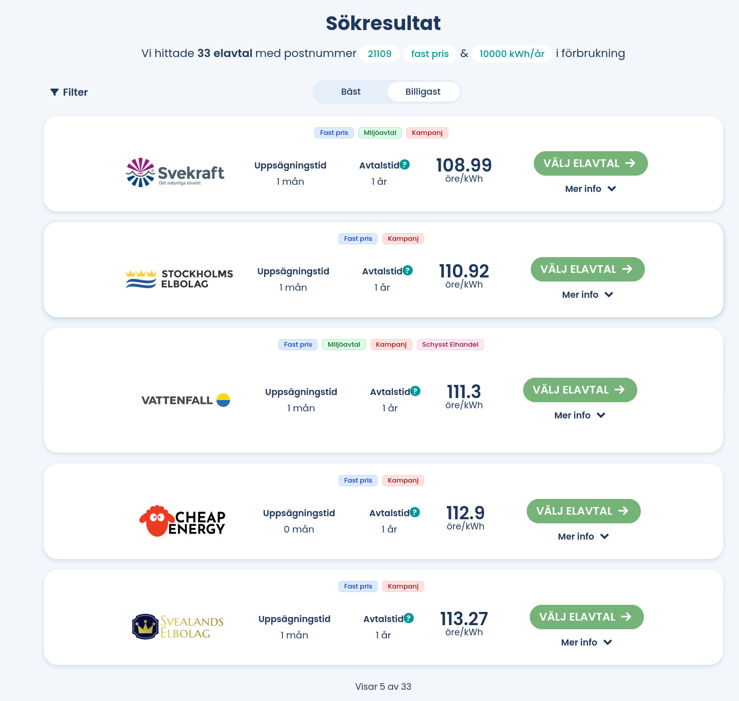

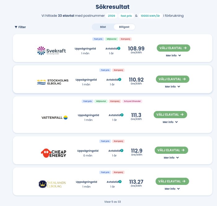

Som sagt, ett 12 månaders fastpris avtal i SE4 kostar mer än det garanterade priset för kärnkraft från regeringen. Så jag har svårt att se hur något skulle kunna bli sämre av ny produktion i SE4 som kostar 80 öre/kWh.Q qvirre skrev:Du betalar för ditt lokalnät som är illa skött av troligen ett stort utsugarföretag.
Lokalnätet påverkas inte direkt av kärnkraft eller tror du att avgiften minskas när mer planerbar kraft ansluts till stamnätet?
Inget kommer ändras av att ny kärnkraft byggs i ditt lokalnät. EON och liknande drakar kommer fortsätta höja så mycket de kan komma undan med.
Vi som bor där lokalnätet sköts betalar typ 30 öre.
Sen turligt nog sitter jag inte på Eons nät, så jag är inte själv värst drabbad av de höga nätkostnaderna, men tror det är få i denna delen av landet som har själva elkostnaden som den dominerande delen av räkningen, även om SE4 är dyraste elområdet.
