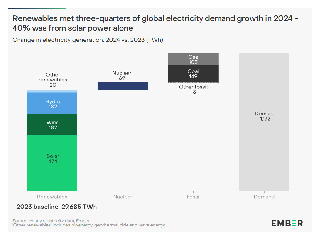

Enda sättet att undvika fossil kraftproduktion är att inte bygga den, eller förbjuda den att användas via lagstiftning, annars kommer den såklart alltid att köra när det är ekonomiskt lönsamt.
Och det enda sättet att stoppa byggandet är att göra den icke-fossila billigare att bygga. Så satsa mer på teknikutveckling. Det är det som på riktigt kan accelera oss bort från fossilt.
Kärnkraften behöver bli billigare att bygga då kan den få en skjuts. Annars kommer det bara byggas nått här och där när politiken ville bygga den av politiska skäl. Om den var billig skulle det explodera likt solkraften har gjort globalt.
Graf som visar förändring i elkraftproduktion 2024 vs 2023 i TWh. Förnybart leder med solkraft på 474 TWh, följt av kärnkraft och fossila bränslen.
kashieda och 1 till
KK skulle kunna vara rätt billig om den inte hade haft så kraftiga restriktioner...
