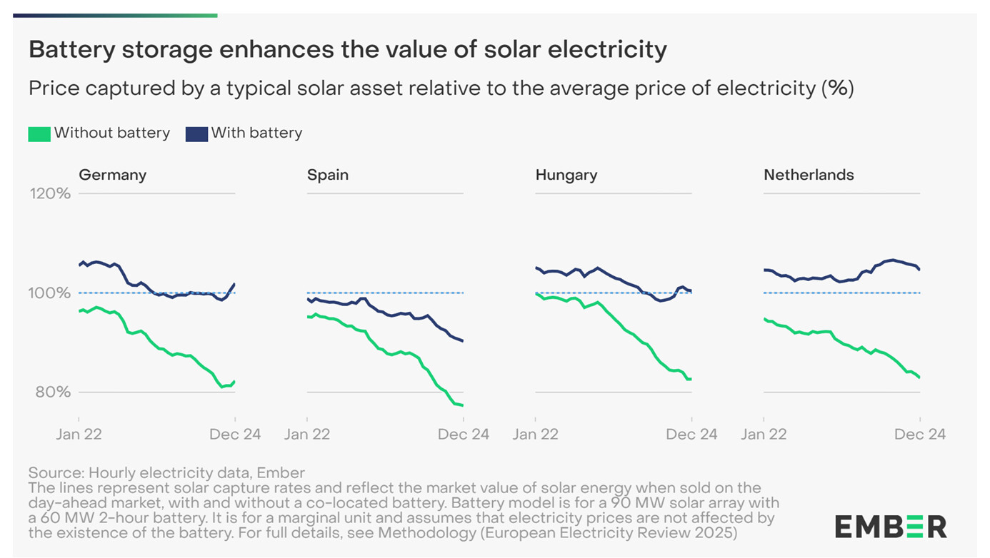

Det pratas ju lagring här ibland. Vill bara följa upp med lite intressant fakta kring sol+lagring.
Först hur lagring kan göra solkraften betydligt mer lönsam och verkar kunna stå emot sammanlagringen som sker över tiden annars.
Graf över solkraftens värde med och utan batterilagring i Tyskland, Spanien, Ungern och Nederländerna, visar prisutveckling från jan 2022 till dec 2024.

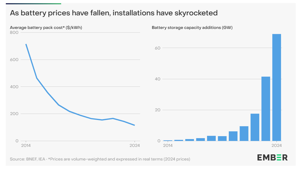

Kostnaden för lagring sjunker stadigt och driver på installationen globalt:
Graf som visar sjunkande batteripriser från 2014 till 2024 och en kraftig ökning i batterilagerkapacitet under samma period.

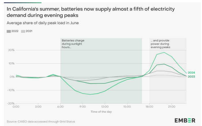

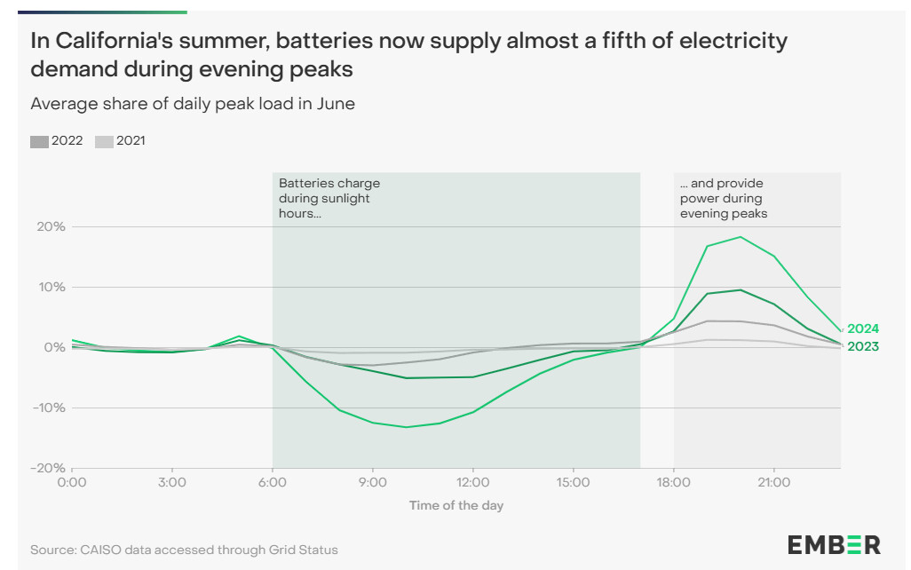

Bara sen 2021 har detta i exempelvis Californien kraftigt ändrat på ankkurvan och nu står batterier för 20% av effekten under peak på kvällen:
Graf som visar hur batterier i Kalifornien levererar nästan en femtedel av elbehovet under kvällstoppar, med data för åren 2021 till 2024.

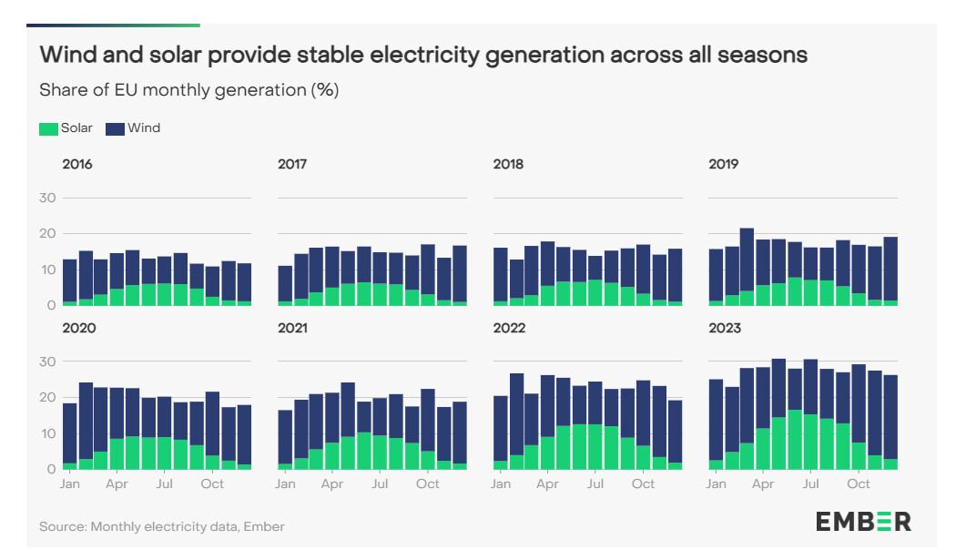

Här är en graf som visar att leveransen av el är relativt jämn över året när man kombinerar sol+vind i EU. Det är nog därför inte gasen kraftigt måste byggas ut.
Graf över andelen sol- och vindkraft i EU:s elproduktion 2016-2023, med stabilitet över året enligt Ember report.

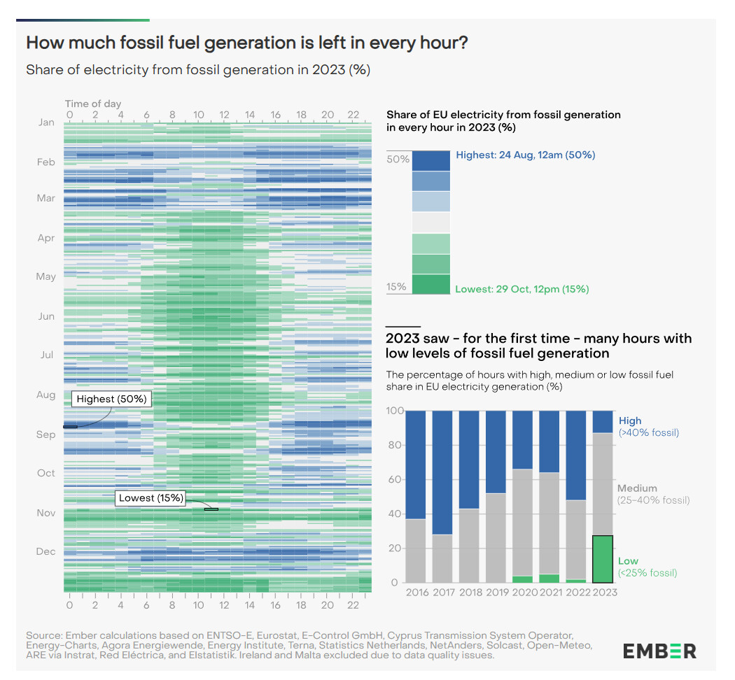

Och här visas andelen fossilgenerering per timme över hela året. Intressant att se tycker jag. Främst att Nov/Dec/Jan är så pass lite fossilt. Sen mer självklart att det är mer fossilt under mörka tiden Feb-Mars men jag trodde det skulle se liknande ut Nov-Jan också.
Graf över andelen fossil elgenerering per timme i EU 2023, visar högsta, lägsta värden och procent av fossil, med låg nivå i majoriteten av timmarna.
Ovanstående är från Ember report EU 2024 (förra årets rapport).

Fast detta underförstått innebär då att man har ett elnät som är så kraftigt utbyggt att det inte spelar någon roll var i EU den intermittenta elen produceras. Jag skulle gärna se den ekonomiska kalkyl som jämfört kostnaden för det nätet med mer kontinuerlig distribuerad produktion.
Jag tror en stor del av problematiken i dessa diskussioner har uppstått för att man artificiellt delat upp produktion och transport av el till helt olika ekonomiska system, som man låtsas inte är beroende av varandra, medans billiga lösningar i det ena kan tvinga fram dyra lösningar i det andra.

Är ju en del samverkande faktorer där som kan gör statistiken, ja kanske inte otillförlitlig, men samtidigt inte något att dra för stora slutsatser av. Mildvärder och blåst bruka tex. gå hand i hand.
Bara titta på sin egen elstatistik på ett år så ser man att vissa vintermånader kräver väldigt lite uppvärmning (vissa år)
// men intressant data
