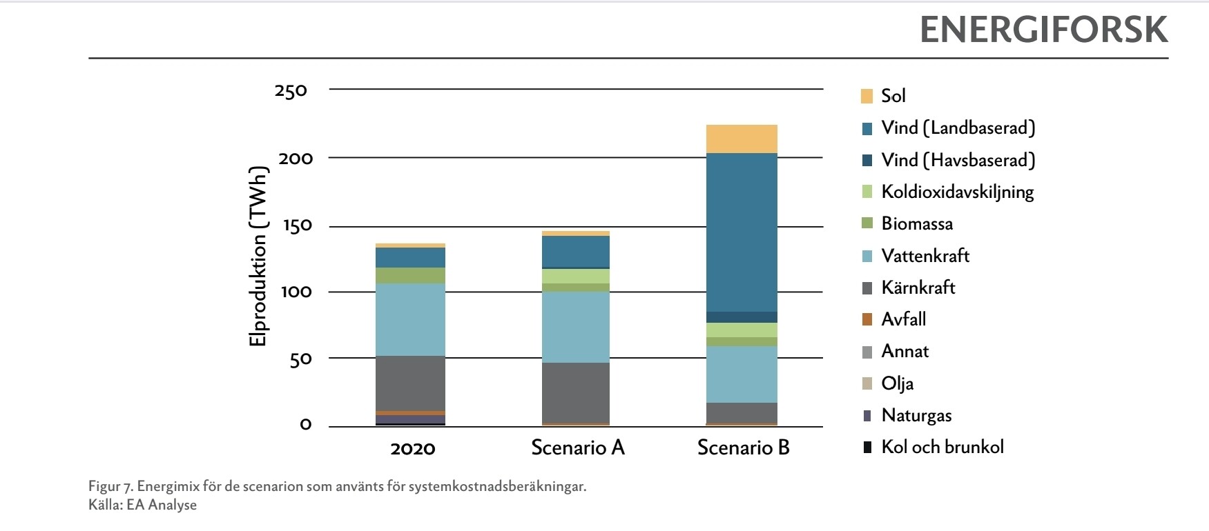

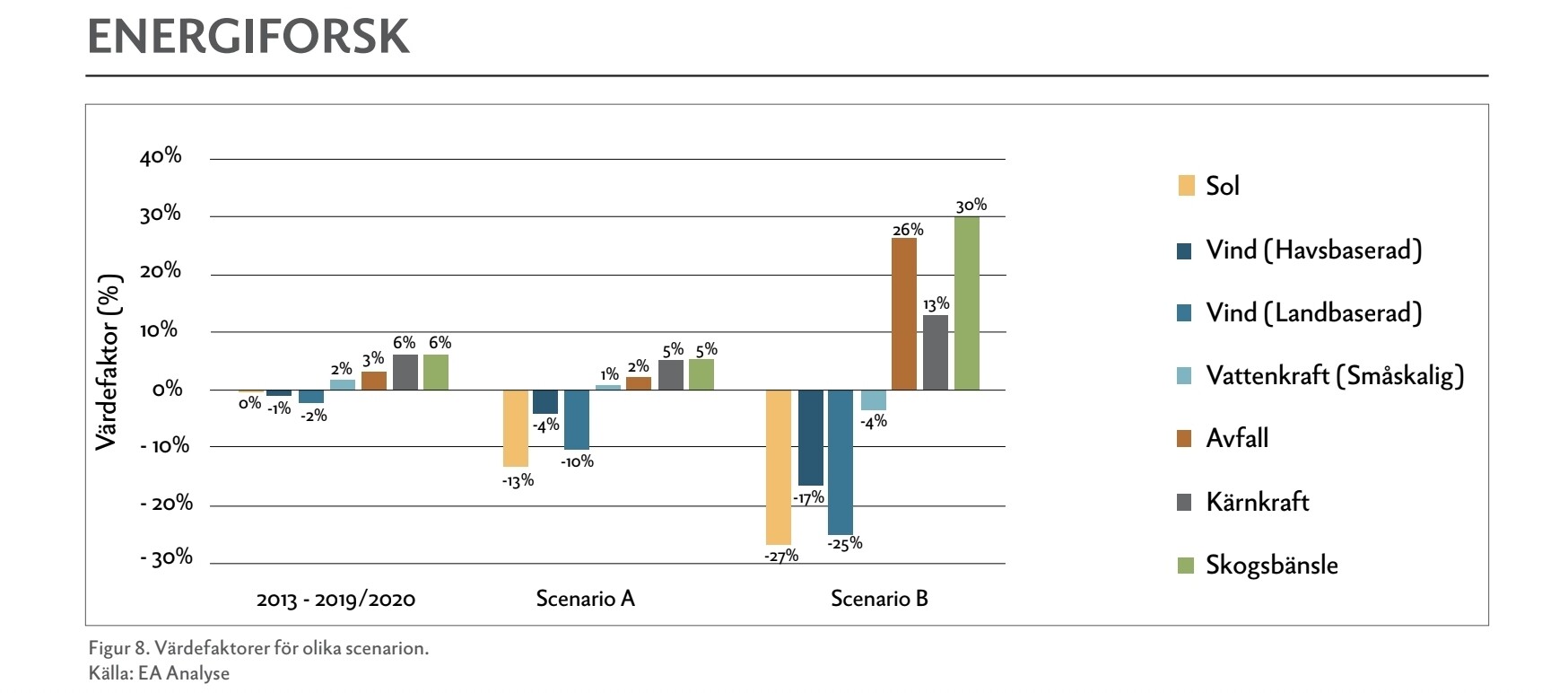

S Snikholt skrev:
… Vattenfall vindkraft gick ca: 800 mnkr back 2024.
Det lär vara röda siffror för de flesta vindproducenter.
Att de går med förlust bör rimligen ha med sammanlagringseffekterna att göra.
Mer vinkraft lär förstärka samanlagringseffekten. Hur tänker ni förespråkare att man ska komma runt detta?
Ett sätt att försöka förstå detta är att se hur mycket dessa sammanlagringar påverkar intjäningsförmågan. Energiforsk har gjort en ansats.
De har ett scenario B som är kraftig utbyggnad av vind, så mycket att det nog får anses vara extremt mot idag. Cirka 2/3 kommer från vind.
Då förlorar vindkraften 25% mot medelspot pga av samvariation. Observera att kärnkraft får 13% extra pga detta. Lite som jag for efter tidigare i tråden. Baskraften bryr sig bara om medelvärdet och dessutom ger det extra när man kan producera vid stiltje.
Om vi då antar att vindkraft har ett LCOE på 35 öre/kWh så behöver medelspot vara 35/0.75= 47 öre/kWh för att vara lönsamt i framtiden om vi har så mycket som 2/3 vind/sol.
2020 var samanlagringen inte alls så stor och det räckte med medelspot för att gå runt. Mest vindkraft har vi i norra Sverige där medelspot inte alltid kommer upp till ens LCOE så inte konstigt det går dåligt.
Så när en extremt stor andel vind kräver 50 öre/kWh för att gå plus i framtiden kräver alltså kärnkraften minst 80 öre/kWh.
[bild][bild]
[länk]
... men man bör ju då räkna med att elen ska kosta någonting då vindkraften inte producerar vilket sannolikt är en bra bit över medelspot, för att ge en rättvis bild. Den siffran är kanske inte så relevant för en vindkraftsproducent men för oss kunder...
