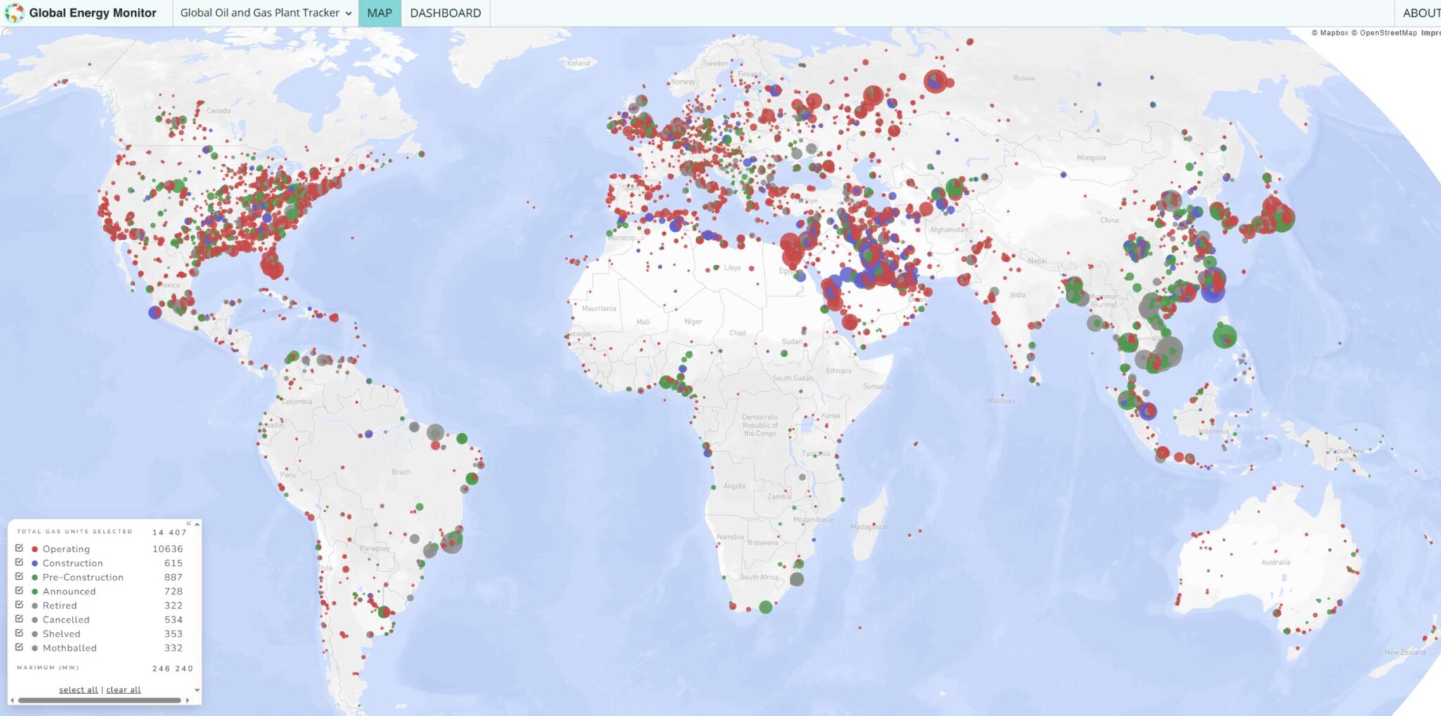

Slutligen gaskraft.
Denna karta ska tydligen innehålla både gas och oljebaserade kraftverk, men olja är enormt litet i sammanhanget, så jag hoppas att man kan bortse från detta.
Både i detta diagram och på kartan går det att se att gällande gaskraftverk så är det inget land som dominerar tydligt, Kina ligger riktigt lågt på gaskraft.
Och på kartan syns det tydligt både att gaskraft är mer spritt bland alla världens länder samt även i ökande i princip överallt.
I många länder så är det typiskt så att kolkraftverk läggs ner men det byggs nya gaskraftverk istället. Inte bra, men ändock ett fall framåt på flera sätt. Både högre verkningsgrad och mindre miljöförstöring och mindre sabbande av människors och djurs hälsa.

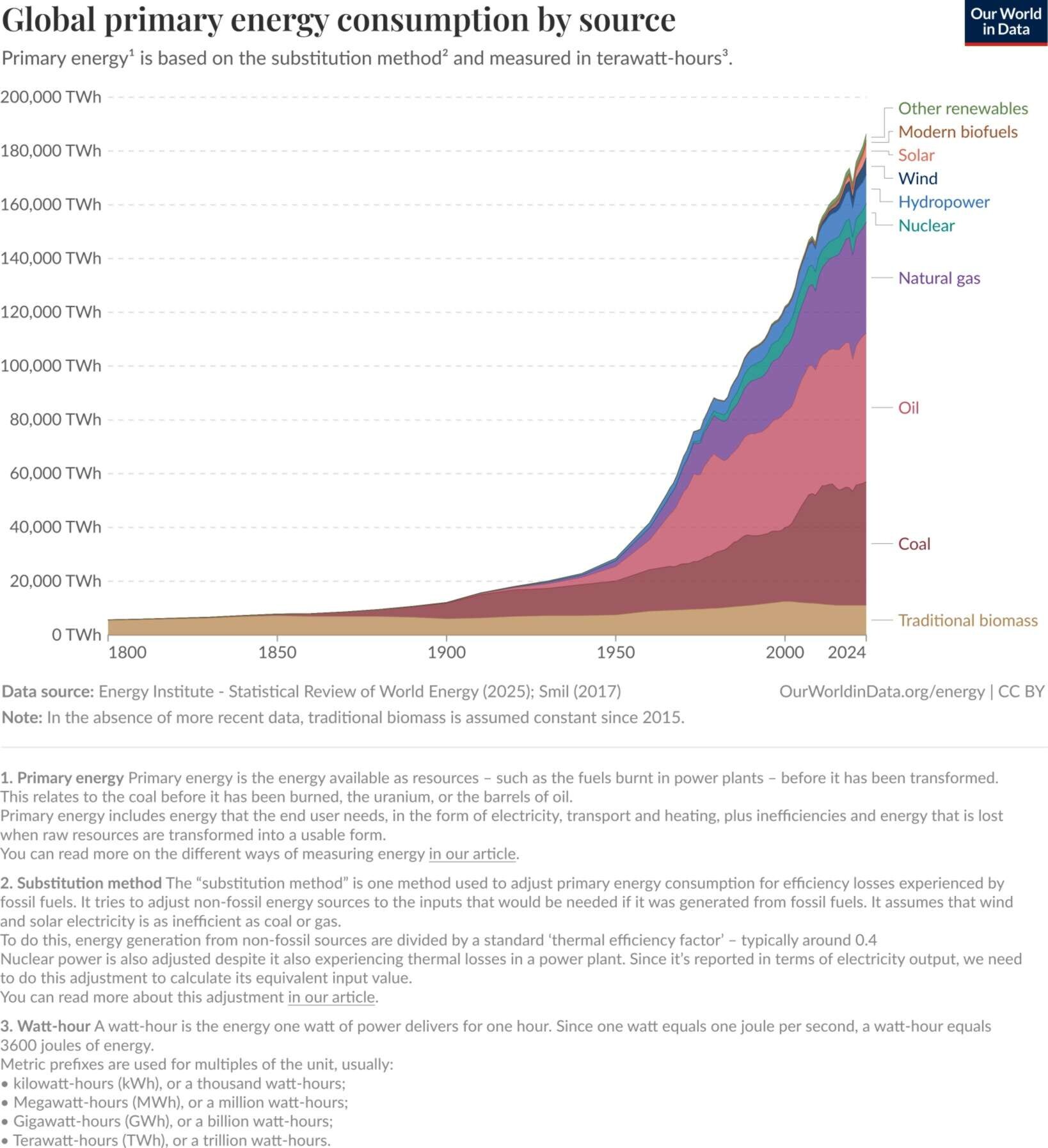

Så här ser världens användning av primärenergi ut:
Detta är primär energi, dvs som används till transporter och direkt uppvärmning m.m (bränsle), och till kraftgenerering, t.ex. elkraft.
Därför är olja en så stor andel, oljan går mest åt till transportsektorn.
Kikar vi istället på energi som används för elgenerering så har vi denna graf istället.
Och vi kan se hur enormt mycket fossilt som måste ersättas, innan bara el-tillverkningen har blivit fossilfri (och då har vi kvar allt fossilt i transportsektorn, ståltillverkning, kalkbränning för att göra cement, direkt energi för uppvärmning osv osv).
