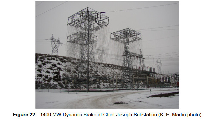

Mikael_L Mikael_L skrev:
Men att bli av med elkraft borde inte vara så väldigt svårt, i värsta fall får vi väl bara dumpa det i några enorma värmeelement.
Nja, i något värmeenergilager, eller menar du något sånt här?
Högspänningstorn och elkablar vid en station i snötäckt landskap.
(Bromsresistor förhindrar att generatorer övervarvar förlust av konsumtion, USA)
