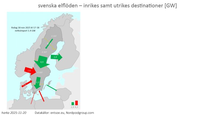

ja, att vi skulle haft en nettoimport på 5 GW kan vi avfärda – senast vi var över 4 GW var 2012Mikael_L skrev:
så här såg "värsta timmen" (störst nettoimport) ut under de tre första dygnen i veckan – tisdag eftermiddag kl 17-18 – som störst 1.4 GW nettoimport
import från Norge, Danmark, Polen och Tyskland – export till Finland och Litauen
som tidigare avspeglar staplarna i höger nederkant Sveriges totala export/import i grafiken
och jag skulle inte säga att det är någon större ko på isen...
– de senaste tre dygnen har vi haft 23 timmar med nettoimport, att adderas till de 1257 timmar som vi tidigare har haft nettoimport under snart sex år på 20-talet (medan nettoexport har rått i drygt 50000 timmar)
– under de sista fem åren på 10-talet rådde nettoimport i 2921 timmar, men det var nog innan "det svenska elsystemet förstördes", så det var väl helt i sin ordning
