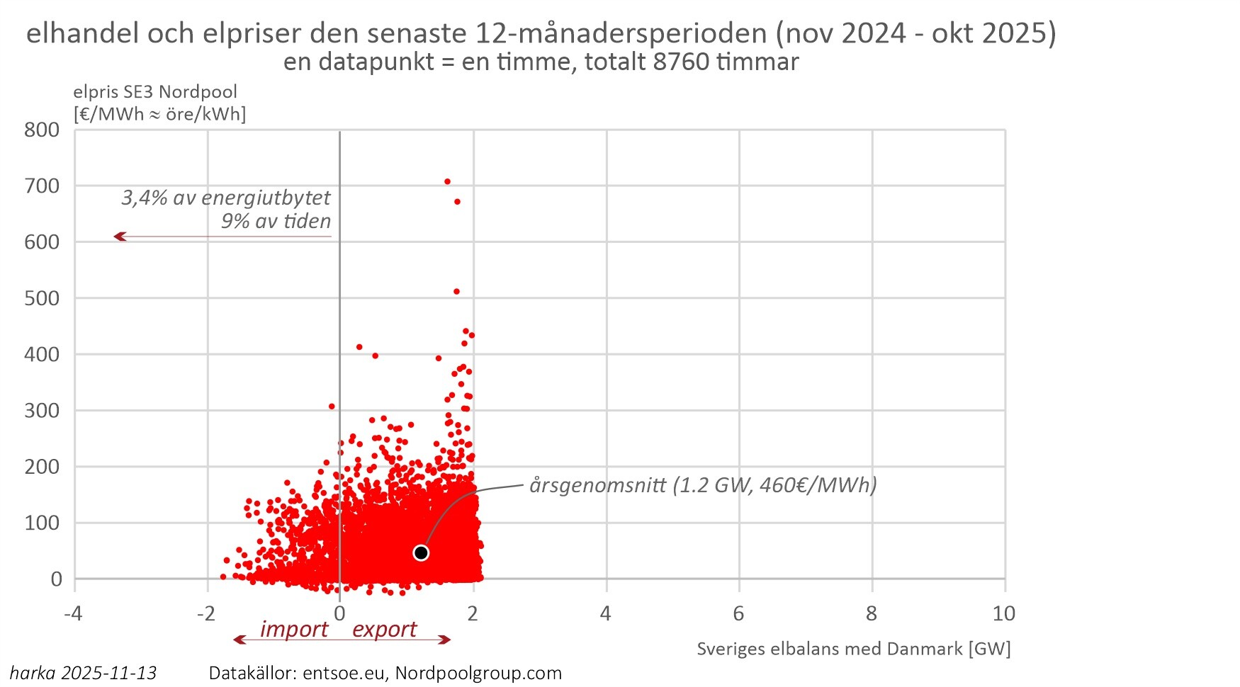

...när det blåser hos dem blåser det normalt hos dem...Nötegårdsgubben skrev:
det låter som ett obestridligt faktum 😉 men om du menade "...normalt hos oss ..." så blir det mer begripligt
men nåja – det är en viss geografisk separation mellan Nordsjön/Jylland och Mellannorrland, så det är till exempel inte alls ovanligt att Danmark på timbasis producerar mer vindkraftsel än vad Sverige gör – trots att vi har ungefär dubbla generatoreffekten i Sverige
...Det är ju vilken produktion det finns när priset är relativt högt som visar hur beroende vi är av fossilproduktionen...
den senaste 12-månadersperioden var det vi som skeppade ut vår el till Danmark när relativt höga elpriser rådde:

Mea culpa! Tack för att du valde att förstå trots att jag skrev fel.harka skrev:
Ja, fast nu gällde det ju import. Räcker det verkligen med att de producerar mer än vi för att flödena i kablarna ska vända, eller krävs det en extra kraftig överproduktion i Danmark mot normalt eller stor underproduktion i Sverige, och kraftverk producerar i Damark då (i det senare fallet)?harka skrev:
Ja, i verkligheten är det nog en intressantare fråga om vi kan ersätta dansk fossilkraft med export av svensk ren el när det behövs än tvärtom. Lite som den lite borttappade diskussionen om vi kan hjälpa till att ersätta polsk och tysk fossilkraft med export (det är exempelvis sannolikt klimateffektivare än att använda samma el till att ställa om stålindustrin).harka skrev:
Rörande stålindustrin, tror du verkligen det? Nu får du tänka på att stålindustrin producerar dygnet runt oavsett väder, medan vår export till Tyskland och Polen bara skulle ske när det inte blåser. Fundera lite på det och återkom...Nötegårdsgubben skrev:
