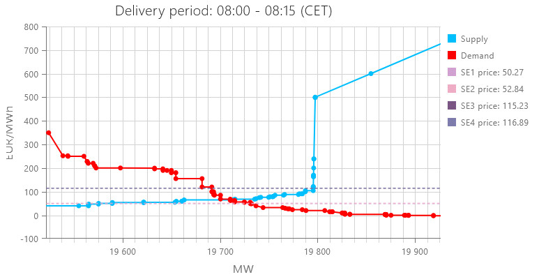

Överlag har Sverige ett väldigt skumt utbud. Det existerar praktiskt taget inget utbud mellan 100 EUR/MWh och 500 EUR/MWh, och väldigt lite mellan 70 EUR/MWh och 100 EUR/MWh. Vilket jag tror bidrar till att antingen är priset överkomligt eller så är det snordyrt.Mikael_L skrev:
Ja säljbud på över 1000€/MWh är lite intressanta att fundera över.
Vad har elsäljarna för mystiska produktionsresurser som de är villiga att kasta in på marknaden efter att den dyraste fossila produktionen har sålts?
En dag under 2009 så nåddes ju den högsta rekordnoteringen, på 14,58 SEK/kWH (ungefär 14000 €/MWh), och då lär ju alla kol och gaspannor redan ha gått för fullt (särskilt på den tiden, då de producerade el till liknande pris som t.ex. gammal kärnkraft).
Så vad är det för pris.
Men kan det vara aktörer som köpt el på långa kontrakt, som tänker att de ställer av sin egen produktion (stannar pappersmaskinerna) och istället säljer sin kontrakterade el på spot?
