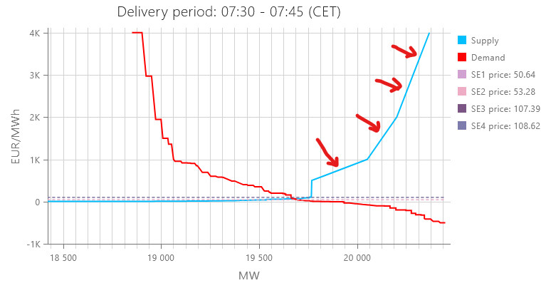

Jag har svårt att se vad det är för kraft som har produktionskostnad motsvarande de här delarna av grafen. Typ kraftverk drivna av hamsterhjul.S Snikholt skrev:Funderar bara, alltså om man fokar på det du brukar kalla spikes.
Det är ju samma produktionskällor som ena dagen accepterar att producera el för 60 öre, som när det slutar blåsa producerar och säljer för 200 öre. Gaspriset sticker väl inte iväg för att det slutar blåsa.
Det blir säljarens marknad.
Produktionskostnaden avviker då markant från marginalkostnaden?
Den nedersta pilen är väl troligen Karlshamn, så 6 EUR/MWh är väl kanske inte orimligt för det. Men sen skenar det ju iväg.
