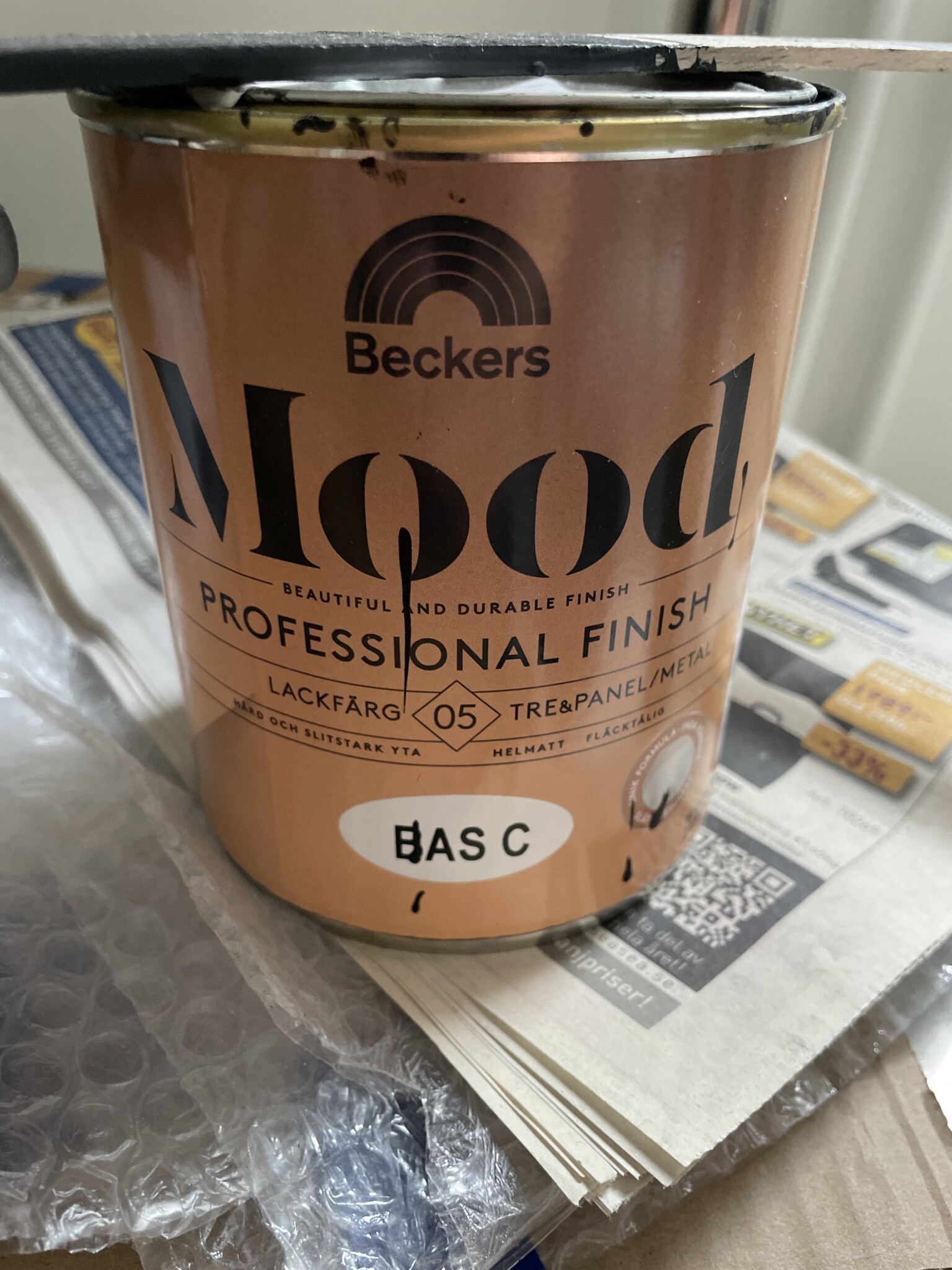

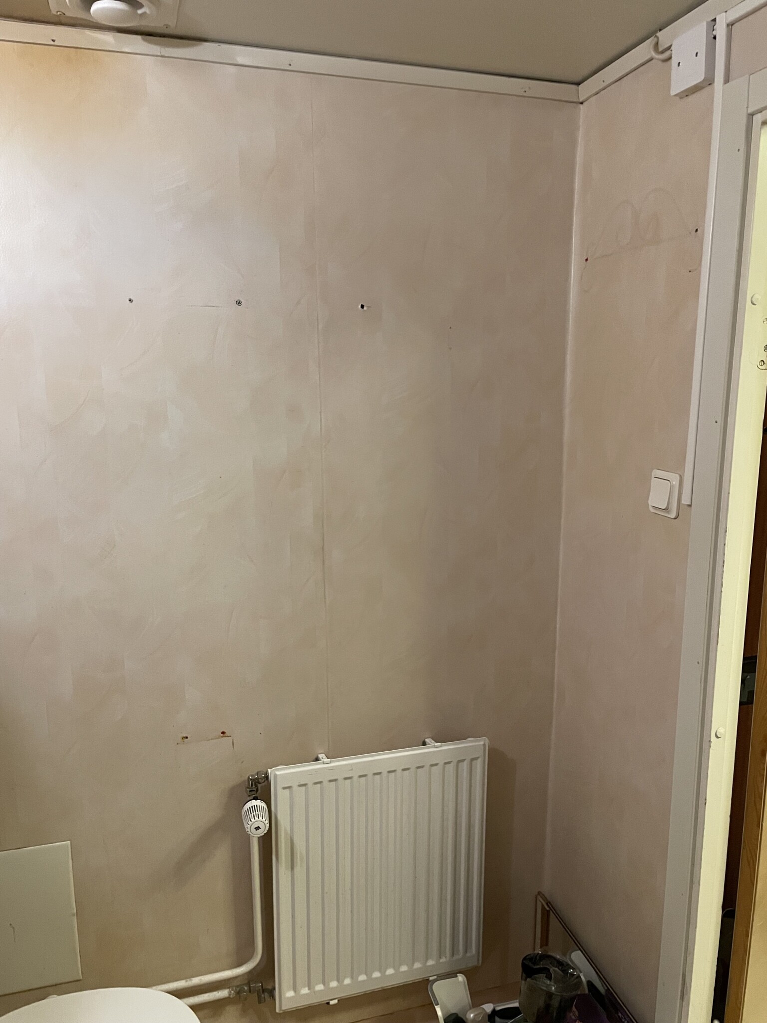

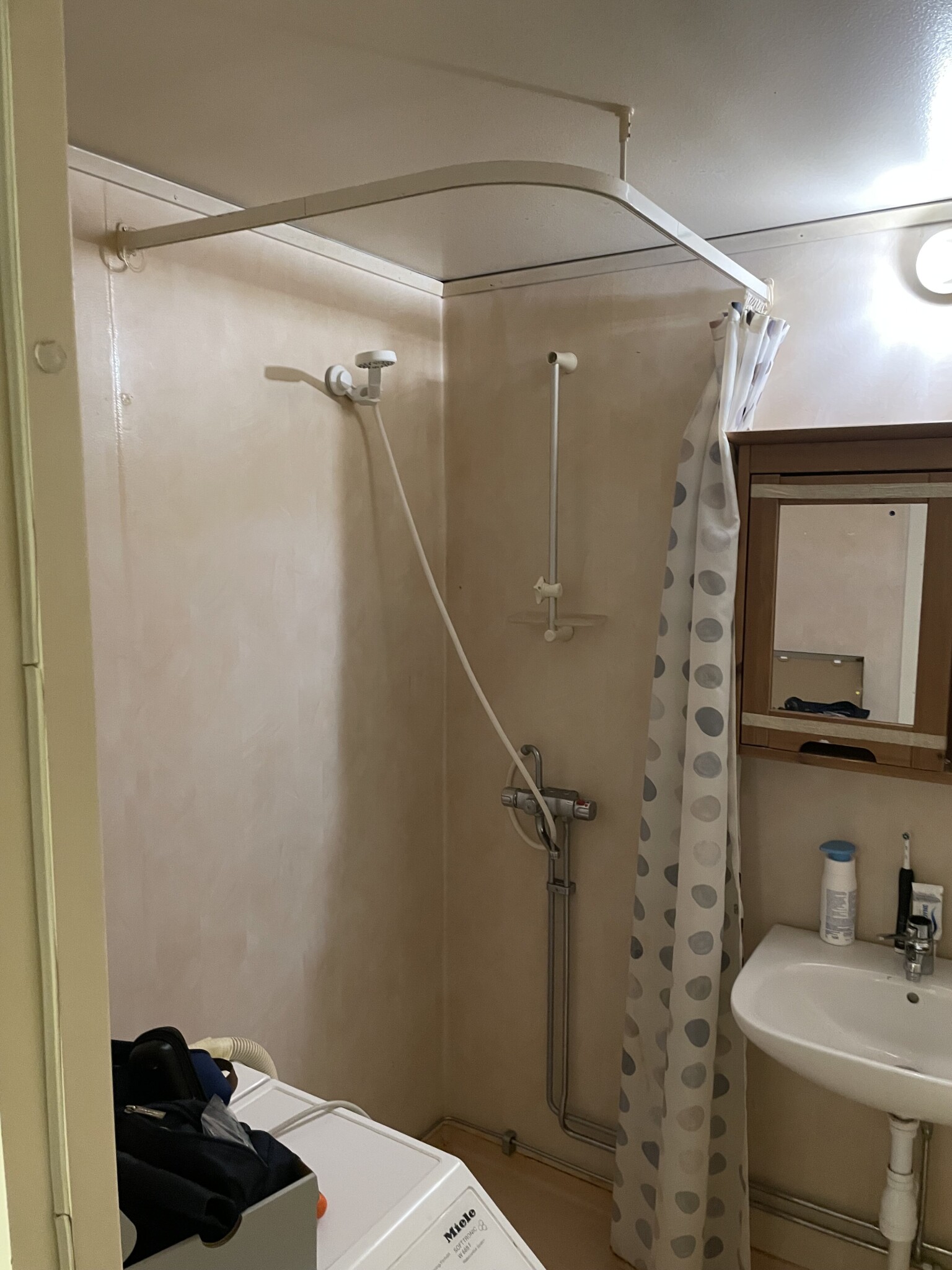

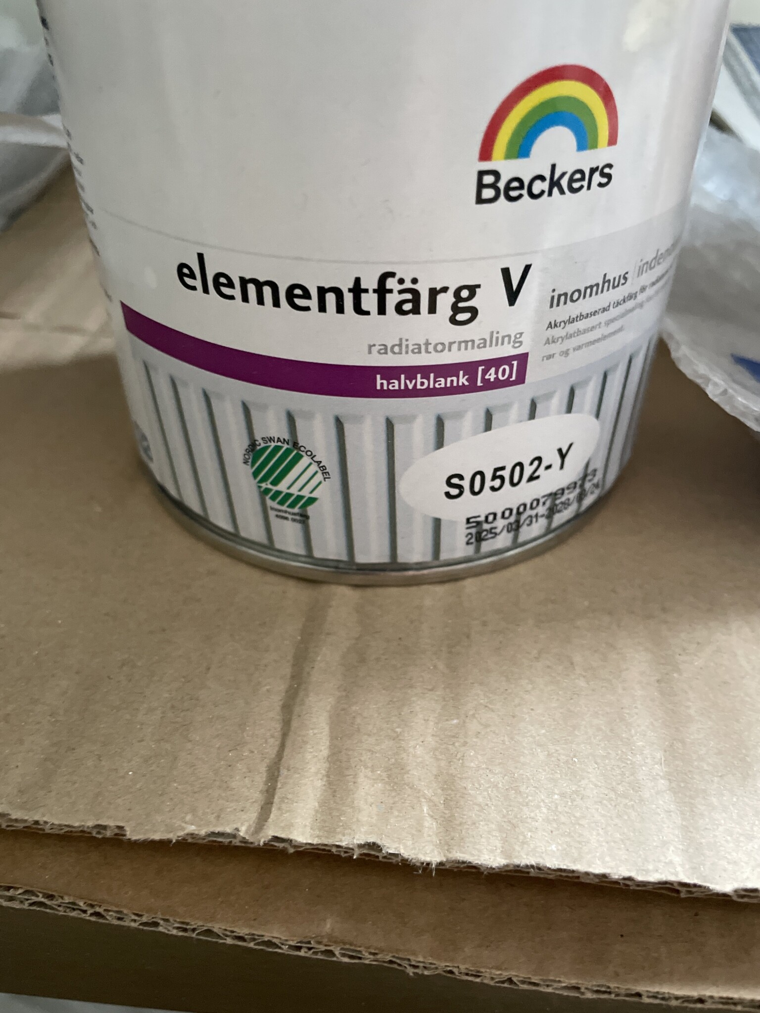

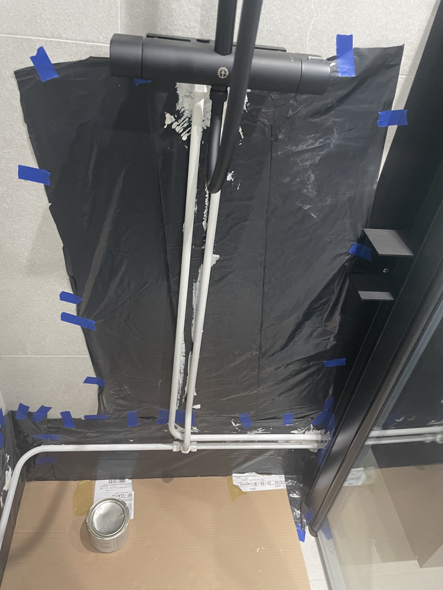

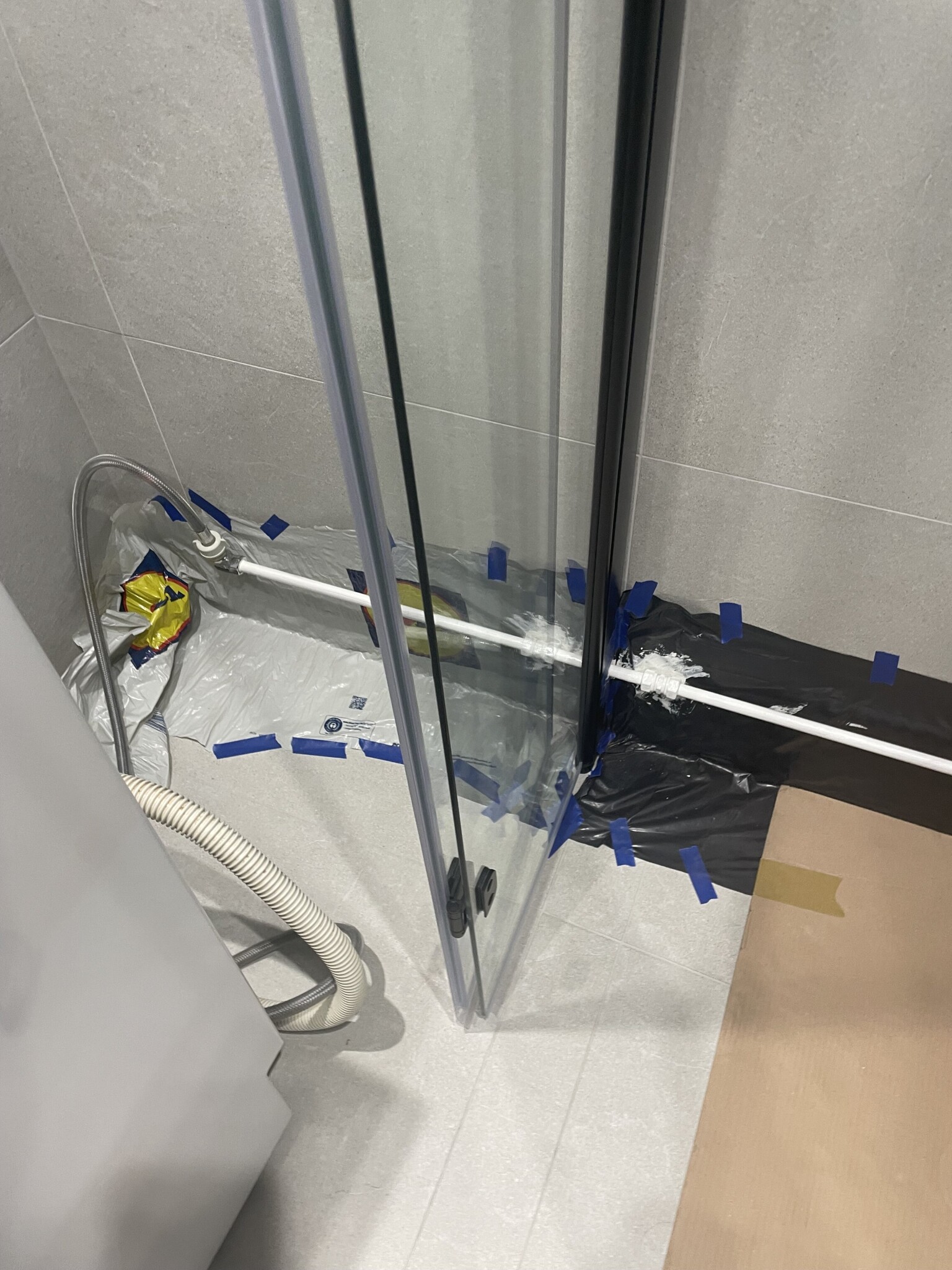

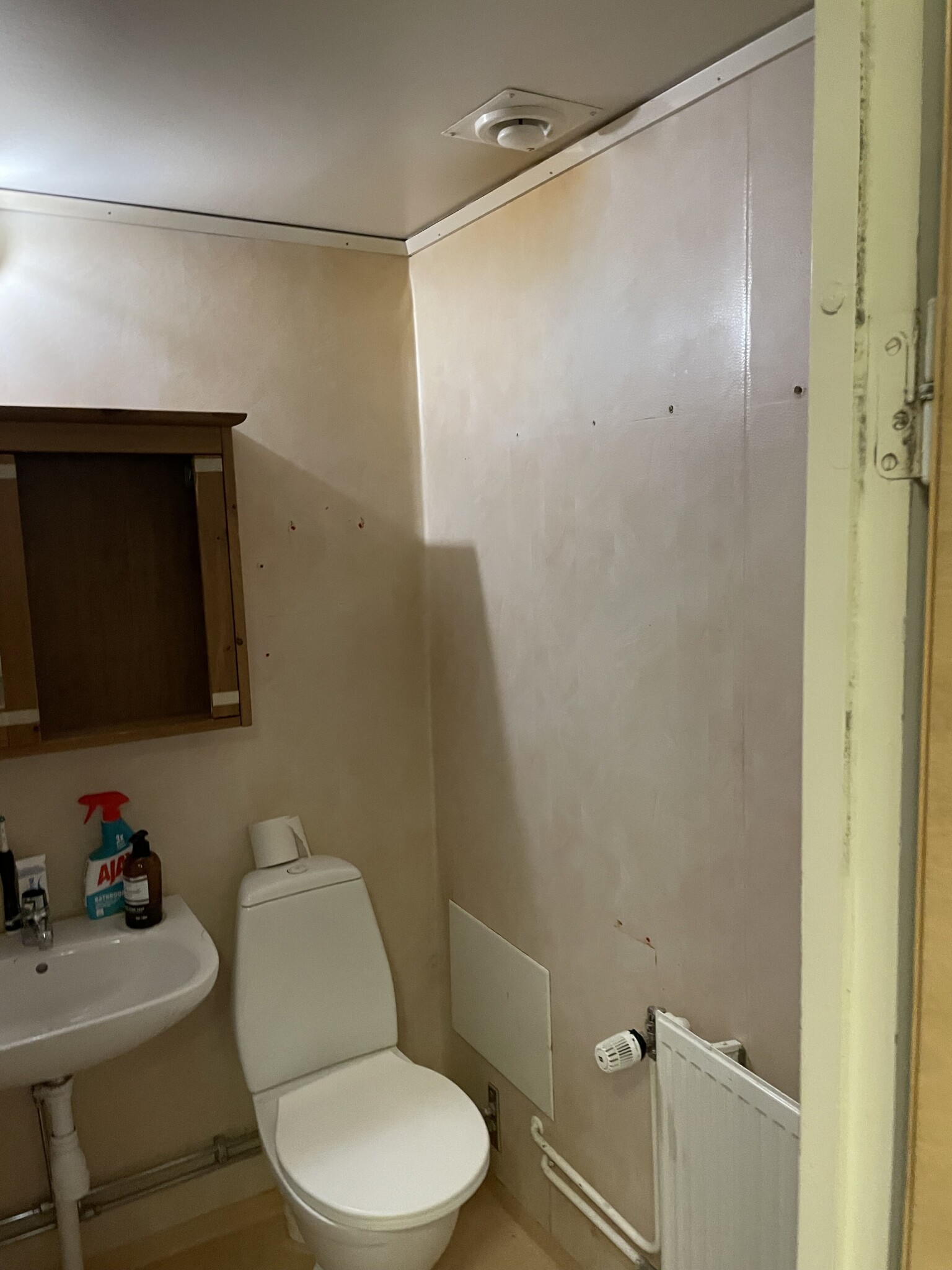

Det tog sin tid men i våras blev jag klar med mitt badrum ☺️ Målade rören först med elementfärg och sedan mattsvart lackfärg.A alfredwenström skrev:Hej, jag satt själv för några veckor sedan och googlade efter svarta rör. Jag ville se bilder på hur det ser ut, och om det fanns någon som hade detta sedan innan.

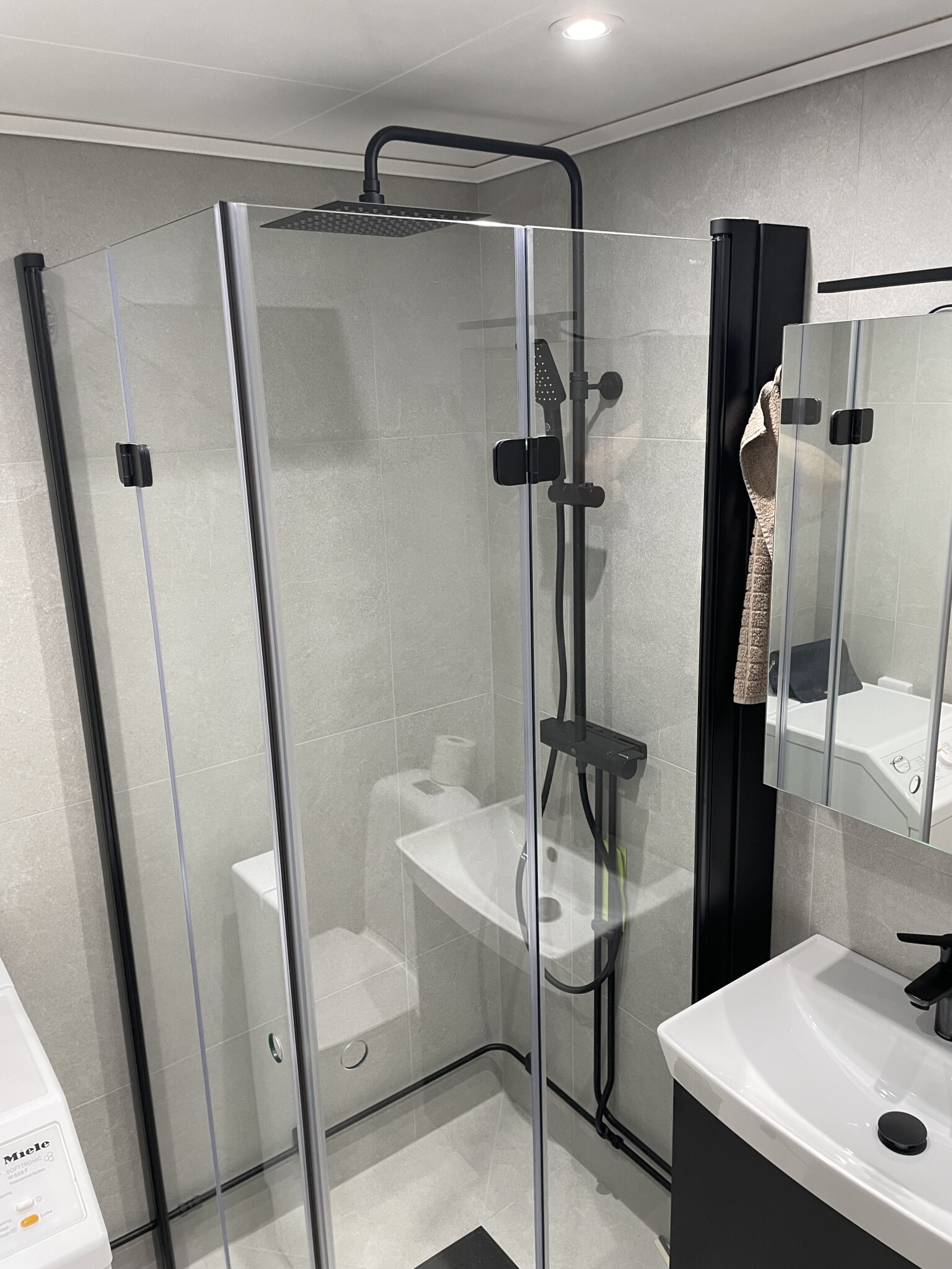

Det var väldigt svårt att få inspiration angående detta. Det slutade med att vi byggde det ändå. Personligen är jag mycket nöjd med mitt badrum, och hoppas jag kan inspirera fler personer som går i samma tankar. Svarta rör finns inte att köpa från fabrik, och rörmokaren visste själv inte vilket som var bästa lösningen.

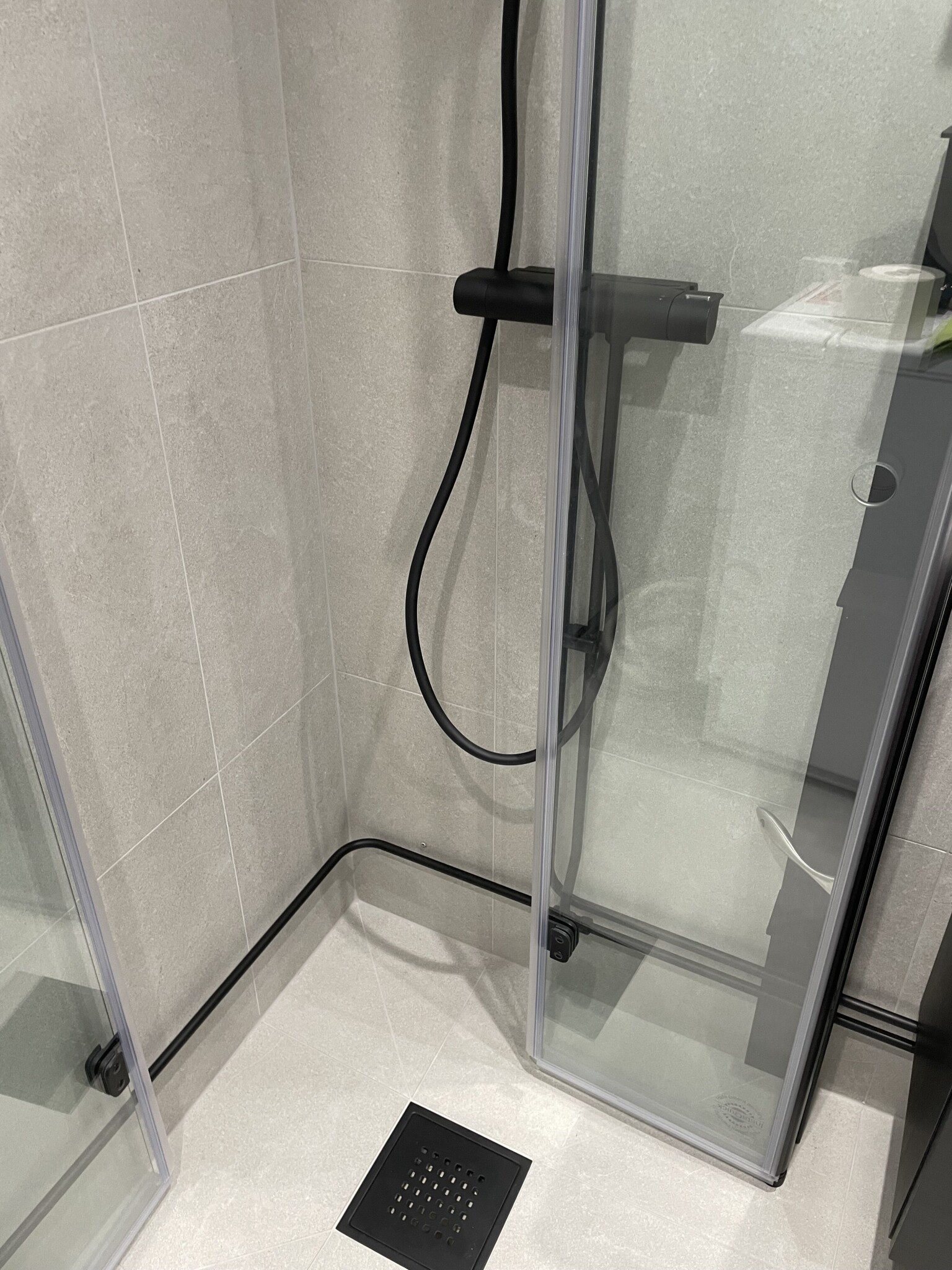

Här kommer mina bilder på hur det ser ut (utan duschvägg) och vilken färg som jag använde.

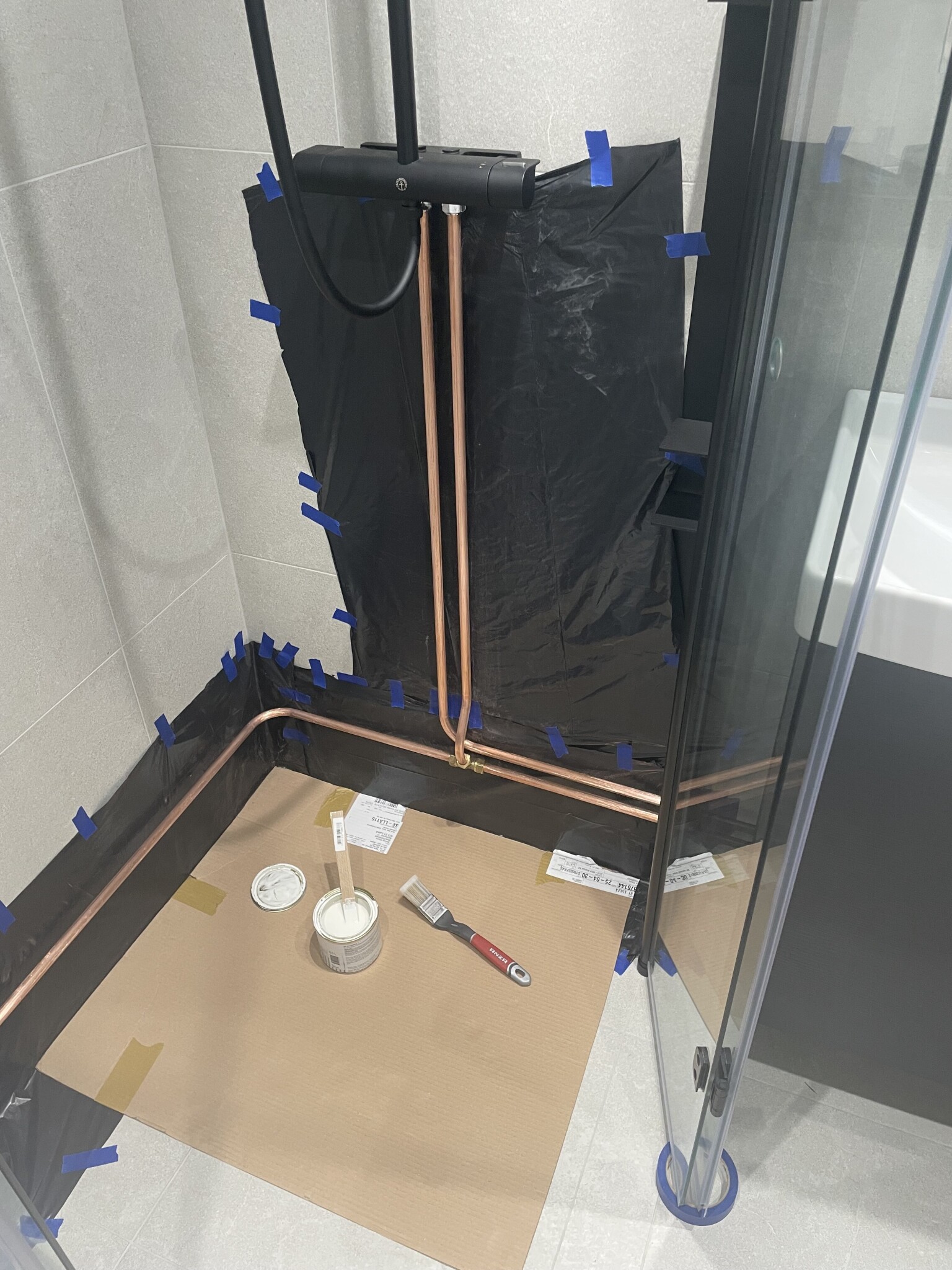

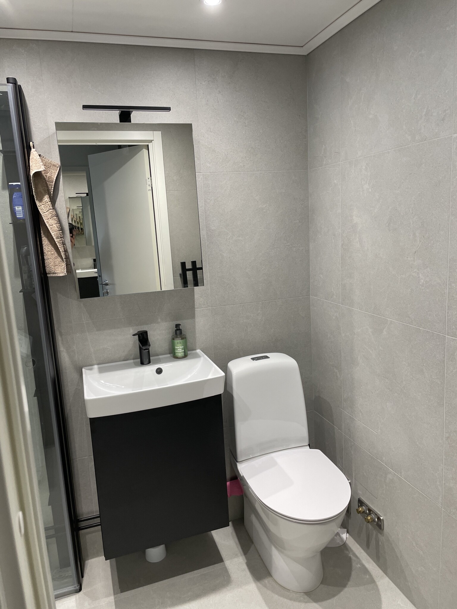

Det var enkelt, jag målade med pensel 1 lager. Hade man mycket färg på penseln så täckte det mycket bra.

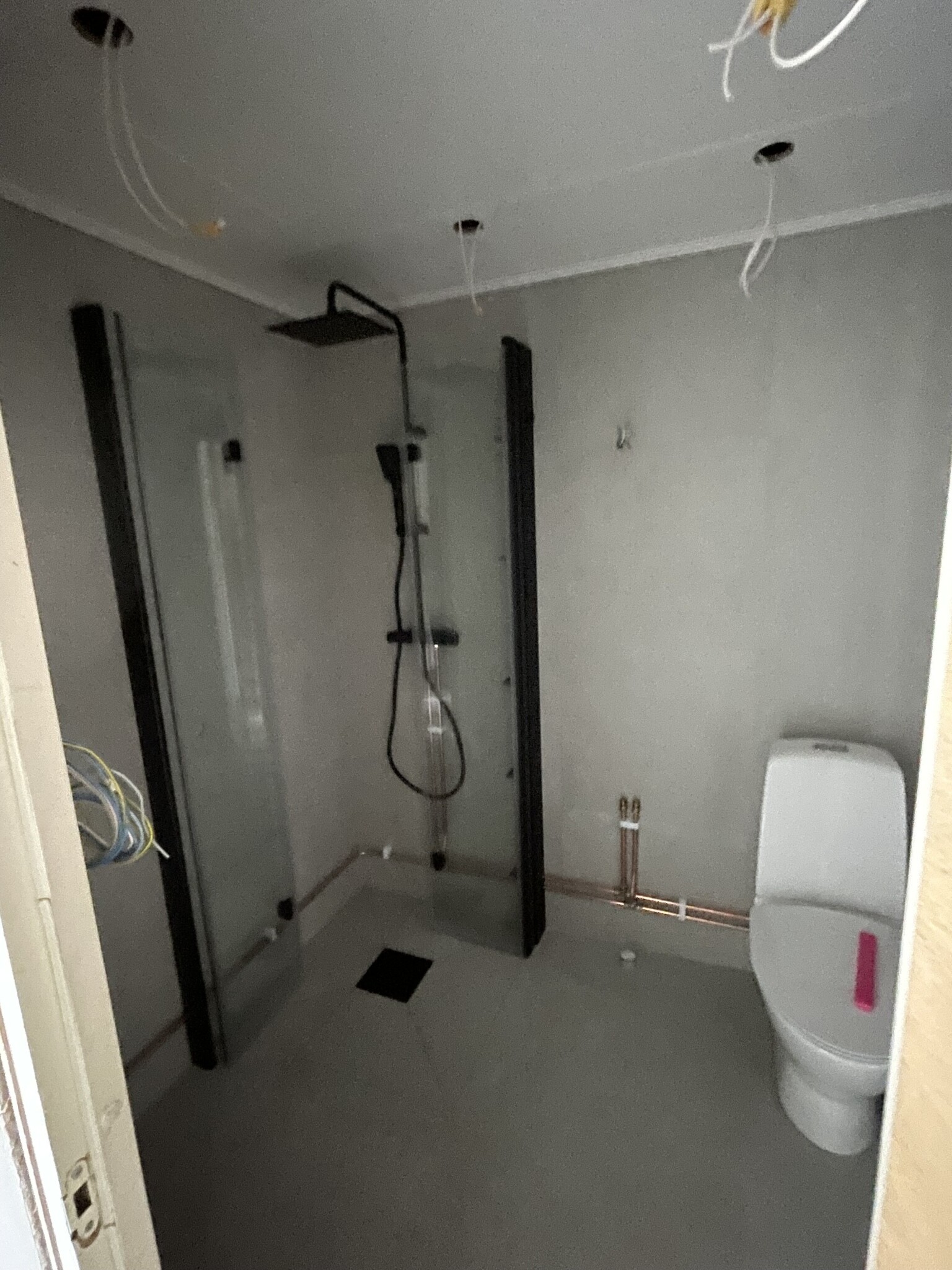

Rören var obehandlade kopparrör. inga penseldrag syns i efterhand.

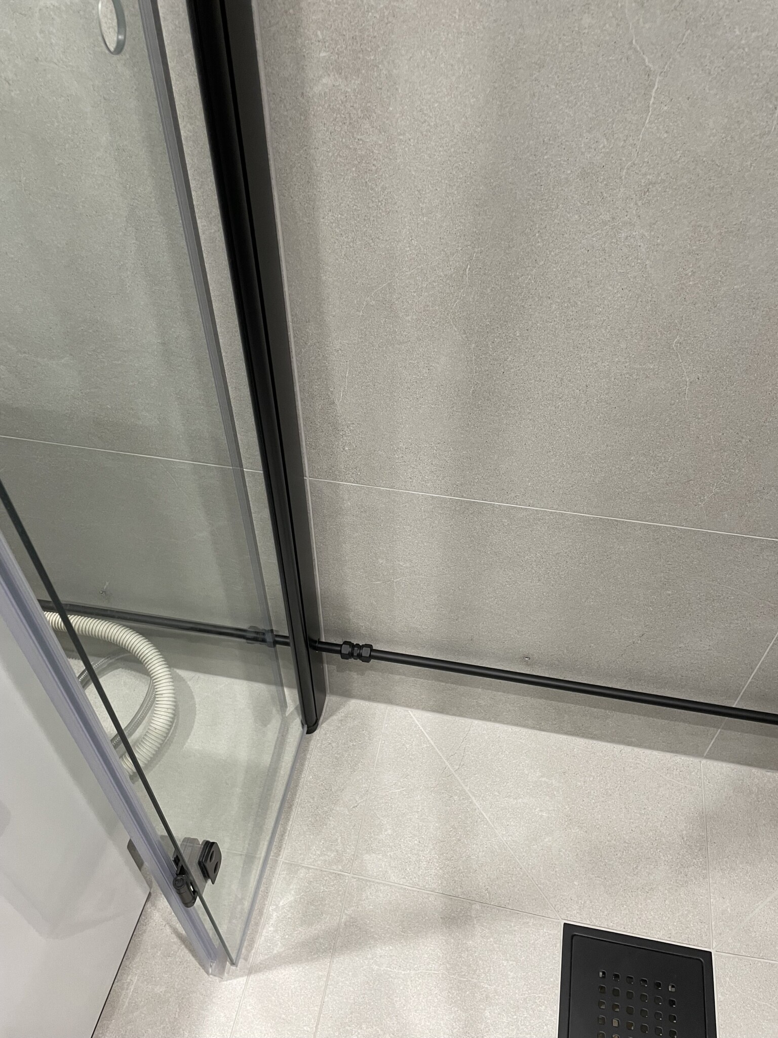

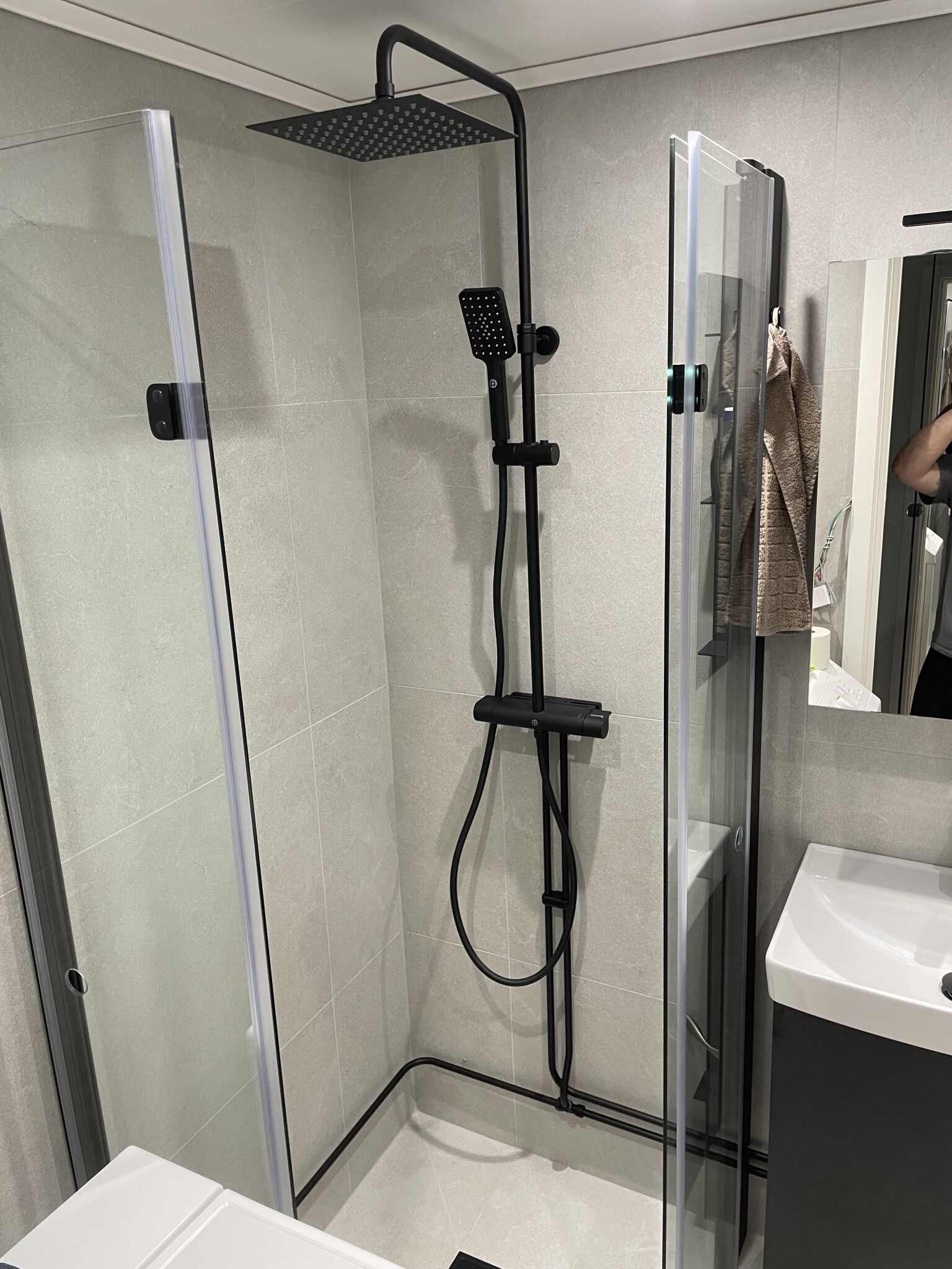

Resultatet:
Det viktigaste! Tack @alfredwenström för inspirationen ☺️B bip...bip skrev:
