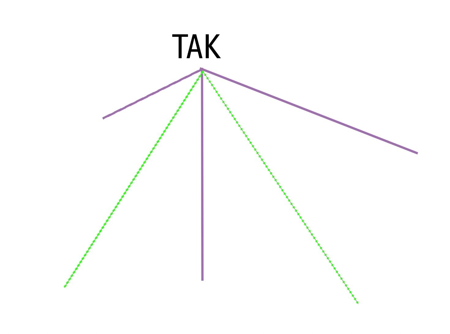

Är detta korrekt? (se bild)
gröna linjer = stålbanden.
  • Tak med lila linjer och gröna streckade linjer som symboliserar stålband.
Är det lila ett tänkt hörn på huset?
Det lila är två väggar som möts. (vertikala lila linjen är exakt där väggarna möts)
De gröna diagonalerna verkar rimliga
Super! Tack! 👍
Om tanken är att använda OSB / gips på insidan så behövs ej ngt mer som förstärker ytterväggen .
Dina stålband är mycket onödiga + kostar ditt bygge mer pengar / tid .
Innan skivor monteras på insidan så kan virke spikas på diagonalen (tillfälligt)
Typ 5-6 m långa .
Låt de sitta där tills ytterpanelen är på plats .
Typ 5-6 m långa .
@Tomture61 , tack för intressant synpunkt.
I detta fall så är jag intresserad av att hitta bästa möjliga tekniska lösning. Sen om jag har råd att genomföra den är en annan sak.
Men om det är som du säger, så löser horisontellt 45x45 installationsfack+osb på insidan stabiliteten.
Det är byggskivorna som sätts på insidan som fixar stabiliteten i sidled på byggnaden .
Ej ytterpanelen eller spikläkt / reglar för installationsskickt (så mycket)
Detta virke stabiliserar däremot bärande reglar i ytterväggar (de vertikala)
På mitt eget garagebygge så satte jag spikband i väggen där garageporten bor , kortsidan som är 5 m bred .
