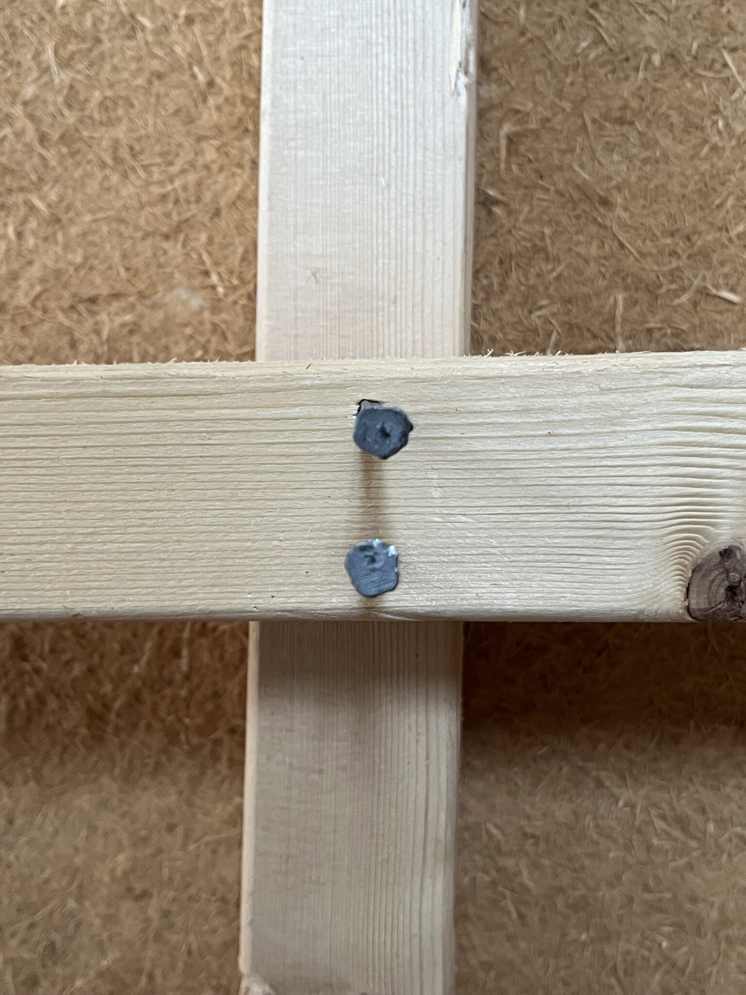

Spika alla liggande reglar med minst 2st spik ovanför varandra. Detta ger mer för stabiliteten än du tror
Menar du 2 spik på samma punkt genom liggande 45x45, och in i väggregeln bakom?
Dvs. 2 spik varje gång en väggregel kommer CC60 ?

Ja 2st spik i varje 45x45 in i stående regel. Försök dra isär spikarna så mycket du kan.
Menar du så här? (Se bild)
  • Träkonstruktion med två överlappande plankor och två skruvar mellan dem.
Japp
Japp
Vad med att sätta två skruv istället på samma sätt. blir det bättre/sämre styvhet?
