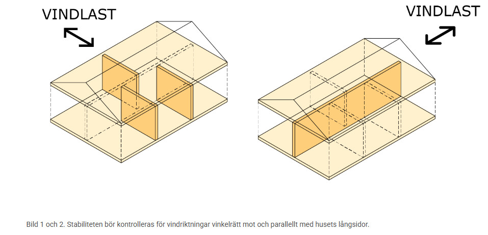

Det stämmer att tunna skivmaterial inte ersätter avväxlingar, men för horisontella krafter är det en annan sak. Det beror på vilken byggnad det är fråga om. För dagens bostadshus med extremt tjocka väggar i flera skikt så sätts skivorna normalt på de yttersta skikten, men det ger bra skivverkan det också och det ingår normalt som en väsentlig del i ett småhus konstruktion för att kunna ta upp vindlaster från sidan.mexitegel skrev:
https://www.traguiden.se/konstruktion/konstruktiv-utformning/stomme/stomme/stabiliserande-system/
"Stabilisering mot horisontella vindlaster sker vanligen genom skivverkan hos bjälklag, tak och väggar."
"Spontad träpanel ger inte lika god skivverkan men är tillräcklig för mindre byggnader som småhus och kontorspaviljonger. I större byggnader måste trästommen kompletteras med vindstag av stål eller trä."
"Träbjälklag med undergolv och beklädnad på undersidan ger tillräcklig skivverkan för småhus och andra mindre byggnader."

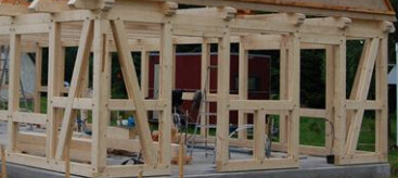

Tidigare, tänk medeltid och stolphus såsom t ex korsvirkeshus. Där är stommen i sig själv förstyvad mot sidolaster från vinden med diagonalstöttor. Där har väggbeklädnaderna ingen konstruktiv funktion.
Det illustreras tydligt på bilden nedan med de klassiska förstyvningarna i hörnen.
(https://www.arkitekturupproret.se/2...inte-detta-ar-ett-helt-nybyggt-korsvirkeshus/)

Väldigt intressant! Undra varför dagens trästommehus inte har diagonalstöttor / diagonalaväggreglar som bilden här har i hörnen.Oldboy skrev:
@Oldboy, det är ju genialt, varför bygger man inte så idag? Är det för att man antar att man idag räknar med att man sätter upp väggbeklädnad som tar upp en del av vindlasterna? (vissa sätter ju enbart upp ett lager spånskivor och nöjer sig med det, det kan inte ta upp mycket vindlast.)
Det kan ju inte kosta mer att sätta upp diagonalstöttor.
Som beskrivs i träguiden så är alla skivor förstyvande. Ju tjockare/styvare/robustare skivor och ju fler spik/skruv som de är fästa med desto mer förstyvar de. (Även förutsatt tillräckligt tätt regelavstånd, normalt cc 60 cm.) Man räknar till och med att 12 mm asfaboardskivor har en viss förstyvande verkan.
Jämför med bilchassin. På T-Fordens tid användes separata ramar som själva kupén fästes i. I dagens bilar är hela karossen inkl framglasrutan bärande/förstyvande.
Jag tror inte det finns ett enda småhus (kataloghus) sedan åtminstone -70-t som har annat än skivor som vindförstyvning.
Det finns en orsak varför alla nybyggen har temporära snedstöttor fastspikade tills skivmtrl på väggar, golv och tak (oftast råspont) är på plats.
