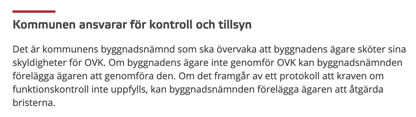

Lite sen respons, men detta stämmer inte.
Vår förening gjorde en gång misstaget att begära dispens beträffande åtgärdsfristen och möttes, tyvärr, med vändande post av ett formellt föreläggande. Exakt vad som händer i praktiken hänger på hur kommunen sköter sitt tillsynsansvar, men uppenbarligen blir det i värsta fall ett föreläggande att åtgärda och ombesiktiga.
Ja ett förläggande är ju nästa steg om föreningen inte åtgärdar felen. Och om föreningen sedan inte följer föreläggandet så kommer med all sannolikhet ett nytt med ett vite kopplat till det.
Men där ska man ju inte hamna, utan man åtgärdar och sen meddelar man kommunen att felet är åtgärdat.
Någon ombesiktning är enligt lagen inte aktuellt. Det är kommunhittepå om de begär det. Vet inte om det har testats rättsligt om kommunen ens kan begära ombesiktningar. Kan vara värt att kolla upp eller överklaga för att få det testat om kommunen agerar så.
Boverket redogör för hur det är tänkt att fungera:
Svensk text om kommunens ansvar för byggnadstillsyn och kontroll av obligatorisk ventilationskontroll (OVK).
Ah, OK, förstår hur du menar. Hittade nedanstående hos Boverket som kanske var ännu mer specifikt (eller inte):
https://www.boverket.se/sv/PBL-kunskapsbanken/regler-om-byggande/ovk/
Svart text på vit bakgrund, diskuterar reglering relaterad till OVK, en svensk byggnormsfråga.
Frågan är vad man mer specifikt menar med "ovanliggande bygglagstiftning" här...
Det är otvivelaktigt så att det är en utbredd uppfattning att ombesiktning är nödvändig.
Finns det några mer djuplodande belägg för att den uppfattningen är felaktig, månntro?
Jag tror de menar citatet av lagtexten från PBL alldeles ovan den texten.
Primärt är det i det här fallet 5 kap. 7 § PBL. Den paragrafen ställer krav på att styrelsen om den har anledning att misstänka att ventilationssystemet inte uppfyller kraven snarast möjligt ska vidta de åtgärder som behövs. Kraven är att funktionen och egenskaperna hos ventilationssystemet i huvudsak överensstämmer med de föreskrifter som gällde när systemet togs i bruk samt att systemet inte innehåller föroreningar som kan spridas i byggnaden, att instruktioner och skötselanvisningar finns lätt tillgängliga för dem som ska sköta systemet och att systemet i övrigt fungerar på det sätt som är avsett.
Snarast möjligt vid endast misstanke är ett rätt styvt krav, det är nu i dagarna, inte nästa halvår.
Det viktiga här är således inte en massa ombesiktningar utan att vida faktiska åtgärder. Det är också det som kommunen ska kräva vid tillsyn.
