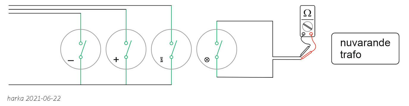

jag förstår inte riktigt hur du mätt och med vad som referens, men en kommentar är att man ska normalt inte mäta resistans med någon annan spänning pålagd på det objekt man mäter på (utöver vad mätinstrumentet själv lägger ut för att kunna göra sin mätning); det finns en risk för att mätresultatet inte blir korrekt och/eller att mätinstrumentet förstörs
det var en sådan här mätning jag hade i åtanke, för att kontrollera om det är direktkontakt mellan fläktens strömbrytare och halogentrafon, med strömlös fläkt och med mätinstrumentet satt på resistansmätning:
Det är så jag mätt, tycker jag. Mätt mellan de kablar som ansluter på primärsidan på trafon, utan ström. Ingen förändring i resistansen.harka skrev:
När det inte gav nåt resultat slog jag på strömmen och fick då det beskrivna resultatet mellan L och styrkabel att resistansen går mot noll när knappen trycks in, det tycker jag känns helt rimligt - se nedan. Jag vågade dock inte mäta mellan nolla och L med strömmen på.

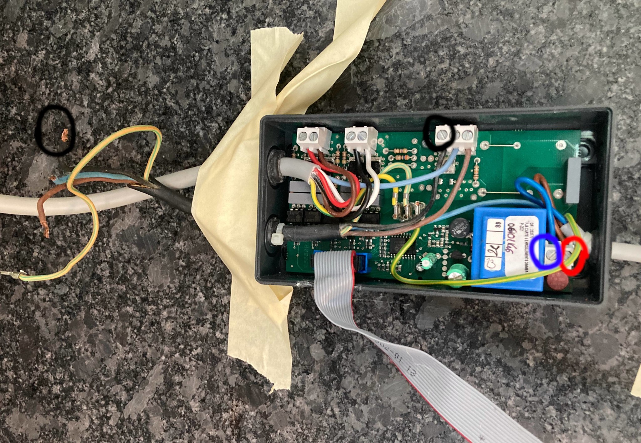

Jag ska fota lite bättre hur det hänger ihop, men vad vi har räknat från vägguttaget (och jag bortser från stickkontakten) är:
Kontrollenhet - den tar in 230V + jord. Från den går det
- 6 kablar till fläktmotorn,
- tre till trafon (de tidigare beskrivna),
- en jordkabel som jordar kåpan
- 12 tunna kablar (ihoppressade till en platt) till manöverpanelen
Som sagt, ska lirka ut den enheten och fota den på insidan.
Sen återkoppling, lite annat emellan.

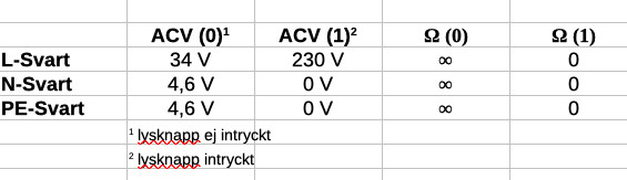

Bifogar två bilder. En på "kontrollenheten" nämnd tidigare och en tabell över mina mätningar.
Jag har ringat in de mätpunkter jag använt mig av i tabellen nedan. Röd markering är inkommande ledare, blå är inkommande nolla och svart är den "styrkabel" jag pratat om tidigare.
När jag ser på resultaten tycker jag att det borde gå att få 230 V på styrkabeln vid intryckt lysknapp frågan är hur?
