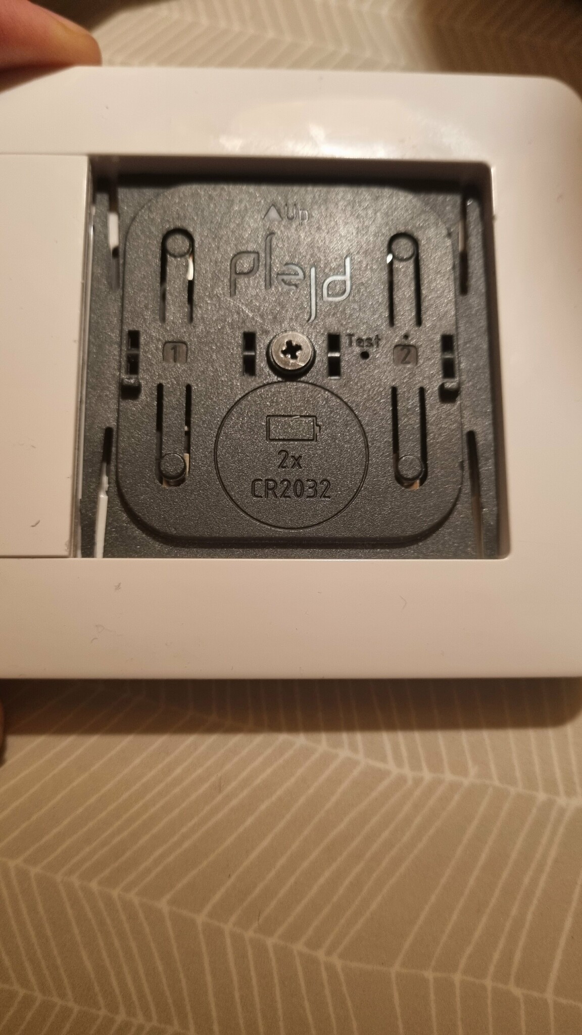

Jag har redan en takbelysning som som är kopplad till Plejd enligt bilden. Nu vill jag installera spots som ska kunna styras med den andra knappen på väggenheten (se andra bilden).
Kan jag koppla spotsen till samma Plejd DIM-01 på något sätt så att ljuskällorna kan styras individuellt med knapp 1 och 2 på väggenheten?

Om de ska kunna styras separat då behöver du en DIM-02.
Tack Tompa! Det svarade på min fråga. Synd bara att jag inte kan använda enheten som jag redan har.
Du kanske kan sätta den i ett annat rum
