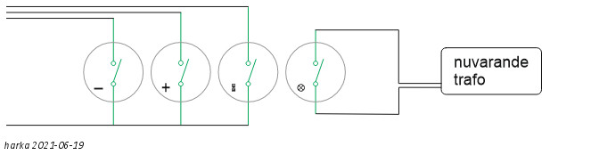

Manöverpanelen ser ut som nedan. Den styr i sin tur en "reläbox" (i brist på rätt term) som reglerar fläkthastighet och belysning.

jag är lite undrande till dina mätningar – 5V AC vid vila och 0V vid intryckt kontakt låter som en väldigt udda design, jag skulle tro att du mäter en inducerad spänning i mätinstrumentet/-sladdarna vid vila (öppen kontakt) och vid intryckt kontakt sluts den mot det du har som nollreferens vid mätningen
är det så att belysningen på fläkten vandrar omväxlande uppåt/neråt vid vid intryckt knapp och av/på vid kortare tryck? kan man realisera det med en Plejdpuck? (jag har ingen konfigurerbar Plejd att testa med där jag befinner mig just nu)

Mätte igen nu och jag får ca 7,8V mellan nolla och "styrkabeln" ifråga vid vila och <1V vid intryckt knapp. Samma resultat vid mätning mot jord. Finns det andra sätt att mäta?
Rätt uppfattat. Med den gamla originaltrafon var det tryck för tänd/släck och push to dim.
Därav min idé om att använda de 5-8V som styrsignalen ger fast vända impulsen och skicka in 230V i plejden.

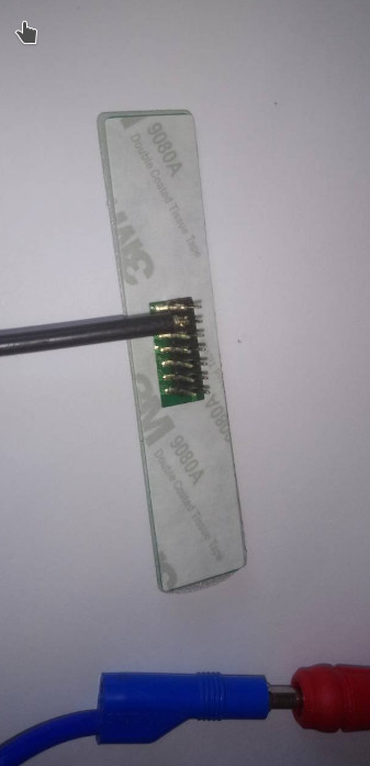

Är det inte så att knapparna på kortbiten du kallar "manöverpanel" är kopplade i någon form av matris, och att processorn scannar dessa? Då är det inte uppenbart enkelt att "stjäla signalen".
Men annars är det nog så att processorn håller spänningen på knappens ena sida hög genom ett motstånd till 5v, och att knappen sedan kortsluter denna signal till jord då den trycks in.
Oavsett vad så skulle jag nog inte räkna med att man kan dra någon nämnvärd ström från dessa signaler/pinnar, utan att t.ex. ha en transistor innan ett ev. relä.
Edit:
Jag råkade ha en sådan kortbit i min reservdelshylla och såg att lampknappen är kopplad mellan pinne 3 och 4 om man räknar pinne 1 som den uppe till vänster. Jag har inte hunnit mäta mer på kortet, men det är inte orimligt om något mer delar dessa pinnar.
Svart klämma sitter alltså på pinne 3 enl mitt sätt att räkna.
Edit:

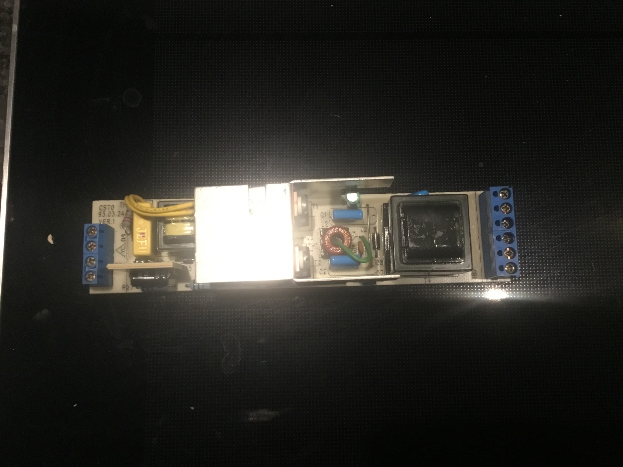

Har du en bild på den gamla halogentrafon?

jag funderade också på om det kunde vara någon matriskoppling av knapparna, men av fotot så verkar det som att det finns 14 stift för 9 brukare – fyra knappar och fem lysdioder tycker jag det verkar som; och känns inte som någon större vinst med att ha ett matriskopplat tangentbord för fyra tangenter, jämfört med direktkopplat

som intresserad22 skrev så kan en bild på befintlig trafo ge någon ledtråd

Jag såg en lapp inuti el-/styrdosan som angav 2006 så den kan ju vara för gammal för den leddriver de säljer.

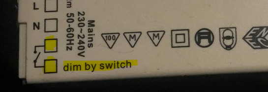

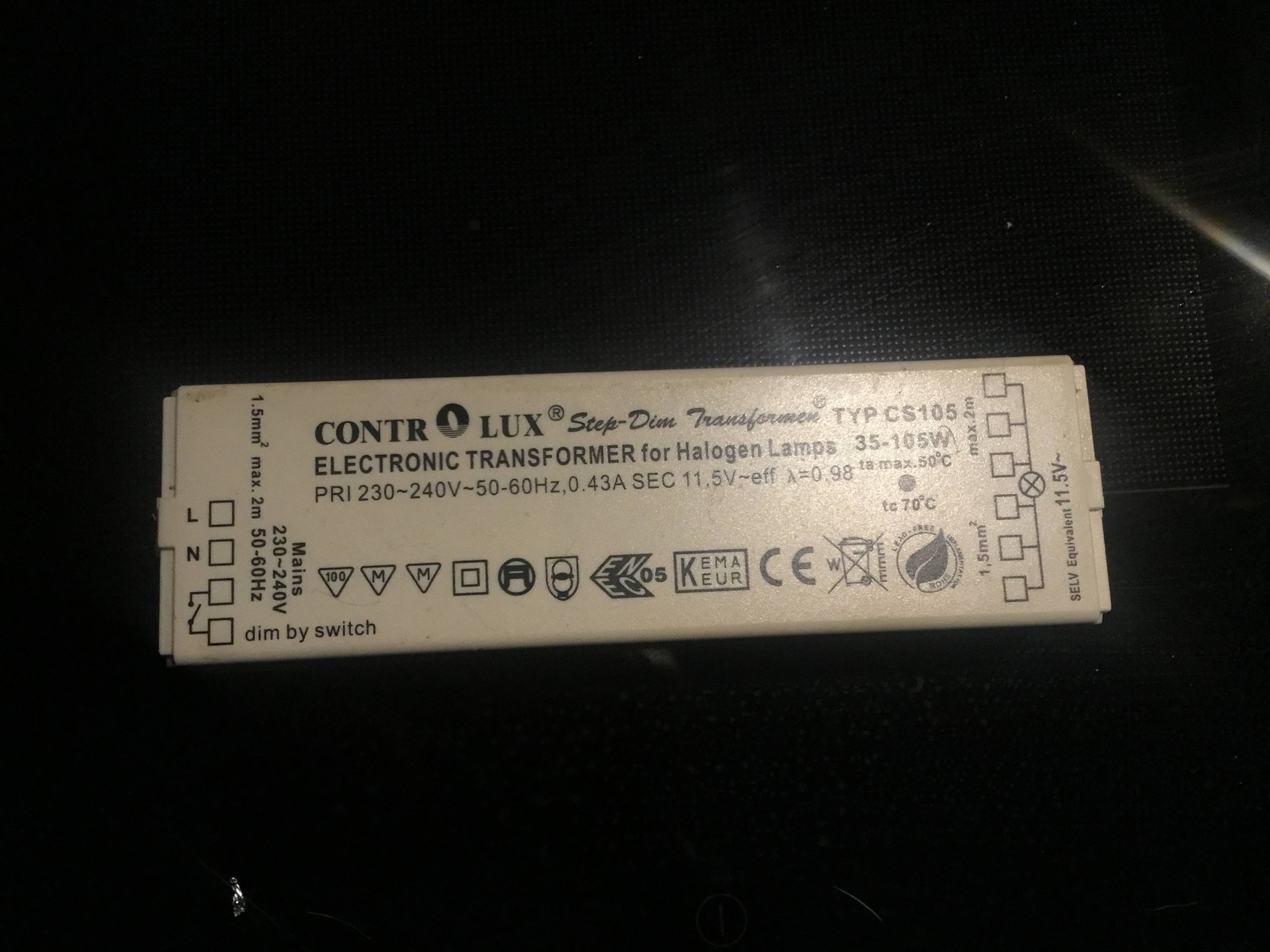

jag hittar inte någon manual i brådrasket på originaldimmern, men den verkar styras av en potentialfri strömbrytare, vilket kanske är strömbrytaren på kontrollpanelen som hallänningarna kopplat rätt in i trafon
den gamla trafon vill ha minst 35W last, så det fungerar inte att bara byta till LED-lampor i fläkten (oaktat Plejd-visionerna)
att koppla kontrollpanelens befintliga kontakt till att styra en Plejd ska man nog inte ge sig på – panelen är knappast byggd för att ligga med 230V på sig

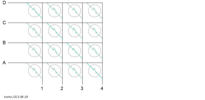

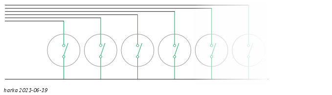

okej, när man har ett antal strömbrytare så är den triviala kopplingen att varje strömbrytare ansluts separat, och om möjligt med en gemensam referens som ansluts till samtliga strömbrytare, så här:
har man många strömbrytare/tangenter blir det många trådar då de växer linjärt med antalet tangenter och antalet tangenter man kan avläsa blir
tangenter = trådar - 1
då är det smidigare att koppla strömbrytarna i en matrisform i stället, så här:
ett tryck på en tangent leder exempelvis att "B" kopplas samman med "3", fördelen är att man med färre trådar kan upptäcka en tangentnedtryckning, sambandet blir
tangenter = (trådar/2)²
alltså växer kvadratiskt med antalet trådar och det är en vanlig metod när man har många tangenter och har en processor tillgänglig som kan omvandla ingångsignalerna
men har man bara fyra tangenter som i Fjärås-fallet så blir vinsten minimal – fyra trådar i stället för fem
dessutom kan troligen referensen i den "linjära varianten" återanvändas från drivningen av lysdioderna, så vinsten med matriskoppling blir troligen ännu mindre – å andra sidan kan Fjäråskontrollern vara inköpt utifrån från någon som levererar massor av olika [stora] kontrollpaneler och att den aktuella [lilla] kontrollpanelen bygger på samma plattform
men...
med tanke på hur trafon ser ut, så skulle min gissning vara att det ser ut så här i ditt fall:
– tangenten för att styra belysningen går direkt in i trafon
– den spänning på 5 eller 8 volt du mäter upp är troligen en spänning som den befintliga trafon själv lägger ut och nyttjar internt för att upptäcka om kontakten är sluten eller inte – tar du bort trafon så har du inga 5V att styra något annat med
– strömbrytaren och övrig konstruktion i kontrollpanelen är troligen byggd för klenspänning och kan därför inte nyttas för att direkt lägga på 230V på en Plejds styringång (som i annat fall hade varit en väldigt trevlig lösning), det behövs byggas något emellan och som behöver spänningsmatas från någonting som vi/jag ännu inte vet om det finns något lämpligt i fläkten att bygga vidare på
