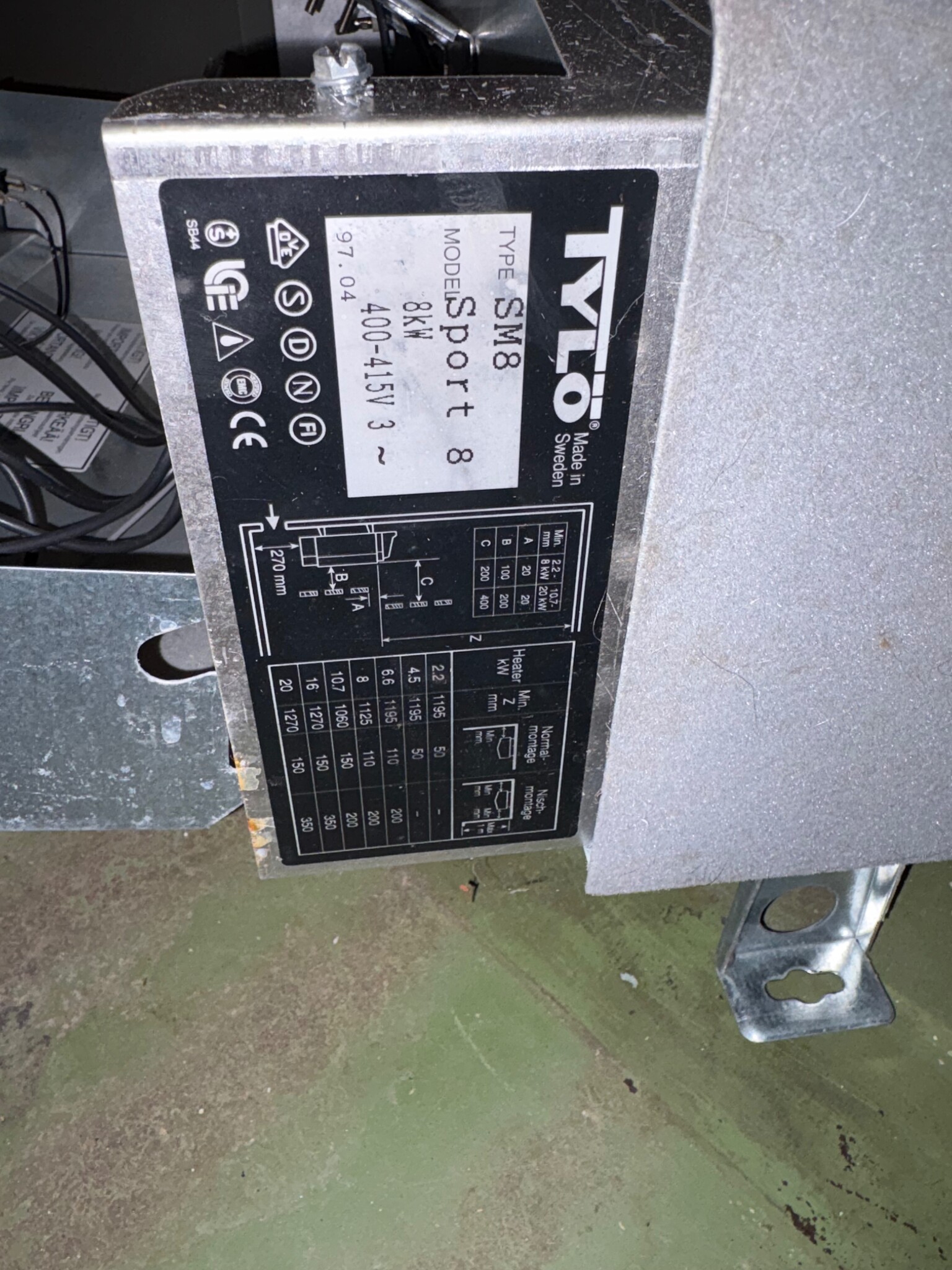

Håller på att fixa i ordning bastun i huset. När vi flyttade in användes det som förråd (är någon förvånad) och saknade aggregat och dusch.
Nu fixar jag i ordning duschen och jag fick tag i ett begagnat Tylö-aggregat som ska kopplas in i bastun.
Vi behöver inte gå in på behörighetsdiskussioner, jag vet vad som gäller.
Tanken är att sätta en liten kapsling utanför bastun med nån typ av huvudbrytare (fanns ingen).
Jag tänker att man sätter antingen en fjädrande brytare eller en 1-0 knapp (med indikatorlampa) som styr ett plejd-relä som i sin tur styr en brumfri kontaktor. I Plejd-appen ställer man in en timer som automatiskt stänger av kontaktorn efter x timmar. Då kan jag koppla förbi timern som är inbyggd i aggregatet.
Med den här lösningen kan man antingen starta bastun manuellt med knappen på kapslingen eller via Plejd-appen på distans.
Vad tänker ni om den här lösningen? Känns den ok, och då tänker jag mest på att koppla bort timern i aggregatet.
Har ni gjort någon annan smart lösning?

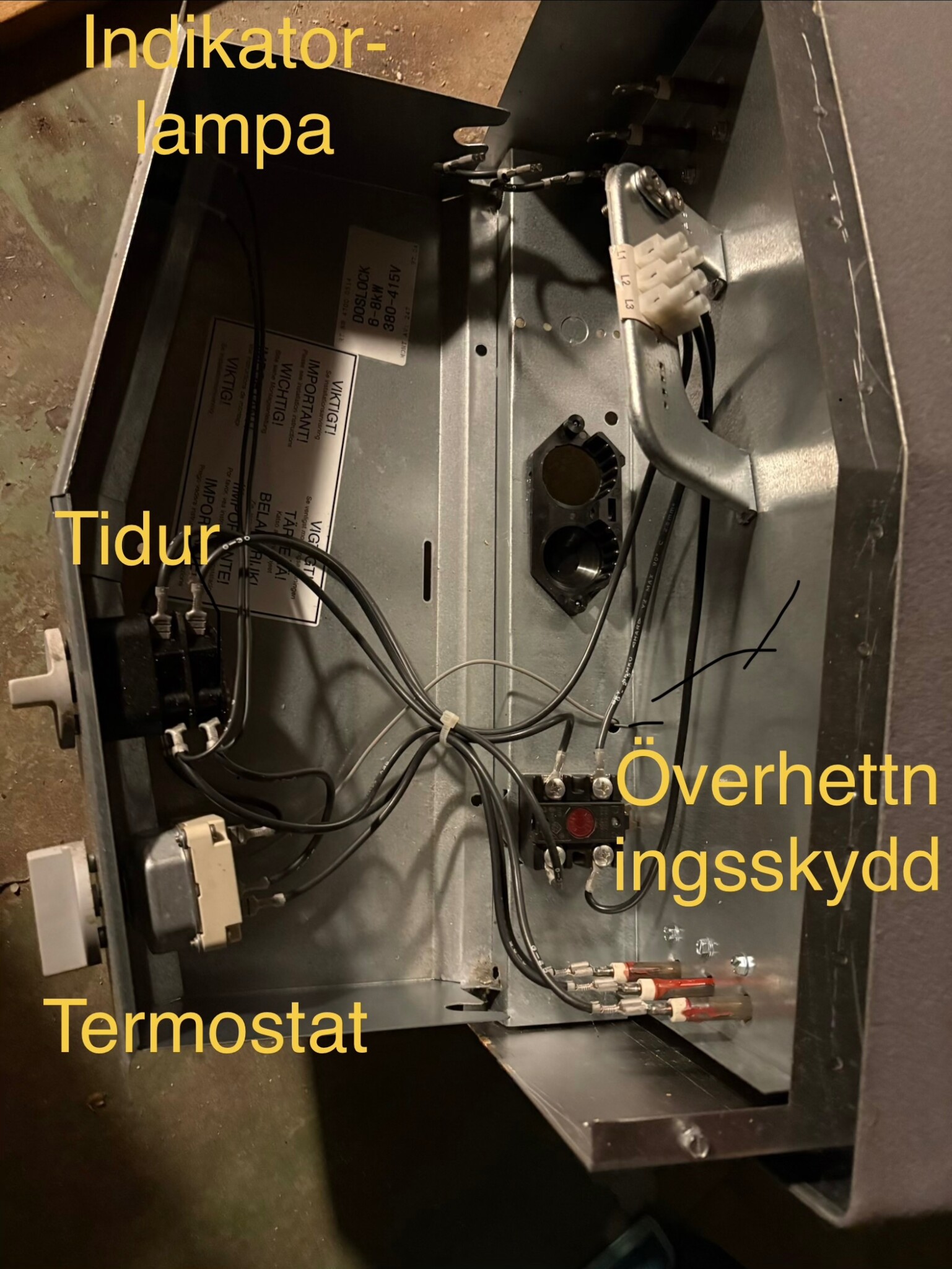

En kontaktor på matningen till aggregatet, som styrs via dina övriga delar i huset blir bra. Allt annat som säkerhet och termostat finns redan i det. Sen om det är en timer för inkoppling i 2 timmar så blir det lite knepigare om den är med fjäder, är den med ur 230 V så går det. Men glöm då inte att ställa uret efter varje bastubad.altaxis skrev:
Precis vad jag tänker. Termostat och överhettningsskydd ligger kvar som original. Bara den mekaniska timern i aggregatet som kopplas förbi och ersätts med en digital i Plejd relät.J jonaserik skrev:En kontaktor på matningen till aggregatet, som styrs via dina övriga delar i huset blir bra. Allt annat som säkerhet och termostat finns redan i det. Sen om det är en timer för inkoppling i 2 timmar så blir det lite knepigare om den är med fjäder, är den med ur 230 V så går det. Men glöm då inte att ställa uret efter varje bastubad.
Kontaktorn är NO så blir Plejd relät strömlöst är kontaktorn bruten.
Enda risken är väl om Plejd timern inte släpper som den ska. Får testa det i ”labb-miljö” först.
Det med säkerhetn finns i att överhetningsskyddet är efter din kontaktor och sitter i aggregatet. Lika så med termostaten som ska styra värmen. Så tiduret kan du bygla över, eftersom du ska starta/stoppa värmen via yttre styrning. Lämpligt då att om det går, sätta en maxtid som aggregatet är till, stoppar det inte, så kan det bli en överraskning med effekttaxan och fakturen riktigt hög.altaxis skrev:

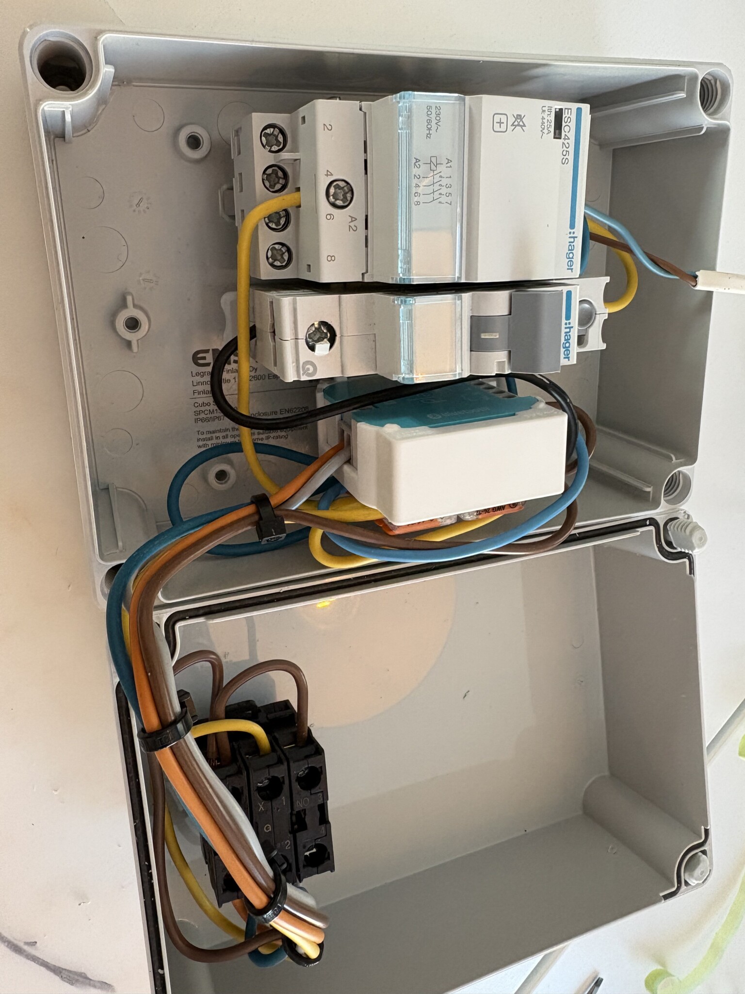

Nu har jag fått hem materialet och byggt ihop för att testa.
Timern i Plejd ställde jag på 5 sek för att slippa vänta så länge men ändå ha tid att hinna trycka på röda knappen.
Röd och grön är NO som går till varsin ingång på relät. I plejden har jag satt två scenario, bastu på och bastu av som styrs av respektive ingång. Utgången går till manövern på kontaktorn.
När timern löpt ut släcks kontaktorn, alternativt trycker man på röda knappen. Allt går så klart att styra även med appen.
Eftersom jag inte vill koppla allt med 2,5 mm2 kabel satte jag in en 10A säkring innan plejden. Hade kunnat ha mindre men det hade jag inte liggande hemma. Om jag orkar kanske jag drar fram lite 0,75mm2 kabel ut gömmorna för att få en smidigare dragning men det är inte så viktigt.
Nu ska det bara byggas färdigt i duschutrymmet (duschkabin ska in) så kan det snart kopplas in på riktigt.

En riktig lyxlösning för en gångs skull i alla dessa trådar med olika puckar inblandade.altaxis skrev:

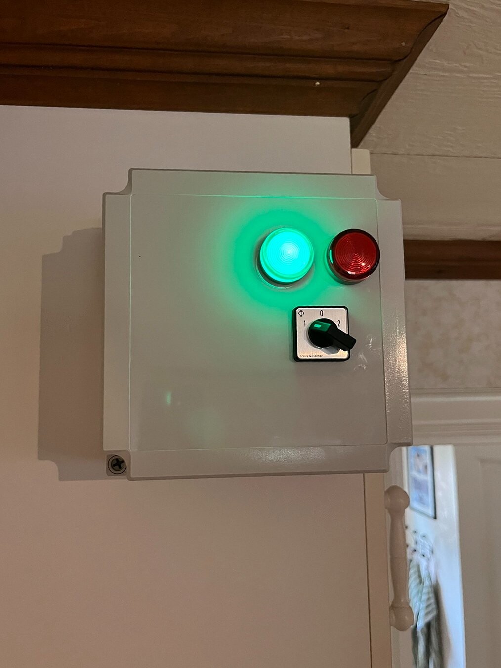

Jag har satt en brytare på kapslingen till min styrning.
Där har man möjlighet att göra en helt mekanisk "bypass" om Zwave skulle krångla, eller ibland när ungdomarna lånar huset, och inte kör med appen.
Så "läge 1" är att den är redo att aktiveras via Zwave (fjärr), "läge 0" är att allting är helt avstängt, och "läge 2" är manuellt tillslag för bastun.
Grön lampa indikerar att fjärrläge är aktivt, och röd lampa att bastun är påslagen.
