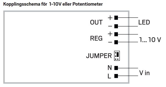

Jag letade fram första bästa konstantströms drivdon som var dimbart, det första jag hittade var http://www.hidealite.se/Archive/FilesArchive/316386_555.pdf, ett Jolly Micro.
Kopplings schema nedan:
I manualen står sen följande:
"1-10V reglering
Ljusintensiteten på dioderna varierar i proportion till styrkan på signalen som sänds till konvertern.
Intensiteten är noll vid en signal under 1V."

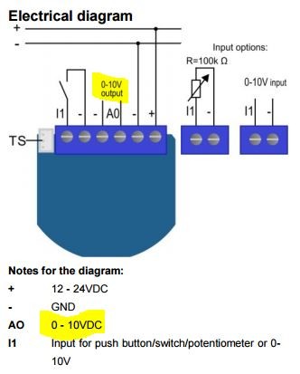

Om man sen tittar på Qubino specen
http://smart-telematik.se/dokument/Qubino_Flush-Dimmer-0-10V-PLUS-user-manual_V1.0_eng-2.pdf
så kan man hitta följande kopplingsschema:
Enheten matas med 12-24volt och ger 0-10volt på utgående sidan. lägger man samman att drivdonet släcker led vid spänning under 1volt så bör dessa 2 passa ihop.
"1-10V reglering
En nackdel kan väl vara att man måste ha en transformator till för att driva qubinon samt att just denna enhet saknar s2 för styrning av andra scener.

Kan du sammanfatta hur du kopplade det?
Du matar pucken via Jolly Maxins AUX?
Och sen 0-10 från pucken till Jollyns 0-10 ingång?
Nästan så blev det. Det blev inte Jolly då dom inte gick i "spotthålet" men principen densamma.T torporoman skrev:
Jag tog faktiskt de drivers som följde med spottarna som gav 15-24 v och matar qubinon med den. sen matar qubinon drivern på 0-10v ingången precis som du antagit.
Jag har en en monostabil brytare som jag dimmrar qubinon med.
Nackdelen är väl att det blir mycket grejer i "spottkoppen" men funkar ännu ett år senare.
En Jolly vore ju bättre då slipper du separat transformator.
