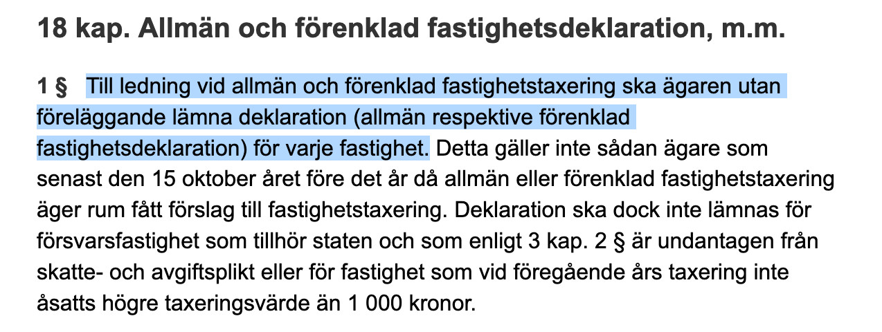

R Räknenisse skrev:
Jag börjar bli intresserad av frågan vem som har ansvaret för att de här byggnaderna på ofri grund blir taxerade. Kan man bara slippa skatt i åratal med hänvisning till att man inte får en deklarationsblankett utskickad?
Nope, du har skyldighet att höra av dig till Skatteverket:
Skärmdump av en lagtext om allmän och förenklad fastighetstaxering som beskriver deklarationsskyldighet.
https://www.riksdagen.se/sv/dokumen...fastighetstaxeringslag-19791152_sfs-1979-1152
Skatteverket fattar taxeringsbeslutet.
Räknenisse
[länk]
Jag tror nyckelordet där är fastighet. Fastighet betyder mark. En byggnad på ofri grund är ingen fastighet.
Maria T
Precis.
Jag funderar på om detta inte är fastighetsägarens, dvs markägarens problem eller uppgift egentligen. Det är ju denne som ansvarar för fastighetstaxeringen, vad som finns byggt på fastigheten samt står som post i fastighetsregistret.
