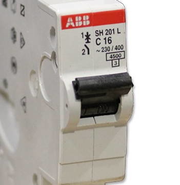

Just det, säkringar som även agerar frånskiljare har alltså denna symbol på sig:
Den till vänster. Krysset betyder att den kan bryta överlast (självklart viktigt för en säkring
) och strecket under krysset betyder att den har frånskiljaregenskaper, denna egenskap vi är ute efter i detta fall.
