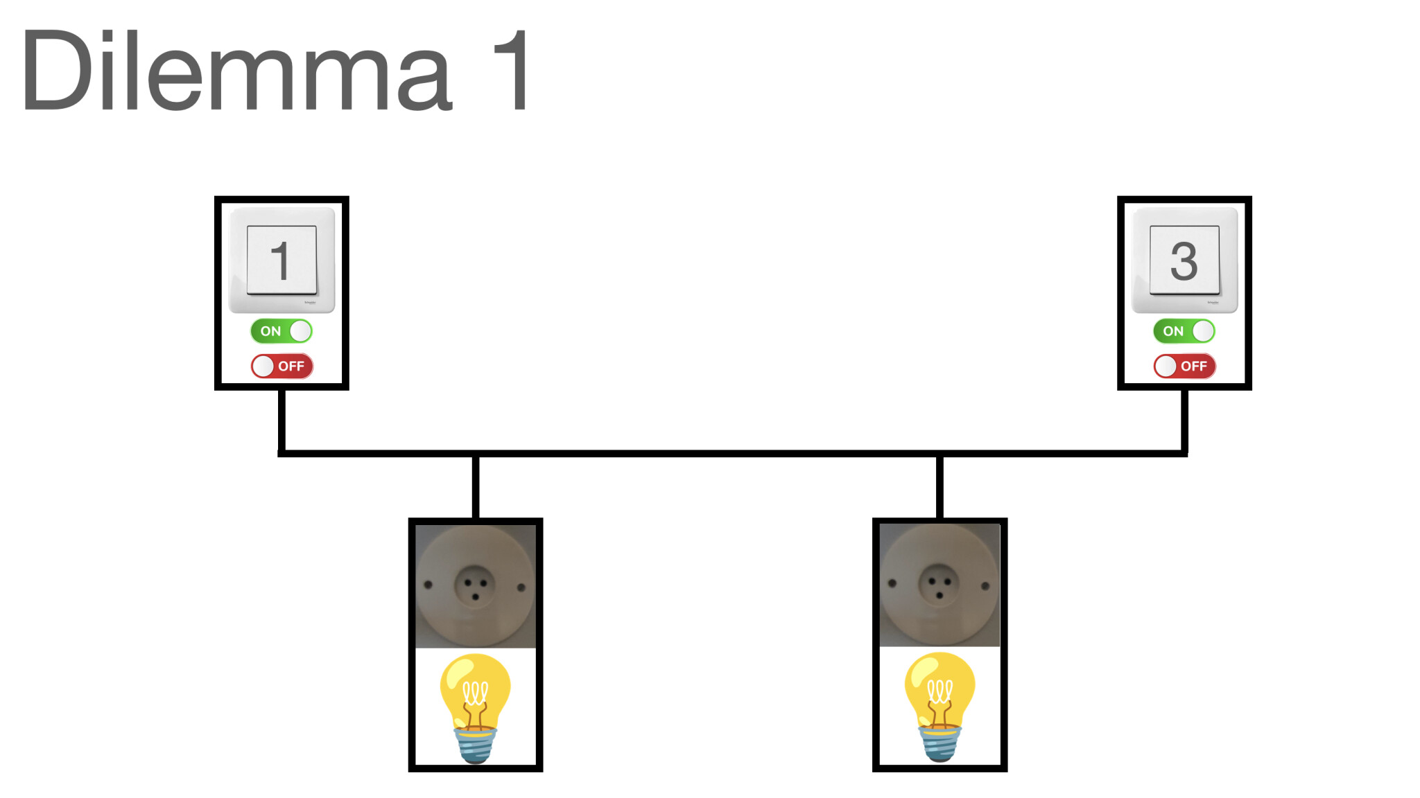

Dilemma 1
Ett rum i ett hus från 1976 finns det två strömbrytare till två lamputtag. Båda strömbrytare tänder båda lampor/lamputtagen och släcker båda.
Jag bytte strömbrytare #3 och ett problem uppstod. Nu kan man bara tända lamporna från den strömbrytaren som släckte sist. Jag har testat all möjliga anslutningskombinationer och felet upprepas.
Vad har jag gjort fel?

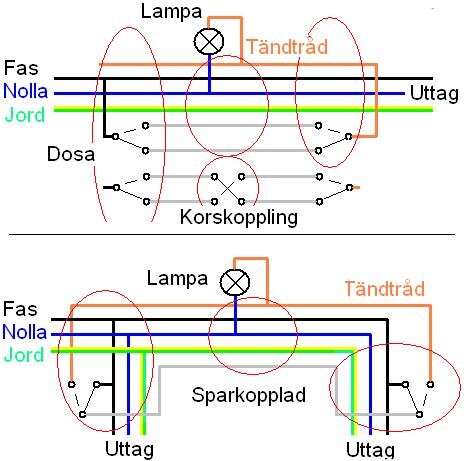

Du har en så kallad trappkoppling.
Om det fungerade innan så är det inget problem att få det att fungera igen. Enklast är om du visar vad du köpt för strömbrytare (så de är korrekta) och om du har kvar de gamla och minns hur de var kopplade (eller tagit en bild på det) så är det rätt lätt, annars får man undersöka.
Vad du än gör, prova inte på måfå, det gör man aldrig med el. Man måste förstå och veta att det blir rätt.

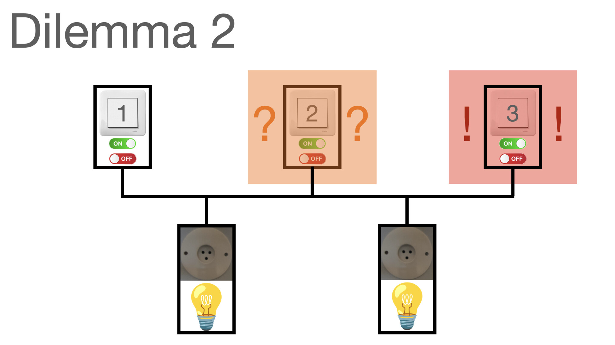

Dilemma 2
Det finns en annan strömbrytare (#2) i samma rum. Efter att strömbrytare #3 byttes verkar #2 inte fungera alls. Jag minns inte hur #2 fungerade innan.
Det finns inget annat än dessa två lamputtag/lampor.
- Var #2 också en del av samma system med tre strömbrytare?
- Kopplade jag något fel i #3 som gjorde att #2 slutade fungera?

Strömställlarna är förmodligen två dubbeltrapp och en kors men det vet vi inte förrän du postat några bilder på både de gamla och nya.
Helst också bilder på hur det var kopplat innan.

De behöver fotografera hur det ser ut nu, i anslutningar till alla tre strömbrytarna och i taket. Har du de gamla strömbrytarna kvar? Kan du fota de också och om du minns rita in vilken ledare som satt var (eller har en bild på hur det satt innan).
Ge också information om vilken strömbrytare du köpt, kanske är det fel.
Ett tips till nästa gång, fotografering av allt innan man kopplar loss är värt mycket.

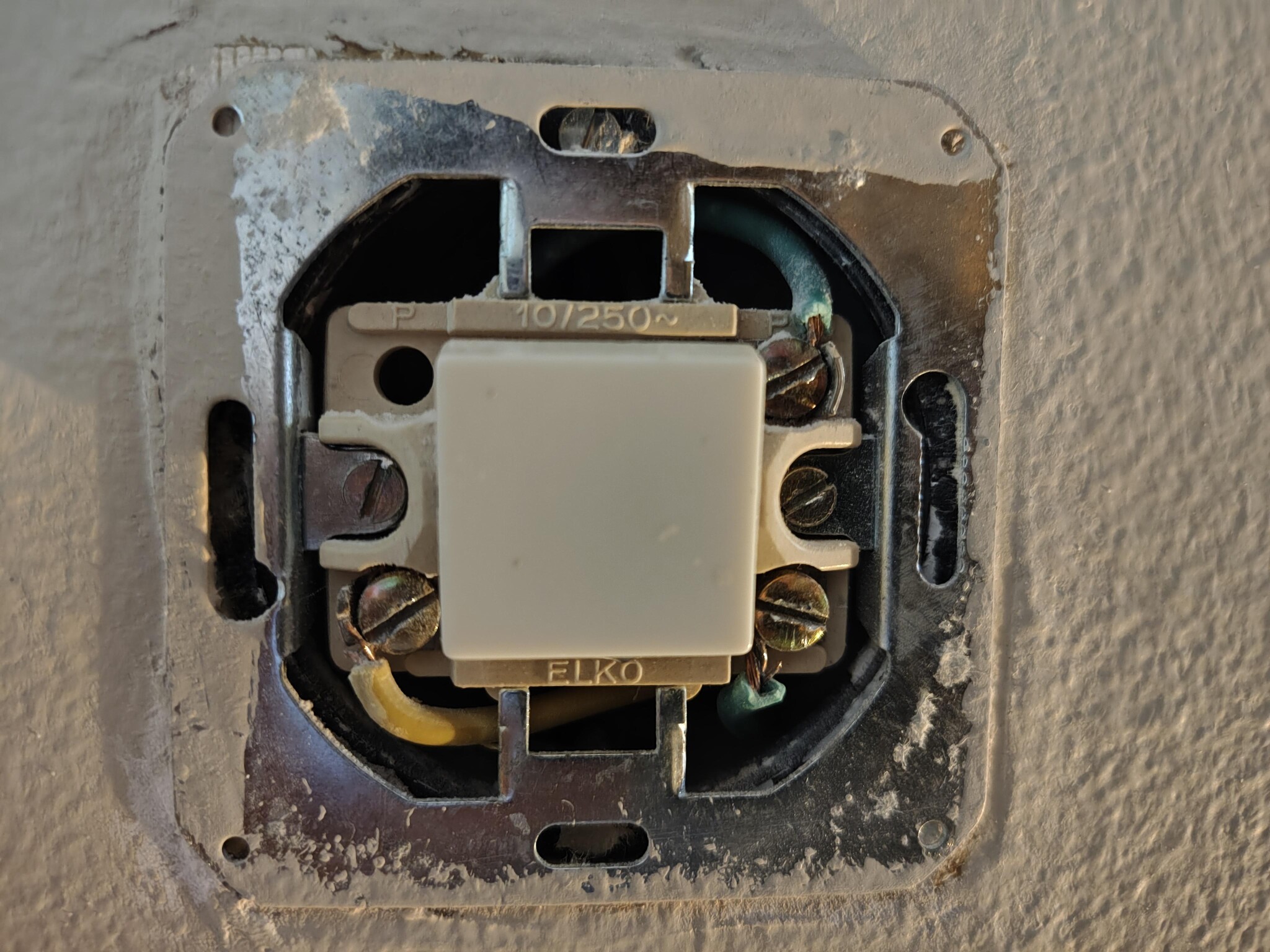

Det här är den gamla strömbrytaren (#3). Den gamla strömbrytaren monterades tillbaka, men tydligen felaktigt eftersom samma fel upprepas.
Jag har inga bilder hur denna strömbrytare var kopplad innan, det var slutet av Nov, och jag kan inte hitta bilden (byte av mobil + hittar inte bland uppbackade bilder).
Detta rum renoverades och var utan el ett tag.
Hur ska man gå tillväga för att ta reda på hur korrekt koppling ska se ut?

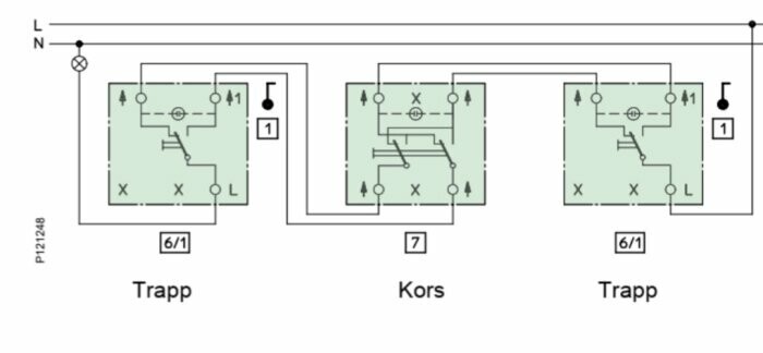

En trappkoppling med två strömbrytare kan kopplas på två olika sätt. Två Trappströmbrytare, (6).
En trappkoppling med tre eller fler strömbrytare kopplas bara på ett sätt. Två Trappströmbrytare (6) samt en/flera korsströmbrytare (7).
När du bytte strömbrytaren, flyttade du trådarna till samma fysiska plats eller till samma funktionsplats?
Den gula är förmodligen tändtråd och bör sitta på P.L Lukas C skrev:Det här är den gamla strömbrytaren (#3). Den gamla strömbrytaren monterades tillbaka, men tydligen felaktigt eftersom samma fel upprepas.
De blåa är då förmodligen mellantrådar och kan isåfall sitta hursom på de andra två anslutningarna.
Skruven uppe till höger är märkt med ett "P".L Lukas C skrev:Det här är den gamla strömbrytaren (#3). Den gamla strömbrytaren monterades tillbaka, men tydligen felaktigt eftersom samma fel upprepas.
En arbetshypotes är att gula tråden ska sitta på "P".
