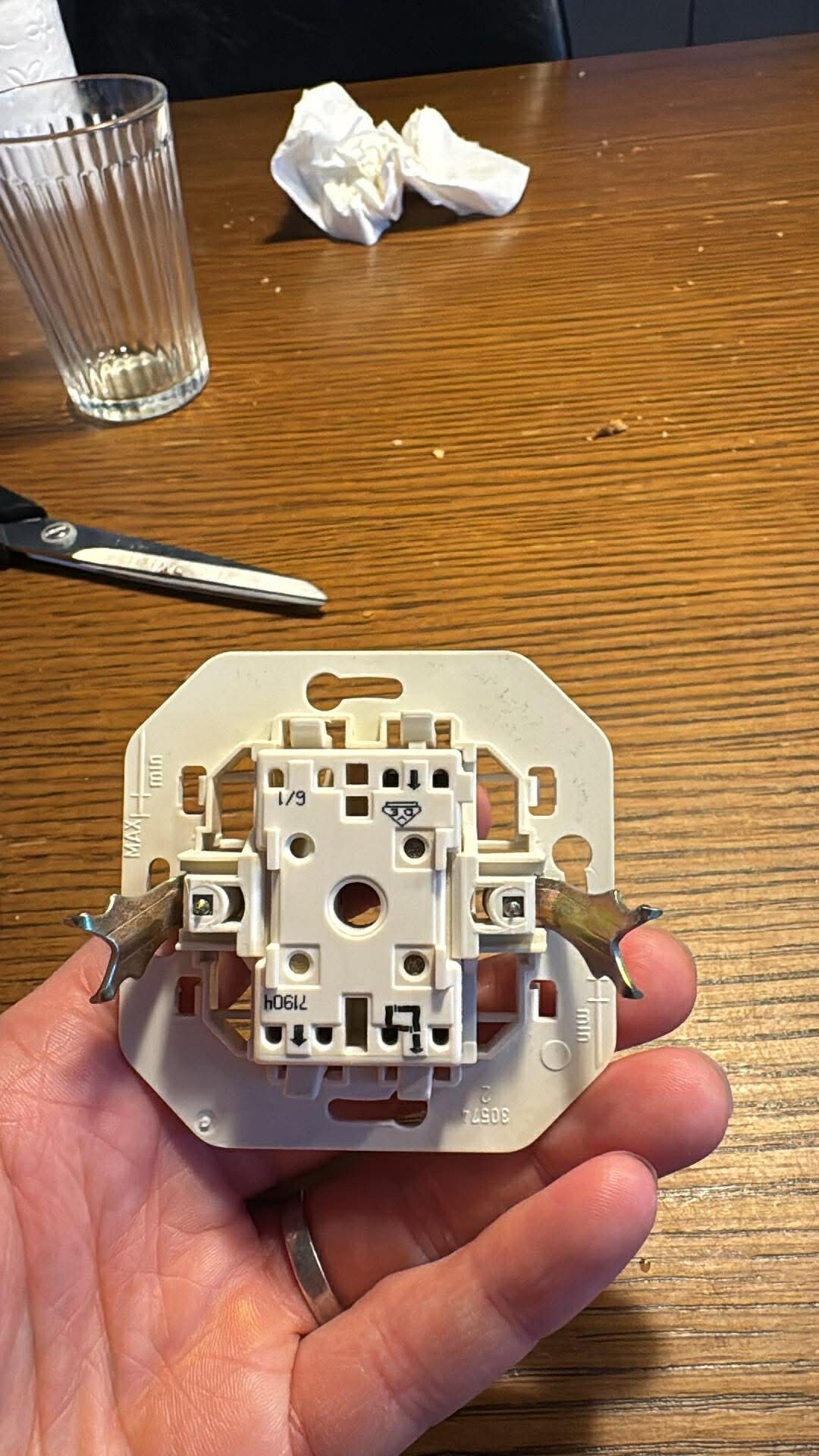

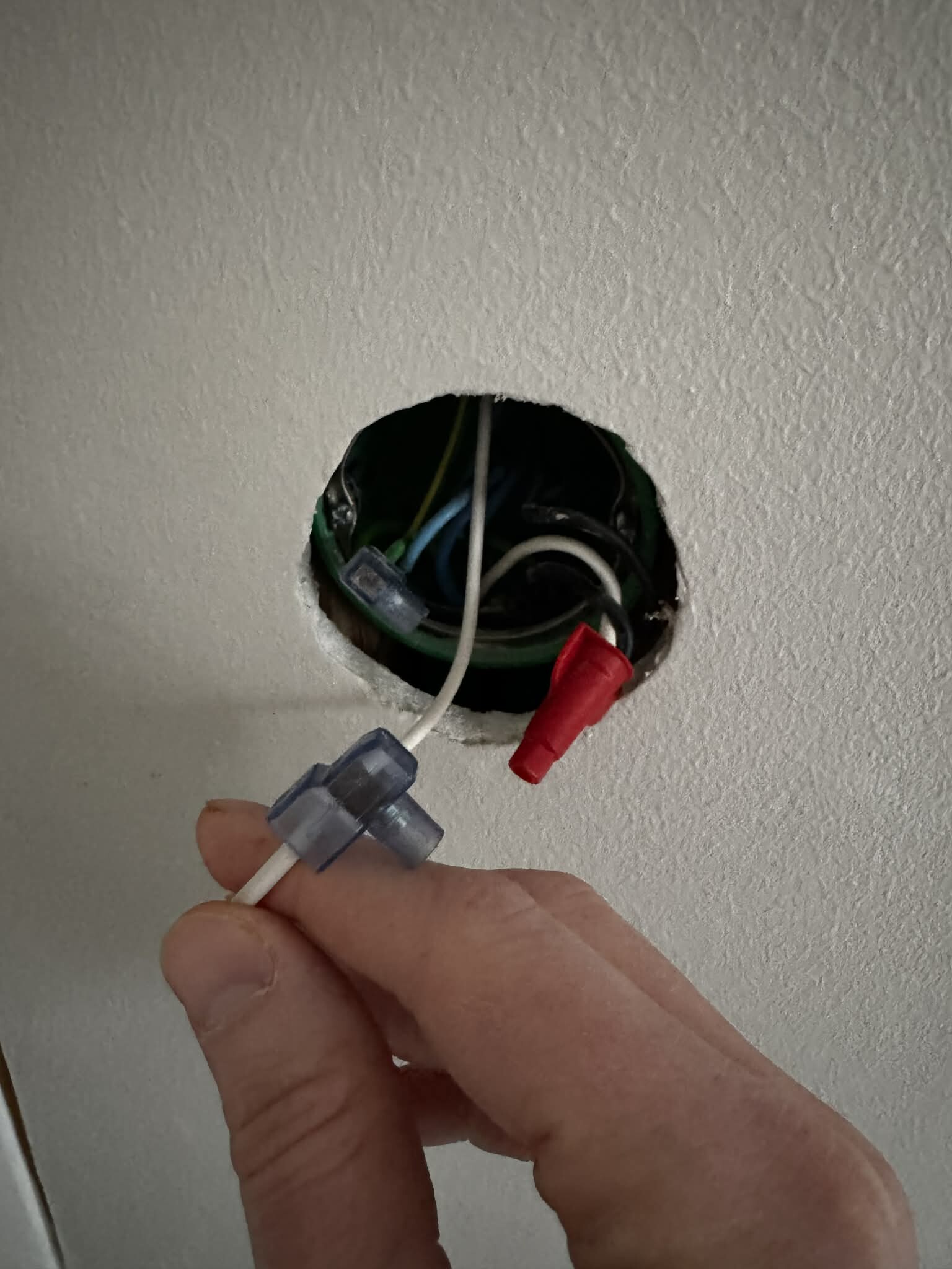

Har renoverat lite i huset och haft en elektriker här för ett par månader sedan. Ska nu koppla in en strömbrytare till en taklampa och det ser ut så här i väggen. Jag är inte helt hundra på hur trådarna ska kopplas i brytaren, så tips uppskattas varmt.
Vänliga hälsningar

Det går inte att veta vad som ska kopplas till vad generellt, det beror helt på hur det är installerat hos dig. Man kan gissa baserat på hur det ser ut i takdosa och ev andra dosor på vägen men man måste ha hela kretsen klar för sig innan man börjar koppla in något.
Om du har gjort detta själv, säg det direkt istället. Ingen, eller nästan ingen iaf, bryr sig om olagligheten. Det viktiga är att du gör det bra och elsäkert så att ingen/inget kommer till skada.
Du saknar förhöjningsringar i dosan, det får inte finnas ett mellanrum mellan plasten och apparaten på det sättet du har nu. Om det är nyinstallation, varför sitter dosan så långt in i väggen? Materielvalet luktar Jula. Inget fel i det men det är bättre med Wago om man hempular, det är säkrare än Torixkopian som sitter där nu.
Edit: Välkommen till forumet!

Där skulle nog en elektroskutt twist fungera bra för att få ut dosan till vägg.
Om det suttit en strömbrytare där innan så kopplar du den på samma sätt som den tidigare.
Annars behöver du ta reda på vilken tråd som är fas och vilken som är tändtråd.

Det är enkelt. Det är i det vanligaste fallet två ledare som ska kopplas till strömbrytaren. Troligen de två som är försedda med toppklämma. Problemet är att man inte gissar med el, man vet. Det gör att det behöver kontrolleras lite saker och om du är helt novis är det lättare att hänvisa till elektrikern som gjort det från början som troligen vet vad hen lämnade efter sig. Om du läster lite trådar i elforumet här så kommer du upptäcka att det inte är särskilt avancerat men det kräver att du reder ut hur ledarna går.

Väldigt bra poänger. Bakgrunden är att vi delade av ett större rum för att få till två sovrum, så det har inte suttit någon strömbrytare där tidigare. Den vita jag håller i på bilden bör ju vara tändtråden upp till lampan iaf. Blir nog till att slå elektrikern en signal imorgon, förhoppningsvis kan man lösa det över telefon.

Kanske. Vad är det för färg på den andra med toppklämma? Är det den gulgröna? Det blir nog bra om du hör av dig till elektrikern. Hen kanske kan svänga förbi snabbt och göra klart jobbet.
