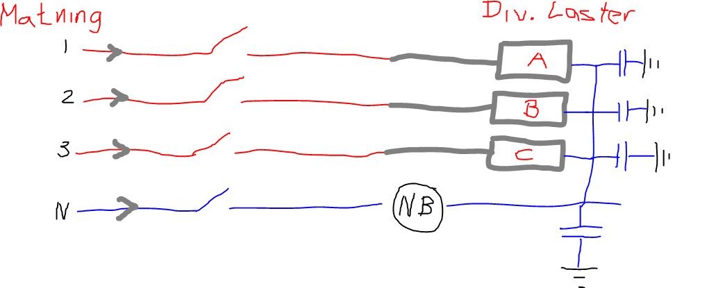

Har lite svårt att hänga med vilket som räknas som "N". Är mätningen gjord mot N eller NB ?
OM det är mot NB, så finns det ju mycket stor kapacitans mellan NB och jord, dels direkt i kablar och även via olika anslutna apparater. Att det liknas vid 0-potential är väl normalt om man mäter högohmigt?
Mätningen är gjord mellan ink fas och det du kallar "NB"
B Berrabus123 skrev:
Vad exakt i min beskrivning i första inlägget var det som var svårt att förstå? Tycker jag har beskrivit mellan vilka punkter jag mätt väldigt tydligt.
här:
jag mätte spänningen mellan L och N med jfb frånslagen och fick 230v?
Det är väldigt långsökt att du menar L på ingående sida av JFBn, även om du skriver "ink" några stycken ned i samma mening som en svordom ;) Allt har ofta en enkel förklaring, och den hade kommit fram mycket snabbare om du hade listat exakt vad, var och med vad du mätte.
