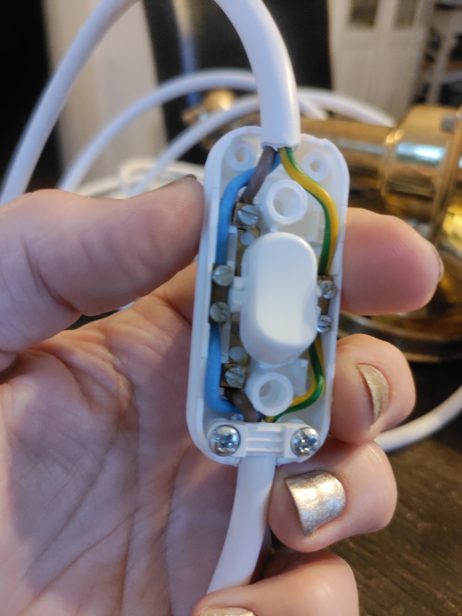

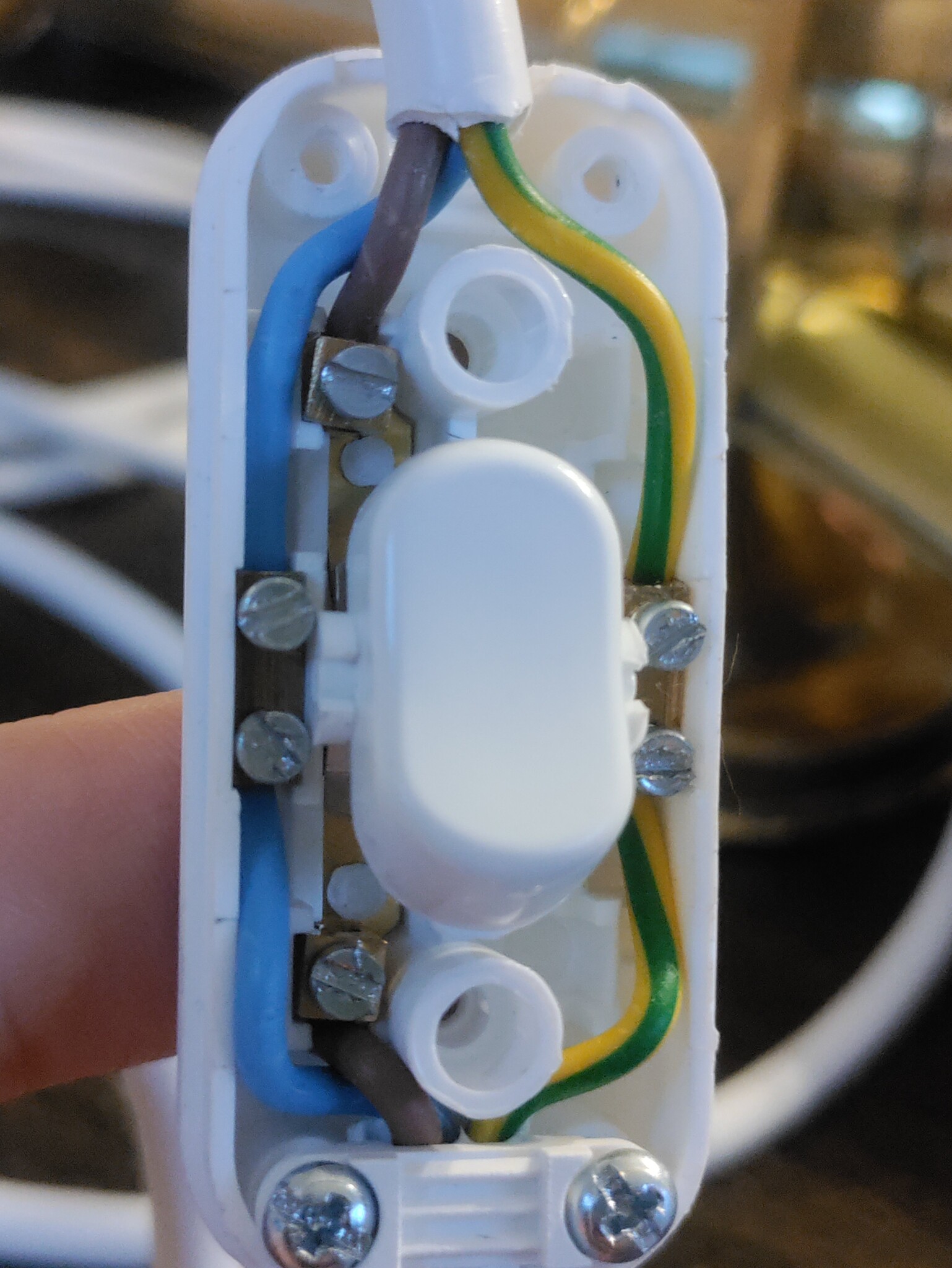

Hej, jag har köpt en lampa på loppis, men lampsladden var avklippt.
Har köpt en jordad sladd och behöver montera jordad mellanströmbrytare, och jordad kontakt.
Lampan är i mässing. Tänkte först kolla så att mellanströmbrytaren blir rätt.
OBS! Har inte monterat dragavlastare klart. Tar det när jag vet att det är kopplat rätt

Det ser bra och riktigt ut. Försök få in höljet på sladden så gott och långt det går under dragavlastningen.

Tack snälla för hjälpen!
