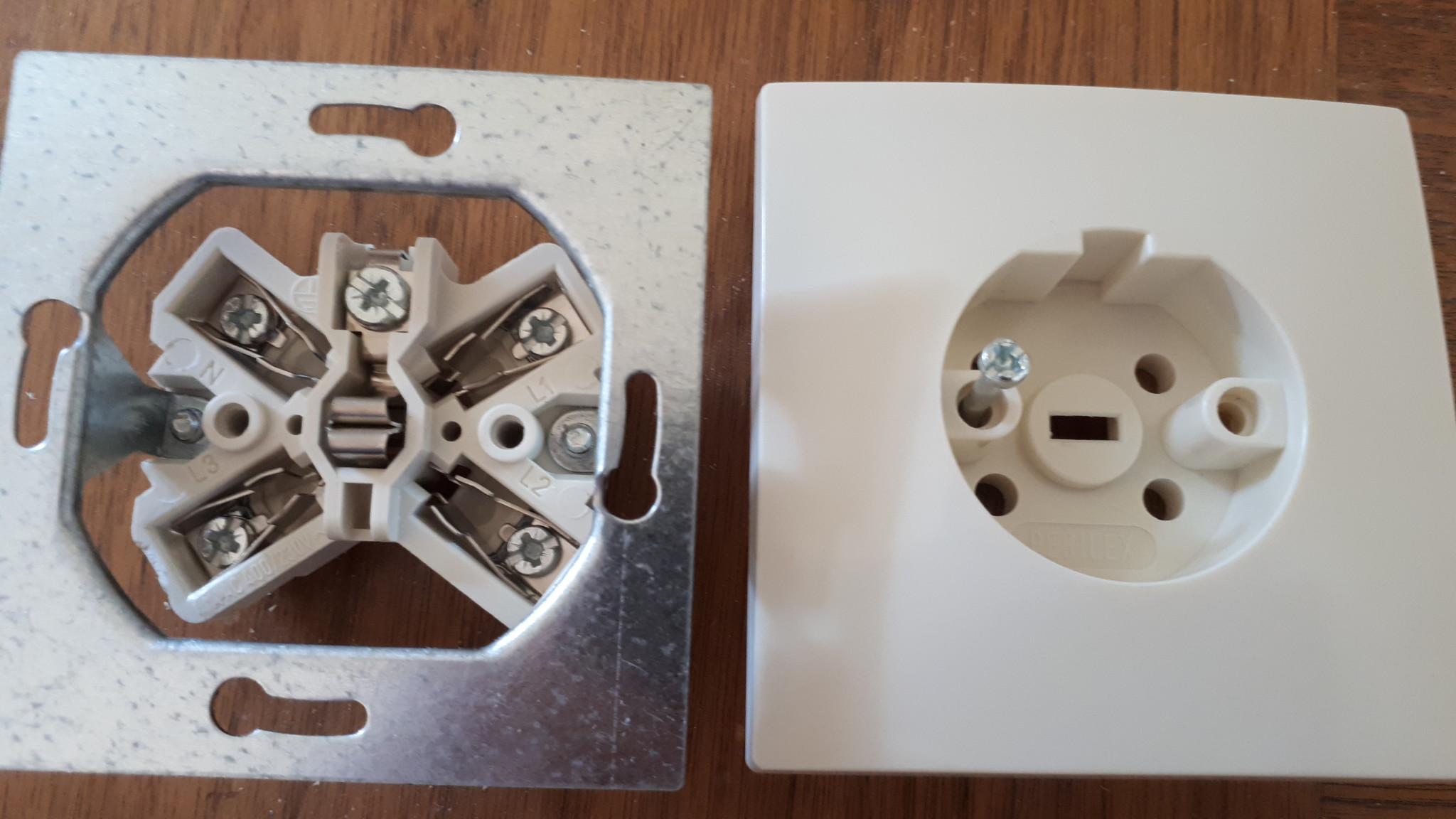

En tråkig sidoeffekt av en sådan här tråd är att om någon lite snabbt bara bildgooglar efter inkoppling av perilex-uttag/kontakt så kan dom få upp en av dessa bilder ur tråden som visar fel stift på nollan, koppla så och sen bränna hällen.
Visst har man ett ansvar att själv kontrollera till man är 100% säker, men alla gör ju inte det.
ps, OBS, ingen pekpinne till TS, som bara gjorde det bästa för att få svar på sin fråga, utan bara en allmän reflexion så här i google's tidevarv.
Ja det gäller att vara källkritisk i nästan all information man får till sig. Jag vet inte om jag kan radera mina gamla bilder så att andra inte läser ur felaktig information. Jag ska kolla upp det!Mikael_L skrev:En tråkig sidoeffekt av en sådan här tråd är att om någon lite snabbt bara bildgooglar efter inkoppling av perilex-uttag/kontakt så kan dom få upp en av dessa bilder ur tråden som visar fel stift på nollan, koppla så och sen bränna hällen.

En följdfråga, eftersom TS problem är löst:
Här verkar det som att elektrikern bara dragit fram två faser till perilexen, vilket jag kan tycka är ok då det ändå bara ska användas två. Men är det ok rent regelmässigt?
Skulle man kunna ta det hela ett steg längre: Dra fram tre faser, men låta en av dem gå vidare till belysning / fläkt eller liknande?
Gissar att svaret är nja på största frågan, och nej på andra.

Jag kommer tyvärr inte med något svar men som jag förstod det på elektrikern så drog han egen matning till ugnen som sitter i högskåpet mitt emot spisen. Rent logiskt bordet ju din teori stämma, bara man inte drar ut för stor effekt med det man planerar att strömförsörja. Som t.ex en ugn. Så där sprack kanske min tanke i samma banor.PatrikJo skrev:En följdfråga, eftersom TS problem är löst:

Generellt dras ju den tredje fasen till inbyggnadsugnen.PatrikJo skrev:En följdfråga, eftersom TS problem är löst:

Det KAN ju vara så att allt finns i Perilexen men ugnen är kopplad på samma fas som L3 fast över egen säkring.
Jag har det så.

Bumpar denna tråd.
Har ett perilex. Enligt bild från wikipedia https://sv.m.wikipedia.org/wiki/Fil:Perilex_box_diagram.svg
Så sitter L1 nere i vänster hörn. Min perilex har markering L3 där. Vad är rätt?
Jag tror att wikipedia har fel där. Men det har ingen betydelse för en spis.
Båda sätten att märka uttagen förekommer så ditt exemplar likväl som det beskrivet på bilden i Wiki är riktiga. Det är säkert helt dominerande numera att hitta typen du har med L1-L2-L3 medurs sett och med L1 övre höger. Har sin källa i vissa VDE, ÖVE normer som ger att anslutning enligt märkning av faserna L1->L3 ska ge högerroterande (rätt) fält för en trefasmaskin och det stämmer ju för båda typerna.L linusab skrev:Bumpar denna tråd.

Men som Daniel skrev har det ingen funktionell betydelse för en spis.
