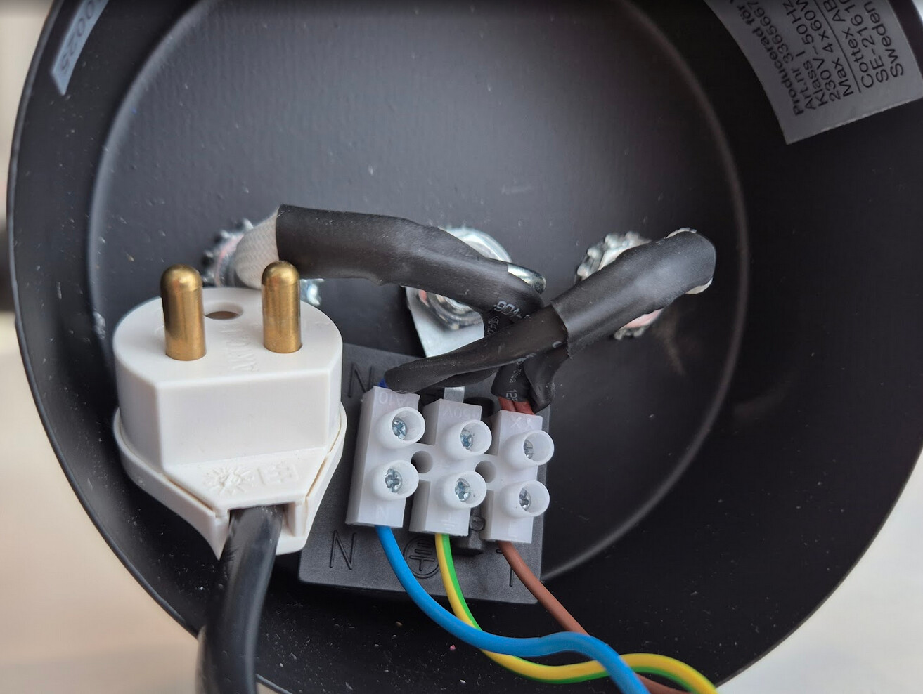

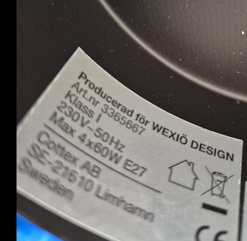

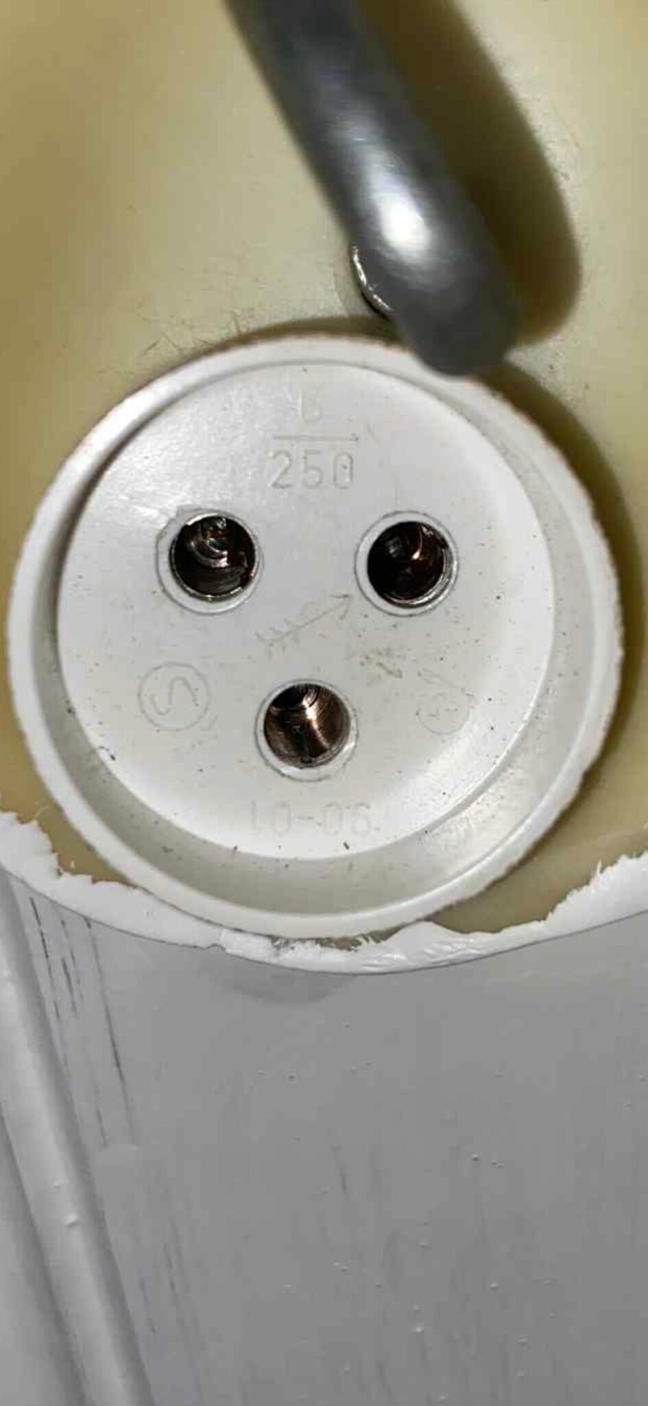

Det här är bilder på kronuttaget, lampkontakten och lampan. Det kanske är lättare att avgöra om det är en ok inkoppling då.
  • Kronuttag med tre hål för elanslutning, med märkning för 250V.
  • Kronuttag med kopplingsplint och insatta kablar, inklusive lampkontakt och ledningar i en lampa för att bedöma inkopplingens korrekthet.

Ja, i det rummet ska "apparater" inte vara jordade. Märk att det är rummet som styr inte apparaten.
Roger Fundin och 1 till
A
Ja klass 1-saker går bra att använda i isolerad miljö (klass 0)
Det är därför en jordad kontakt passar i ett ojordat uttag men inte tvärtom.
