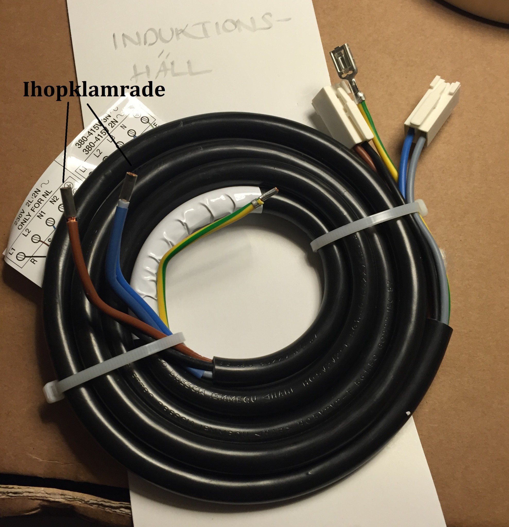

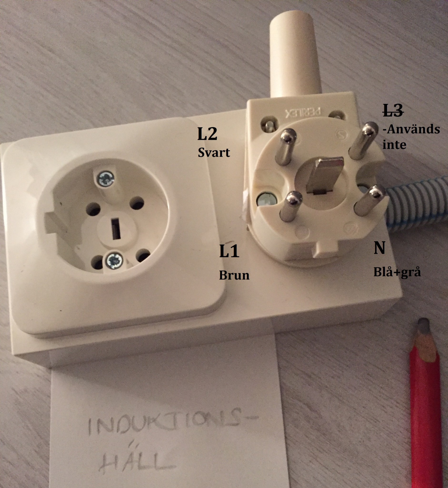

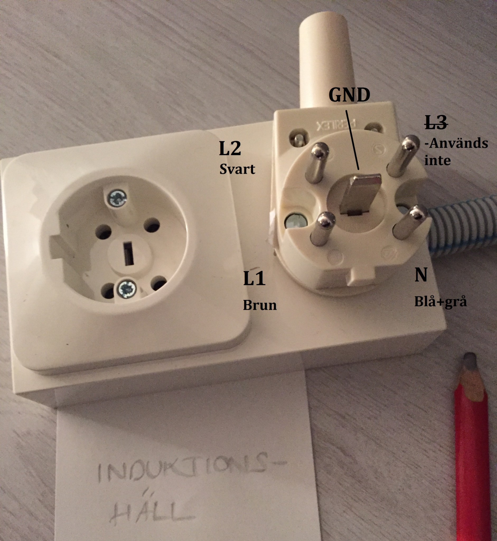

Så, nu har jag pratat med vår elektriker. Mycket riktigt är det framdraget 2 fas, nolla och jord för induktionshällen.
Är denna skiss en korrekt uppfattning om hur jag kopplar in hällens kablar? Skickar med en bild på kablaget.
Det verkar som om blå och grå (med blå slang) sitter ihop, då bör dom kopplas till nollan
Allt beror på vad kopplingsschemat till hällen säger, det är den som beskriver hur det ska vara kopplat!
Kopplingsschemat sitter på kabeln, antagligen är det den bild uppe till höger på schemaetiketten som är den du ska följa.
Jag hoppas att elinstallatören har fullkopplat perilexuttaget, alltså L1, L2, L3, N & PE.

Jag är nästan 100% säker att kopplingen på bilden är fel, nollan sitter inte på det stiftet, det är fas där.

Det viktigaste syns inte på bilden, den vita lappen som sitter på kabeln!

Protte har rätt gällande nollans placering.

verkar visa tre sätt att koppla. Hur vet jag då vilken som är korrekt?

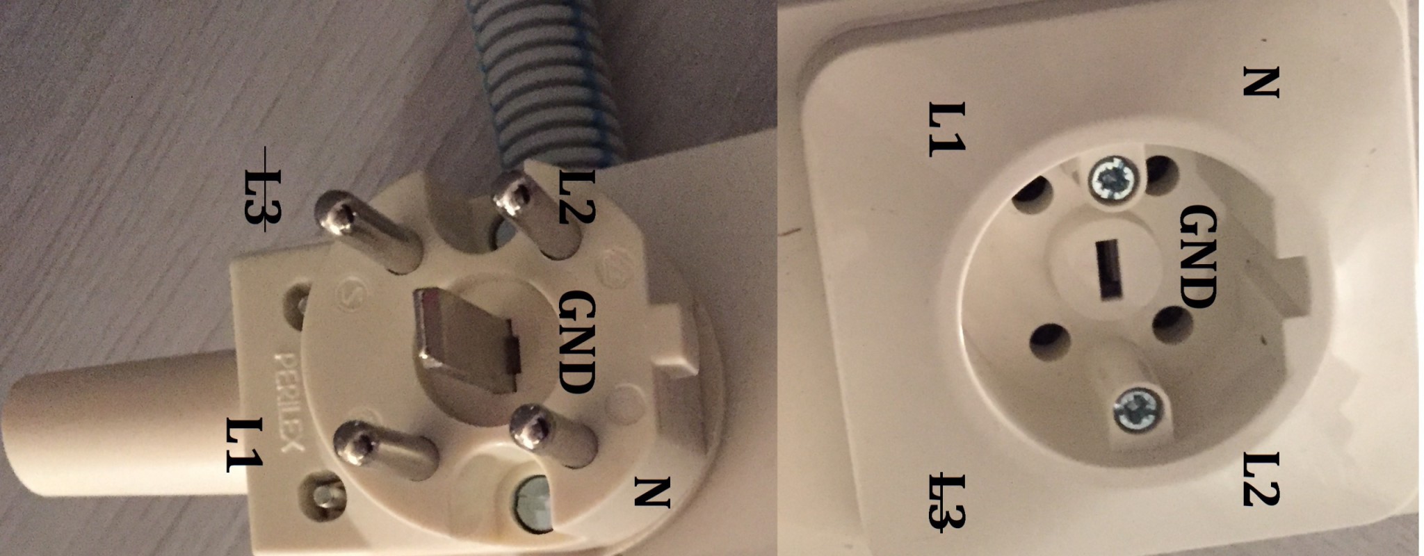

Läser jag era inlägg så verkar det för mig som att det ska vara följande:
Yes?
Är det standard att gå motsols från N, L1 och L2 med jord i mittstiftet?
Jag ska kolla vad etiketten på kabeln säger när jag kommer hem sen. Vi har lejt en certifierad elektriker hos oss för all övrig el så jag förutsätter att elinstallationen är korrekt.

Nej, det blev fel, den kontakten har ingen nolla, den har bara L1, L2, L3 & PE!
Det gäller att tänka på åt vilket håll stiften är vända (mot eller från dig).
I vilken ordning L1, L2 & L3 kommer spelar normalt ingen roll, det enda är att försöka förhindra snedbelastning med andra stora förbrukare.

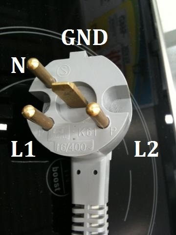

Okej, NU tror jag att polletten trillat ner!
Jag utgick ifrån en av länkarna jag fick här i tråden.
https://sv.m.wikipedia.org/wiki/Perilex
Kontakten sett framifrån, där ligger nollan på plinten i övre höger hörn med faserna i övriga hörnstift, jord i mitten.
Vägguttaget sett framifrån, då ligger nollan övre vänster hörn med faserna i övriga hörsntift, jord i mitten.
Yes?
Jag ska mäta med multimeter vilka två stift som har spänning matad till sig (fas) så att inte en kabel står utan matning.
EDIT: Sorry, bilden lade sig visst ner. Min beskrivning är naturligtvis efter upprätt bild.

Nu blev det rätt.
Den tabben/tankevurpan du gjorde har jag gjort flera gånger (även för andra kontakter), även att jag vet om det, jag lär göra det igen. Det som gäller är att stanna upp å tänka efter ytterligare gånger eller ta hjälp av andra (så som du gjort).
