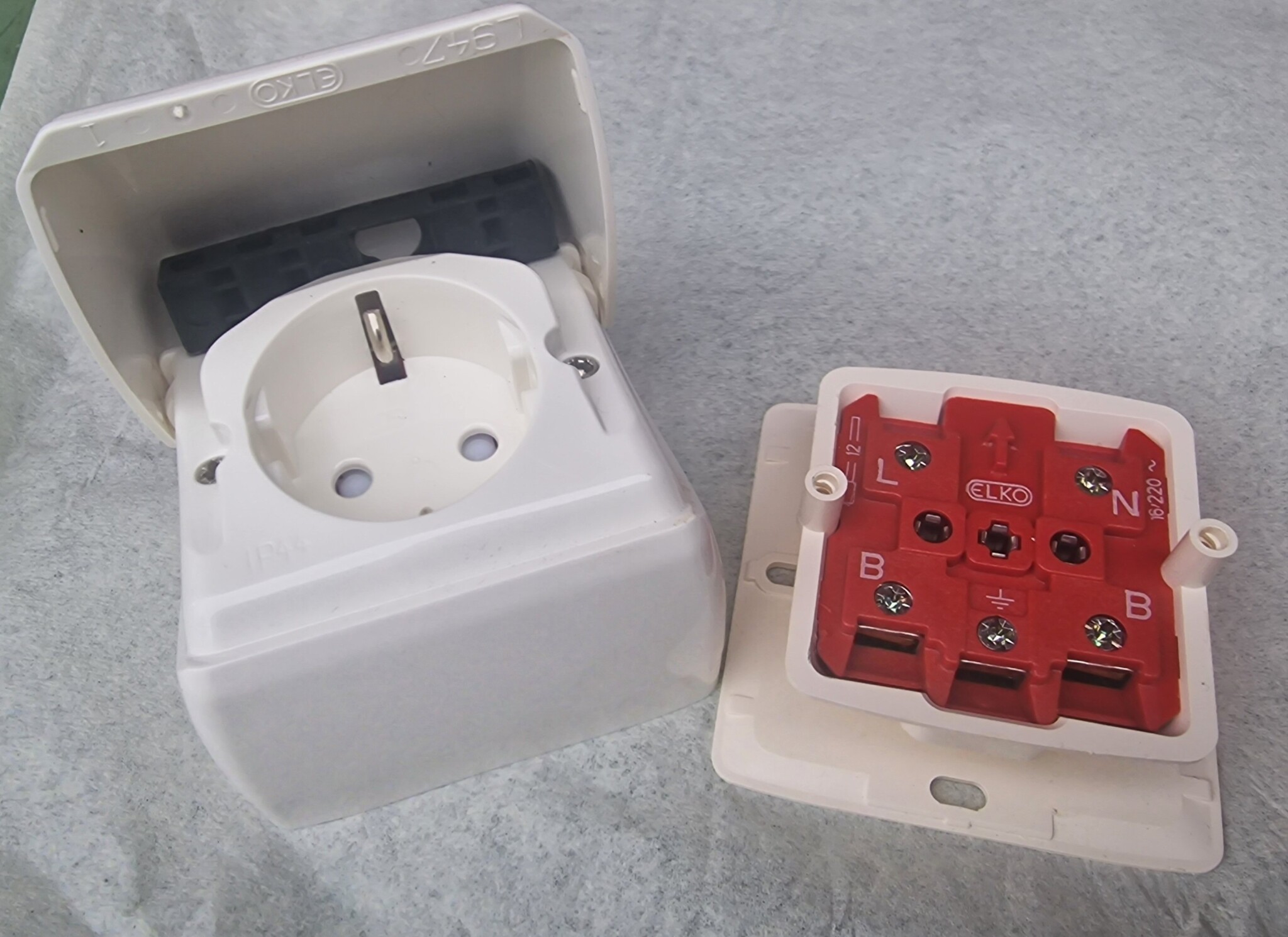

Müssli Müssli skrev:
Elko Admiral har en lucka som hindrar att vatten tränger in. Den finns i vit och svart.
[länk]
Jag har detta själv sedan 7-8 år och kan rekommendera varmt.
Luckan skyddar stickproppen bättre än alla "vanliga" utomhusuttag så länge det är en vinklad kontakt. Dessutom är hela uttaget gjort för att vatten ska rinna inuti, längs baksidan och rakt igenom så det finns inga tätningar som kan börja läcka. Det man måste tänka på är att noggrant följa monteringsanvisningarna.
Använder det just nu att ladda elbil med 10A utan märkbar värmeökning, så kontakterna inuti verkar hålla sedvanlig, hög, Elkostandard.

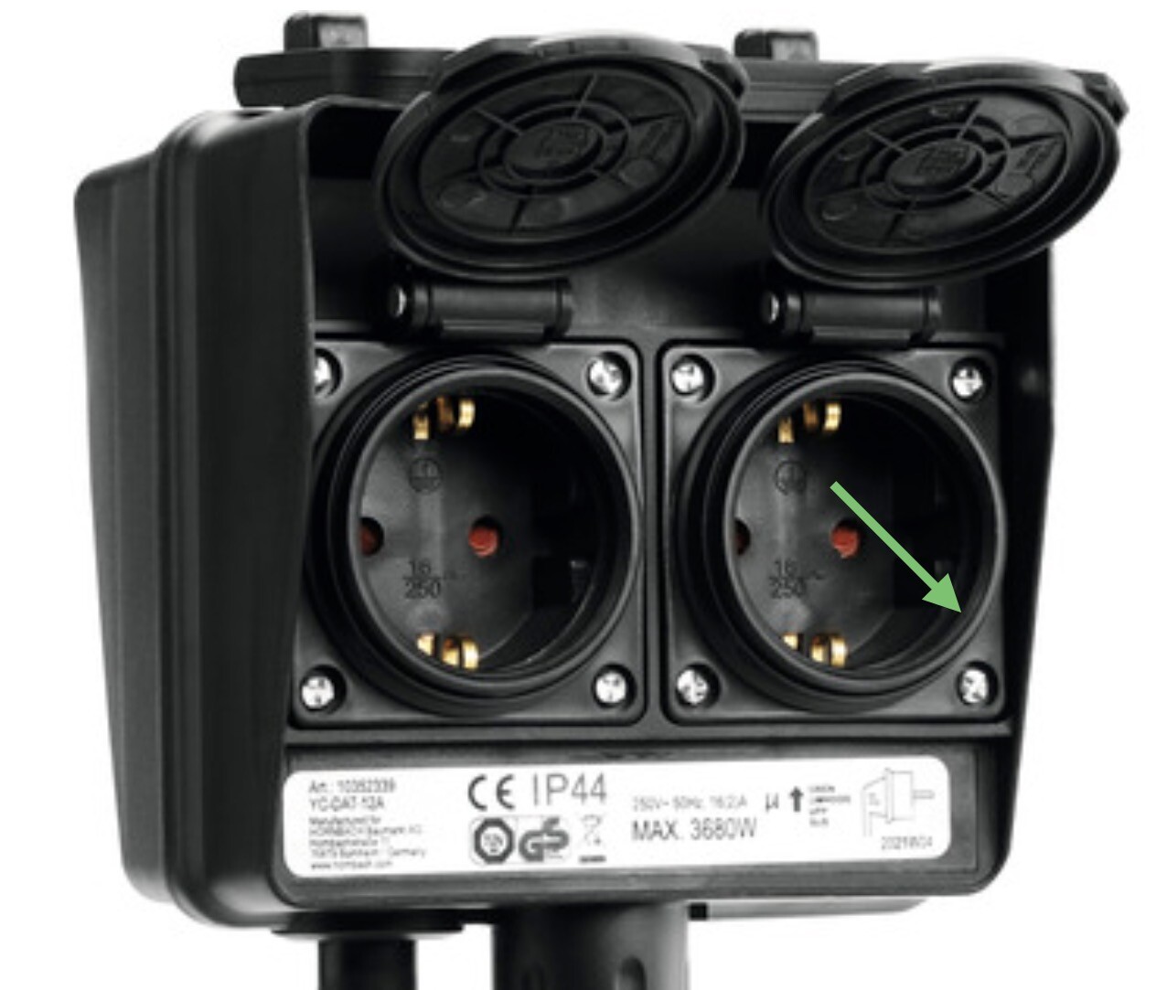

Det finns ju också uttag med extra tätning som ofta sitter på förlängningskablar. Har dock aldrig sett dem för fast installation. De kombineras med stickpropp med matchande gummifläns som gör dem spoltäta (gamla definitionen för IPX5) även när de är anslutna. Tror detta är ett tyskt påfund för Schuko-uttag.
Edit: många brukar svära över dessa uttag eftersom vinklade stickproppar oftast inte bottnar ordentligt. Eller så har man inte tryckt i stickproppen så att det ”ploppar till”.

Bo.Siltberg Bo.Siltberg skrev:
Konstruktionsmässigt har den andra dumheter.
Som?
Jag har inte märkt några problem i praktisk användning, men är alltid nyfiken på dina analyser.
Jag kan konstatera att den inte är speciellt stryktålig till att börja med ;) Rapplig plast.
Fästhålen för skruvarna sitter i mitten på varje sida, precis där man vill gå in med en kabel...
Den är omöjlig att installera utan att enkelisolerade ledare blir direkt utsatta för fukt, vilket de i och för sig ska klara.
Anslutningsplintarna är inte öppna från fabrik utan man måste själv skruva upp dem, och skruvar man bara lite för långt så gängas plattan av och ramlar in i innanmätet.

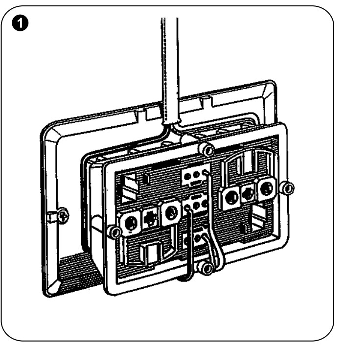

Skruvar i samband med anslutningsplintar? Min version har inga skruvplintar utan det sitter snabbanslutningsplintar i kretskortet mellan uttagen som har fjäderstålsklämmor som en Wago. Hela uttaget är som ett stort kretskort där varje stift till Schuko hålls från fyra håll.
https://www.elko.se/getfile.php/133...3/documents/EKO_SocketOutlets_UPT_HW_4425.pdf
Ja, skruvar. Dom ser ut så här.
Vi kan tydligen glädja oss åt att ELKO har fixat en del brister.
