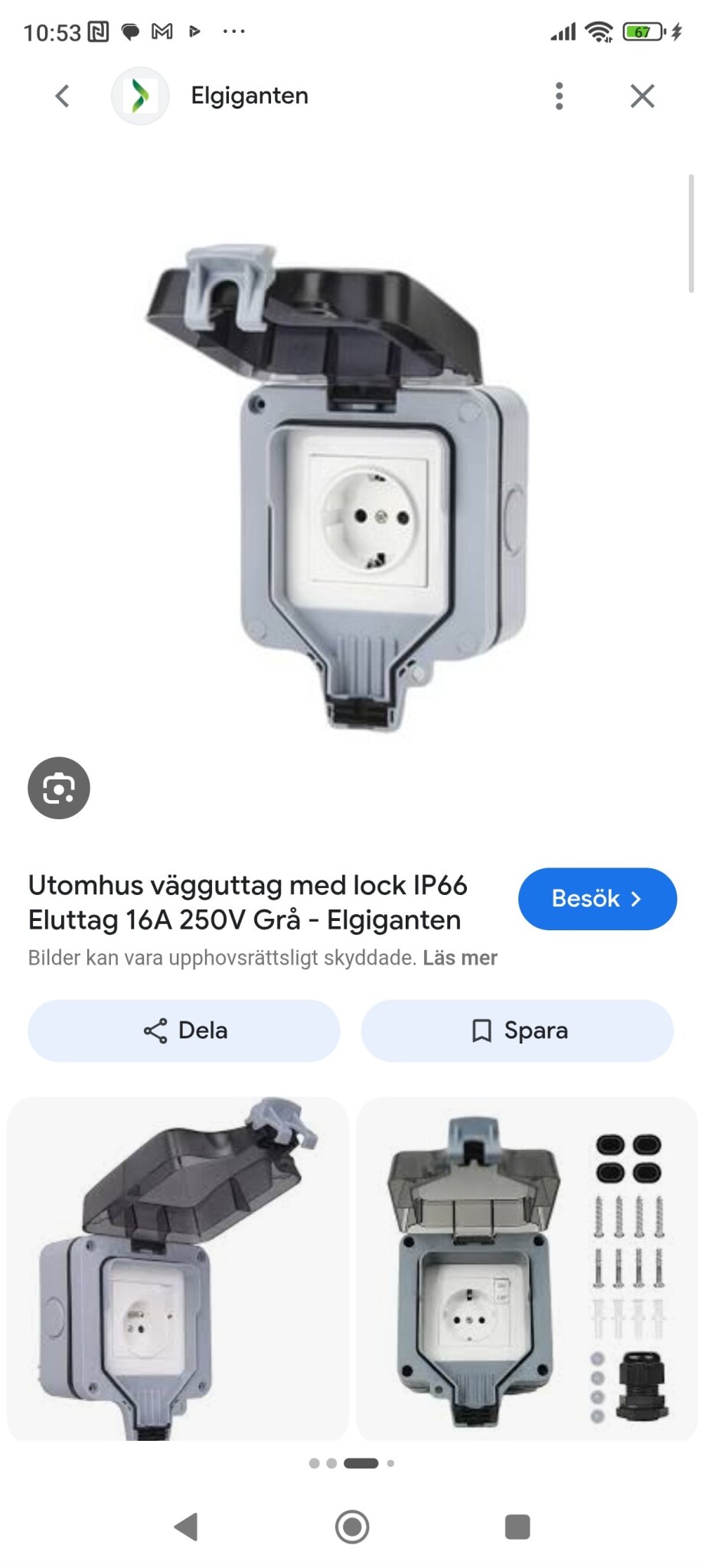

Nåt sånt här?

D Dilato skrev:
Nåt sånt här?
Det IP66 vägguttaget som säljs via Elgigantens säljportal säljs av INF, är samma som jag länkade till tidigare.
lars_stefan_axelsson och 1 till
Ok, Elgiganten tillåter inte att jag loggar in så jag tog en skärmdump bara.
Men det borde väl funka?
Den här modellen finns på Temu, Aliexpress, Amazon och massa drop ship-sidor.
Jag har en liknande och det fungerar bra. Hade inte köpt typ en laddare från Aliexpress men ett uttag kan man ju lätt kontrollera hur det ser ut inuti. Det är inte så avancerat ... 🤔
