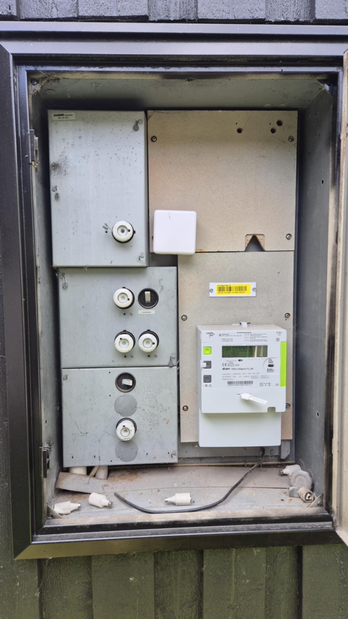

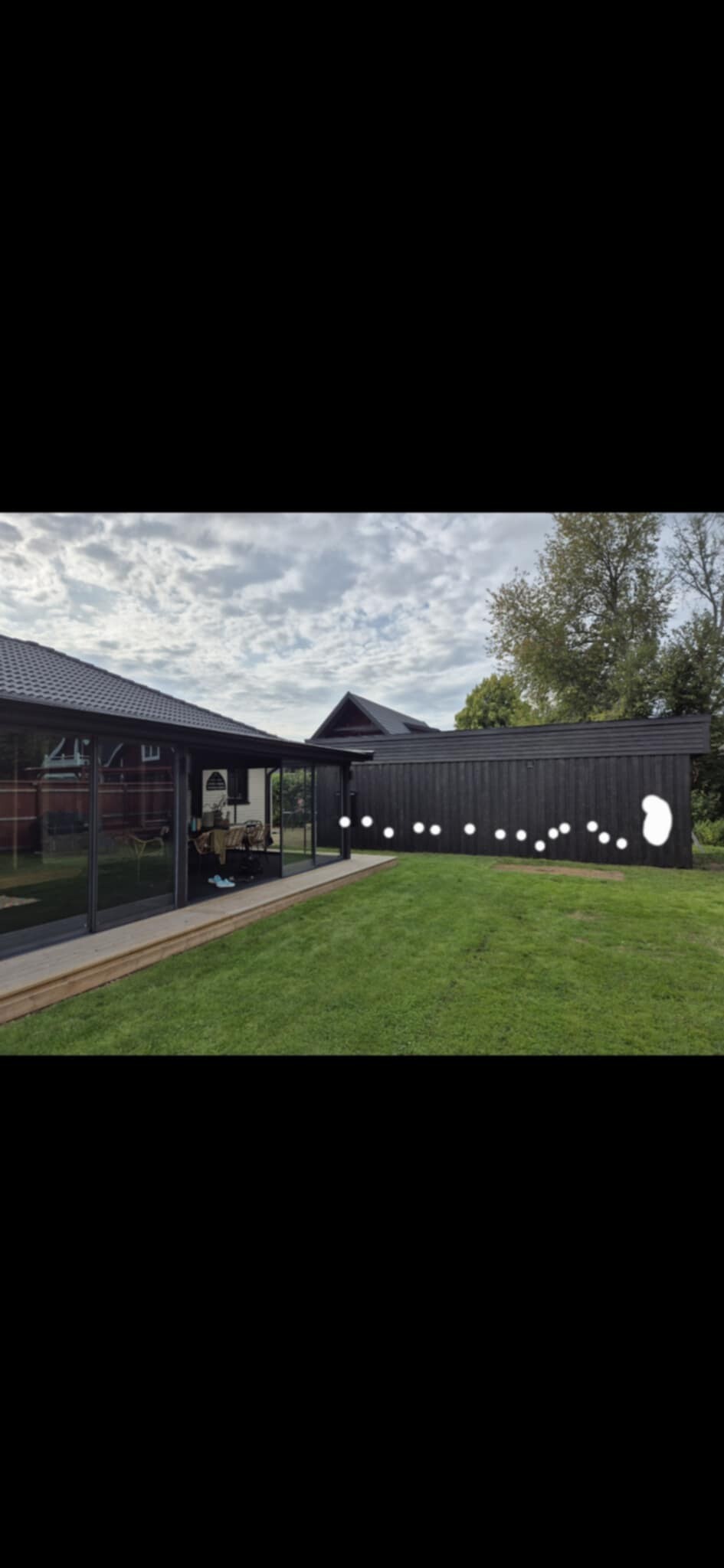

Tänkte dra en kabel från elskåpet till ca nånstans på sidan av garaget. Det ska vara ett uttag för robotgräsklippare.
Är med möjligt att koppla och skapa en egen med jordfelsbrytare m.m utifrån bilderna som ni ser? Tänkte bara mest fråga om det är möjligt eller om den ska in hela vägen in till husets elcentral...

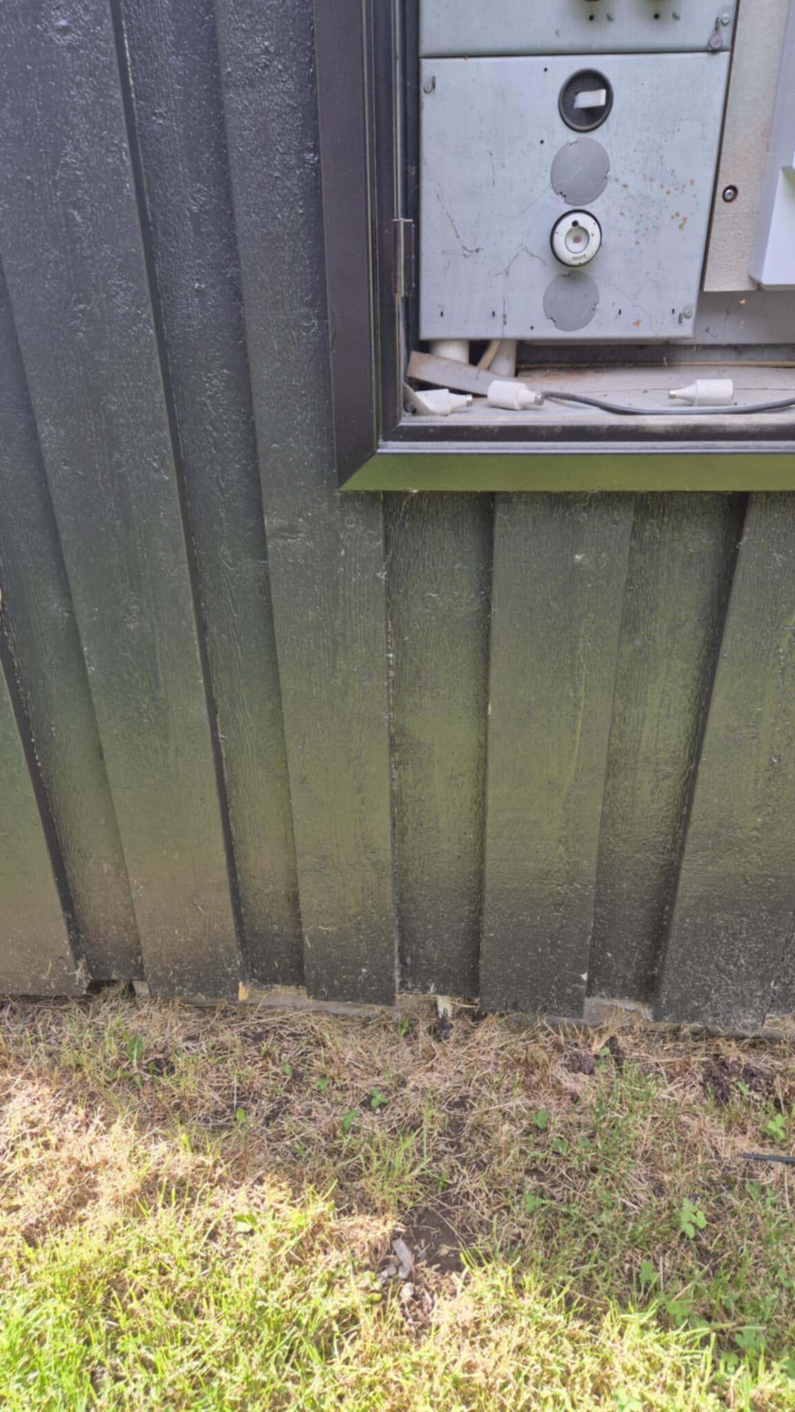

Samt vart isåfall kopplar man den i elskåpet utomhus?

Det blir nog minst fult om elen dras inne i garaget.

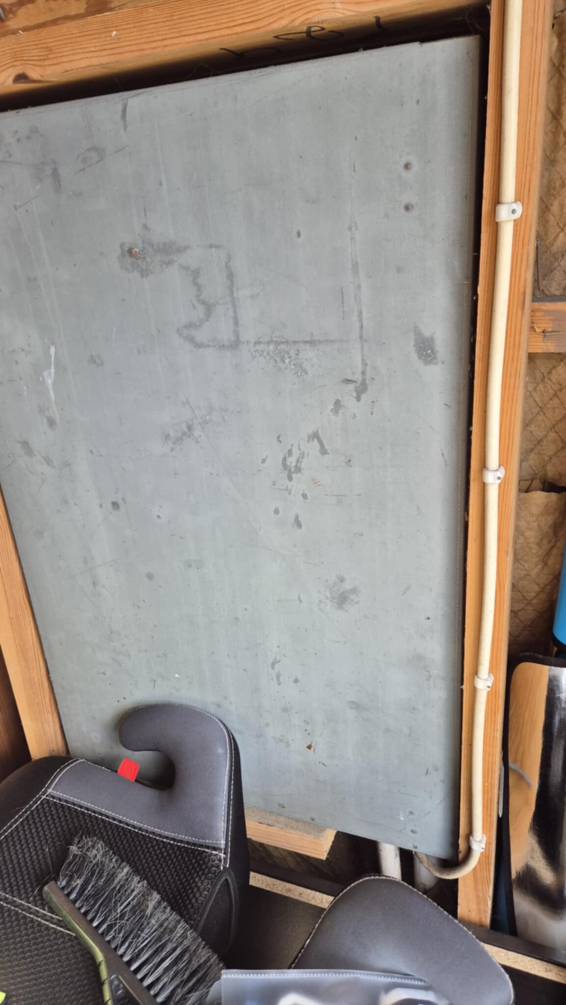

Jaa självklart. Tanken är att dra den via reglarna i garaget sen ut.
Frågan var mer kopplad till "dragning till elskåpet utomhus" istället för att dra hela vägen in till husets elcentral.
Ser ut som en grupp till garaget redan är inkopplat i elskåpet när man ser baksidan(?)
Du har gott om plats till höger uppe i skåpet. Där får du lätt plats med både en säkring eller en liten central central och en JFB. Ev använder du den befintliga säkringen och sätter dit en JFB Eller så sätter du dit en personskyddsautomat. Valet är ditt jag tror jag skulle välja en PSA.
K
Du har ju två säkringar där utöver de tre huvudsäkringarna. Samt en dosa. Och det ser ut att gå ut en treledare i garaget redan. Så det är nog inga problem. Och fysisk plats för en liten central är heller inga problem. Men det kanske ska snyggas till
Den övre plåtlocket med en säkringshållare är plomberad, den innehåller inkommande anslutningsplint, säkringshållaren var till för tariffstyrning, tariffstyrningen satt på träplattan till höger.
Den nedre plåtlocket med en säkringshållare, en brytare (styrning av tariff) och två lediga säkringsplatser innehåller utgående plint.

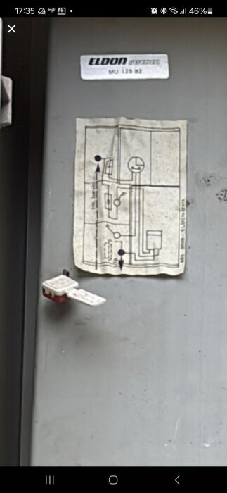

Ska se om jag hittar kopplingsschema på mätarskåpet.
Edit:
Grått mätarskåp med ELDON-märkning och ett kopplingsschema fastsatt på framsidan. Det är även en säkringshållare monterad.
https://www.byggahus.se/forum/threads/maetarskap-plocka-bort-gammal-elmaetare.543066/
Okej,
Så ett av alternativen är till den nedre delen och då till nån av de plomberade platserna?
