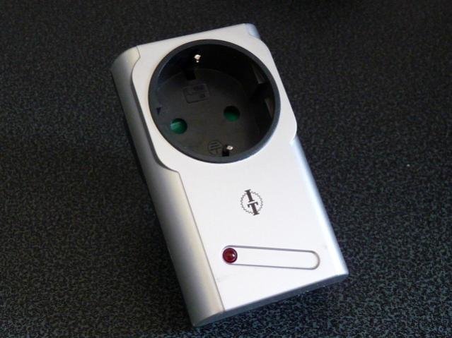

Jag gjorde en otroligt seriös mätning idag på
mina trådlösa mottagare, "intertchno", från Hornbach.
Jag använde mig av min Fluke kopia, Biltema alltså och
uppmätte runt 13mA oberoende om den var på eller
av, ungefär 3W alltså.

Då vet vi hur mycket ström den ungefär drar men nu är det sällan att ström x spänning = effekt då det är en olinjär last.

Skaffa en riktig mätare och det till ett rimligt pris:

Fast är det så lite så är det väl inget att bry sig om överhuvudtaget? Och som sagts tidigare: blir prylen inte varm så "snurrar" inte elmätaren.
Nexas brytare (med samma innanmäte som flera andra) utgör i huvudsak kapacitiv last när reläet inte är draget. Nätspänningen sänks med en kondensator på 220nF vilket motsvarar ca 13mA precis som Peter mätt upp. Dock är effekten huvudsakligen reaktiv.
Pen
Pen
Det som ni mäter fram med biltema-multimetern eller en billig energimätare är alltså bara reaktiv effekt, enkelt uttryckt "ström som går fram och tillbaka i ledarna utan att göra något". Denna ström betalar man inte för.
