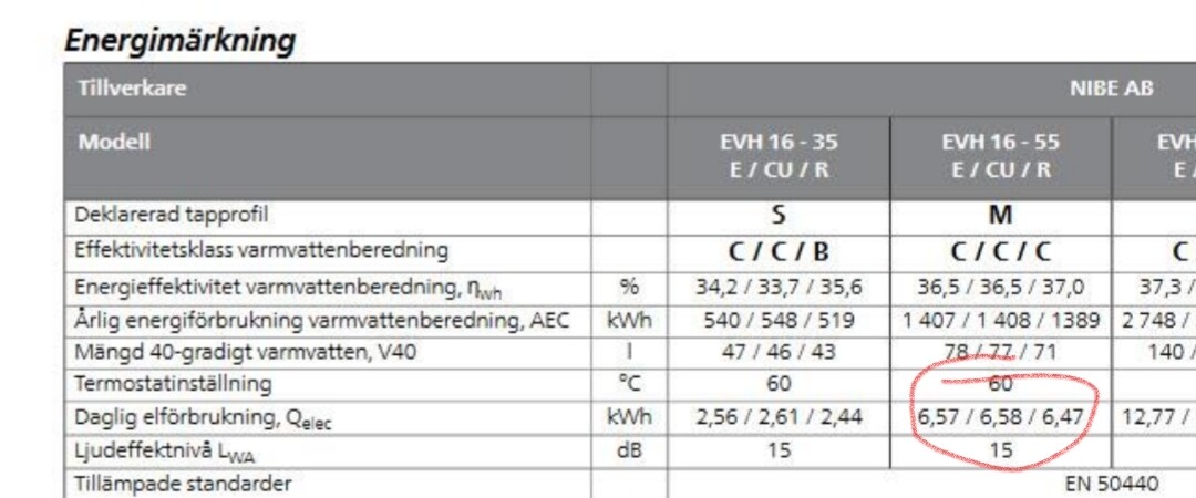

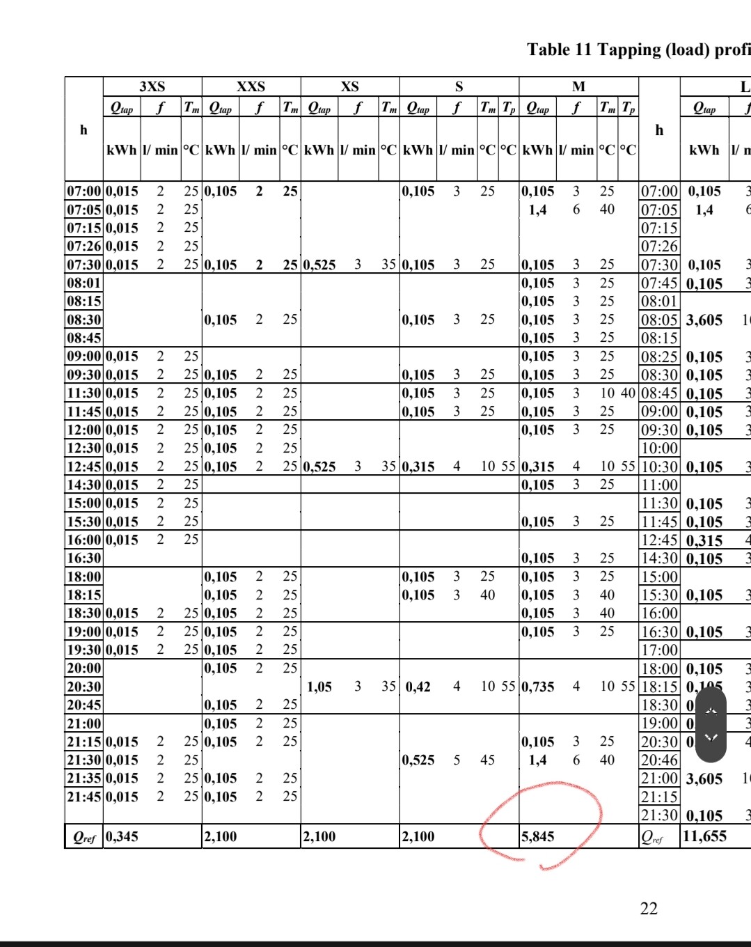

Eftersom du frågar så snällt:A AG A skrev:
Nibe beredaren har energiklass c enligt dess energimärkning.
Tyvärr så skriver de inte ut daglig värmeförlust, men gräver man lite i standarden så kan man räkna ut den.
Den dagliga energiförbrukningen med tapprofil M är 6.57kWh.
Tapprofil M motsvarar varmvatten som kräver 5.85kWh energi för att värma. Eftersom verkningsgraden är 100% på elementet, så är diffen värmeförlusten per dygn. Dvs 0.72 kWh/dygn är värmeförlusten enligt standarden.
Hade en liknande beredare där jag mätte mig fram till ca 1kWh/dygn i standbyförlust.
Så javisst sparar man lite på att stänga av beredaren ett par veckor, inte mycket men lite.
