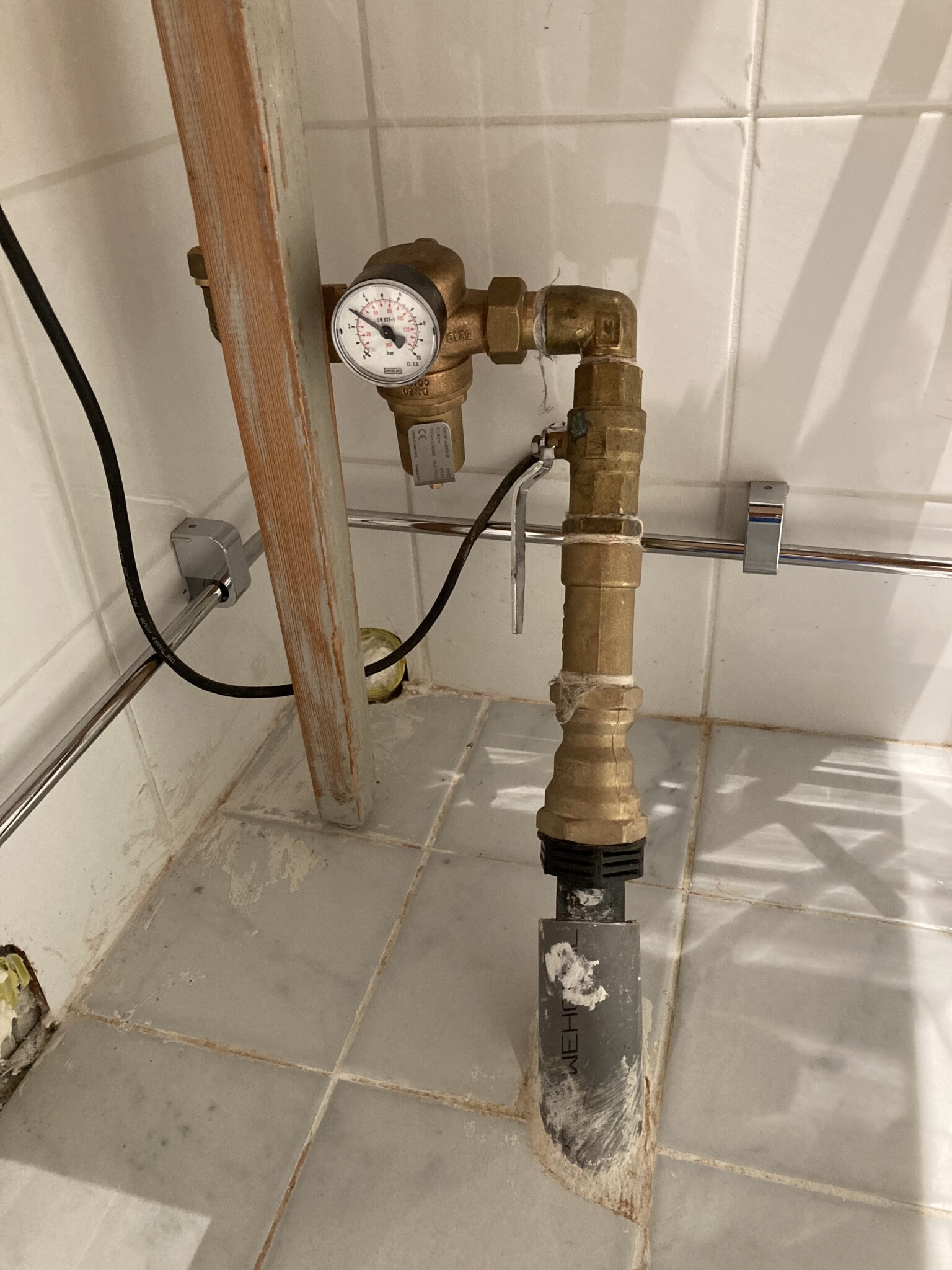

A A bygg skrev:
Stäng du av den. Tar max två timmar att få varmvatten igen, troligen mindre…
Kanske även stänga huvudkranen för vattnet. Bra att göra om huset ska stå tomt tre veckor
När du kommer tillbaka, spola ur kranarna för att få fräscht vatten, sen sätter du på beredaren.

Ok då ska jag kolla var huvudkranen är. Sitter en spak vid en liten mätare. Tror det är en tryckmätare. Kan det vara den? Sätter in en bild
  • VVS-installation med mätare, rör och shuntventil i en kaklad utrymme, viss smuts och städutrustning synlig.
