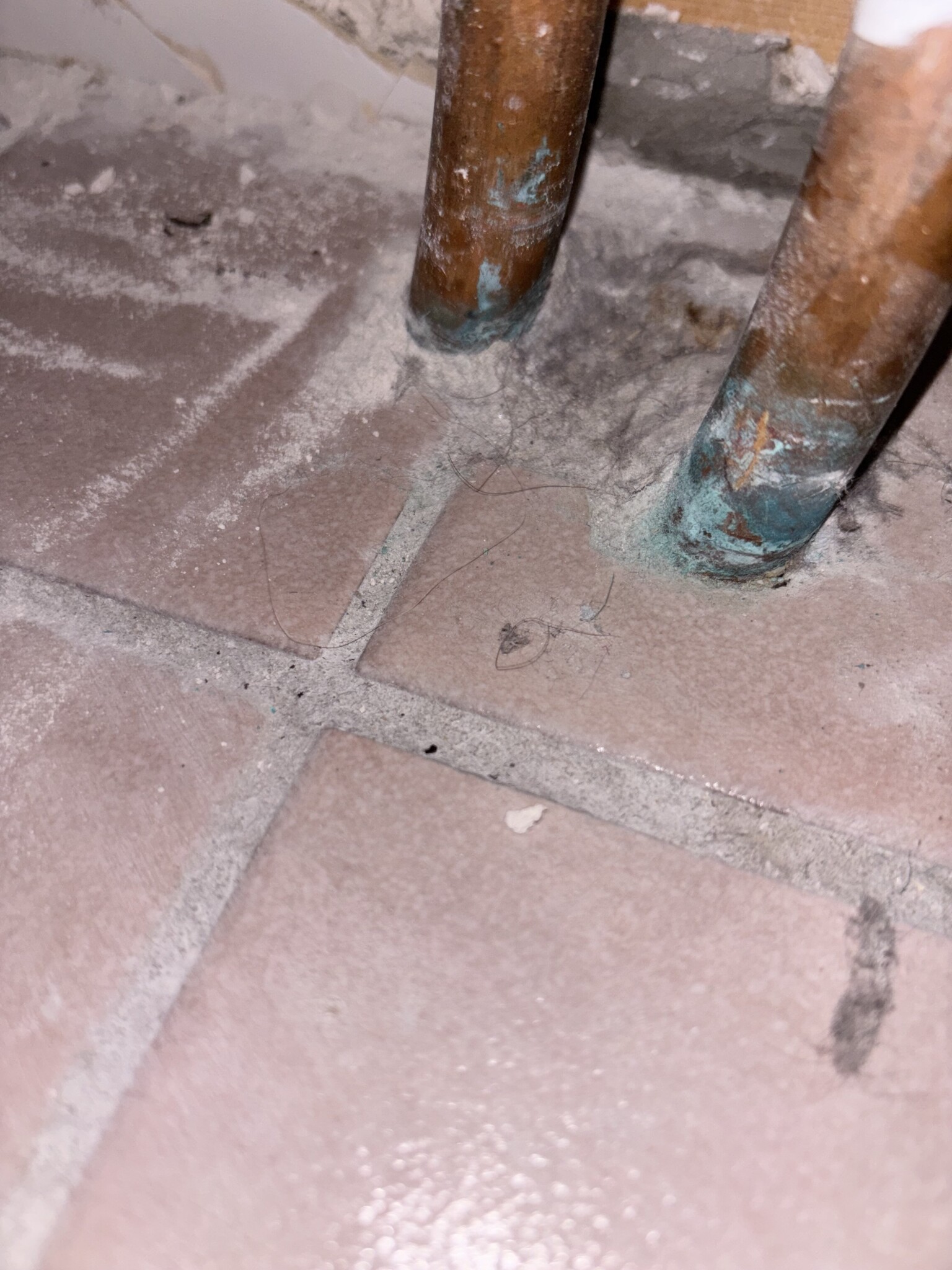

De kommer från tvättstugan där inkommande vatten till huset finns. Rören anges som ”plusprisol” i ritning.
Är det långt ifrån aktuellt badrum?
Kan man eventuellt få fram två nya rör invändigt i takvinkeln fram till badrummet för att bygga bort problemet?

Om du lyfter på täckbrickorna, hur ser det ut mot golvet?
Bild?
  • Kopparrör i ett badrum med ansamling av grönt oxidationsrester och damm vid skarven på kaklat golv.
Runt 10 meter. I teorin kanske, men måste kolla lite närmare exakt hur det ser ut för att veta om det kan vara en rimlig lösning.

Det är en bra lösning för att hålla sig inom regelverket.
Bygg en liten låda över dom nya rören och måla vitt.
Jag har utfört detta på ett par renoveringar likt din variant.

Ja då är det svårt.
Höljet är kapat och kan inte dras in i fördelarskåpet. Det är det som gör att det inte går att göra korrekt.

Ja och rören kommer upp väldigt lågt ur golv.
Fördelarskåp bör sitta högre upp för att få med läckut på ett bra sätt.
Sen är ju dock kravet på 500mm i underkant fördelarskåp slopat numera.

Jag försöker hitta var i säker vatten det går att läsa sig till du säger. Min tolkning är är att kopparrör är godkända så länge de är åtkomliga för inspektion. Läser 2021:2

Kravet för läckageröret verkar bara 60mm, så det blir definitivt tight men jag vill inte ge upp än :)
Inga alternativa lösningar du beskrivit kommer att minska risken för läckage eller upptäckten av eventuellt läckage. Låt rören komma upp genom golvet i rummet precis som de alltid har gjort.

Allting går! Så nog går det att lösa detta utan avvikelse. Men knappast på ett ekonomiskt försvarbart sätt.
Dock gör du en alldeles för stor sak, av en liten avvikelse. En sådan avvikelse gör knappast varken till, eller från.
Försäkringsbolaget kommer inte bry sig, och sannolikt inte inte en eventuell ny ägare av huset, i framtiden heller.
