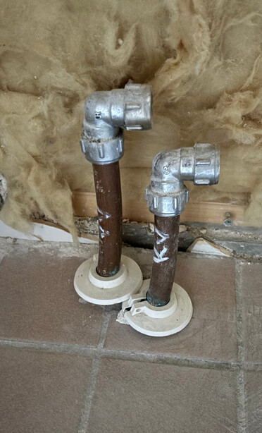

Stämmer det att detta inte går att lösa utan avvikelse/notering?
Gör jag för stor sak av att det blir en avvikelse menar du? Trodde att det var väldigt negativt ur ett försäkrings- och försäljningsperspektiv.Krilleman skrev:
Då är det ju enkelt.
Svaret heter skriftlig avvikelserapport.
Alla gamla installationer kan inte appliceras på dagens normer.
Det är omöjligt att uppnå.
Därav att avvikelserapporten finns.
Kunden godkänner att man inte kan följa gängse normer med befintlig installation.
Oerhört vanligt inom regelverket säkervatten.
BirgitS
· Stockholms län
· 48 720 inlägg
BirgitS
- Stockholms län
- 48 720 inlägg
Man får väga kostnaden för att göra om så att det inte blir någon avvikelse mot kostnaden i form av sänkt försäljningsvärde resp. risk för att det läcker just där så att man får göra om rummet utan försäkringsersättning. Resultatet blir ju olika beroende på kostnaden för att dra om rören från där de börjar, hur snart man tänker sig sälja, vad försäljningspriset är med/utan avvikelsen etc.
Klacken tillför i princip ingenting ur täthetssynpunkt.J jonaserik skrev:
Enda anledningen till att man gör en klack är att någon smart installatör kom på att om man har en klack så kommer inte längre rören upp genom golvet så då bryter man inte längre mot paragrafen som förbjuder rör genom golvet i branschreglerna.
Ok, tack. Tyvärr inte realistiskt att dra om hela vägen så jag får väl leva med en avvikelse helt enkelt .Jarlingar skrev:
Tack för svar. Det är platta på mark så ingen källare. Enda alternativet jag ser är att skarva i vägg med fördelarskåp/inspektionslucka, som visserligen skulle kunna sitta med öppning i rummet bredvid badrummet. Men trådsvararna verkar inte se det som ett godkänt alternativ heller. Om jag tolkar det rätt för att rören inte är godkända.A anojak skrev:
Men jag kan missuppfatta. Det enda som jag letar efter är en lösning som undviker avvikelse och inte är orimligt krånglig/dyr. Så förklara gärna ditt förslag mer detaljerat så kanske jag fattar om det är applicerbart i mitt fall
Värmesystem får du skarva dolt med dagens regelverk.J Jayei skrev:Tack för svar. Det är platta på mark så ingen källare. Enda alternativet jag ser är att skarva i vägg med fördelarskåp/inspektionslucka, som visserligen skulle kunna sitta med öppning i rummet bredvid badrummet. Men trådsvararna verkar inte se det som ett godkänt alternativ heller. Om jag tolkar det rätt för att rören inte är godkända.
Men jag kan missuppfatta. Det enda som jag letar efter är en lösning som undviker avvikelse och inte är orimligt krånglig/dyr. Så förklara gärna ditt förslag mer detaljerat så kanske jag fattar om det är applicerbart i mitt fall![]()
Men inte tappvatten, det skall vara skarvfritt.
Du måste få upp dina värmerör så dom sticker ut i vägg enligt dagens regler, om du vill undvika avvikelse.
Du får alltså inte komma upp med rör ur golv i badrum förutom avloppsrör, som är ett onödigt måste.

Tack. Men om jag sätter inspektionslucka räknas det väl inte som dolt?Krilleman skrev:
(Kolla gärna vad jag skrev att chatgpt menar är ett godkänt alternativ - och ifrågasätt
Som jag nämnde i inlägg #10 så räknas inte allt detta in för värmesystem.J Jayei skrev:
Bara tappvatten.
Fast nu inser jag att jag tolkat detta felaktigt.
Det är tappvatten som dyker upp ur plattan.
Miss av mig!
Då blir det hela annorlunda!
