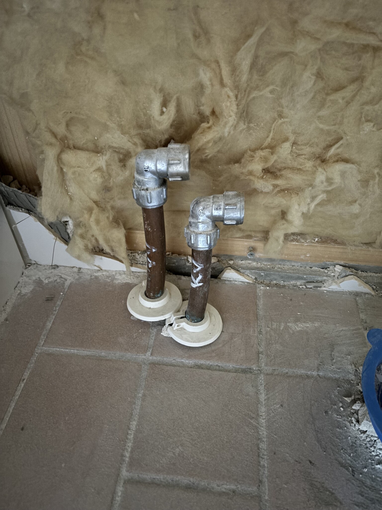

Har precis börjat en badrumsrenovering med totalentreprenad mot fastpris. Nu hävdar firman jag anlitat att de inte kan lösa mina inkommande tappvattenrör utan avvikelse/notering mot säker vatten-reglerna.
Se bild för hur rören kommer upp ur betongplattan. Ca 5cm ut från bakre väggen. Ca 14 respektive 10cm upp från golvet.

  • Två inkommande vattenrör som sticker upp ur betongplattan, med vinklade kopplingar och isolering i bakgrunden. Golvet är kaklat.
Som sägs, det är inte enligt regelboken med rör upp genom golvet, men vad göra. Ska allt huggas upp eller vad. Lämpligt att gjuta upp en klack som stannar ett per centimeter under kopplingarna, så det går att ansluta på rören med kopplingar.
Tätskikt smörjes/appliseras på sidorna upp till topp. Gjutningen på översidan kan tätas den med och målas över. Blir en avvikelse som ska noteras och stå att det inte gick att hugga upp golvet och dra om rören.

Jepp det är det, men i ditt fall så blir det lite kompliserat. Det ska vara ett skåp som då är vattentätt nedåt ( inga glipor mellen rör och skåp, sen ett rör/slang som ska mynna ut på golvet. Så att gjuta en klack och ha kopplingarna ovanför är billigast och fungerar det med. Rören upp är koppar och då ska det viras runt en plast eller annat så inte betongen är i kontakt med rören. Cement är aggresivt på koppar.

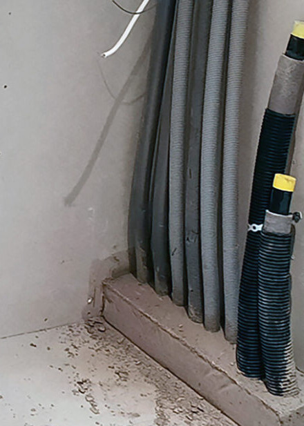

En vägg med flera kabelrör och kopplingar ovanpå en betongklack i ett hörn av ett rum.
Paul-Staffanstorp
Krilleman Krilleman skrev:
"Klack" har aldrig varit godkänt rent skriftligt...
Detta kommer ifrån en bild som tvivelaktigt publicerades från säkervatten.
Det som är tänkvärt är ju varför "klacken" skulle vara godkänd då samma installation ges utan "klack"........ (Även fast "klacken" inte skulle finnas.)
Likt denna:
Klart inget är skrivet t sten. Men är det inte bättre med en klack med tätskikt på. Än att ha rören direkt upp genom golvet, där det kan bli problem med att täta till runt rören.
Krilleman
Återigen:
Vad blir skillnaden?
Inget...
Oavsett "klack" eller inte, så är det ingen skillnad på rörgenomföringen i sig.
Är det problem att täta runt rören så gör inte klacken någon skillnad vid läckage på kopplingarna ovan eller via dusch.
Dessutom bör man ju ifrågasätta varför man ska dra upp en tvivelaktig installation med klack, om den är tvivelaktig från första början...
Sensmoralen är att aldrig ha tvivelaktig rörgenomföring genom golv.
Håll dig till genomföringar genom vägg så är det aldrig ett problem enligt dagens regler.
Paul-Staffanstorp

Nu är det inget nybygge som TS har. Och i ett sådant läge som TS är i. Så skulle du bila upp och flytta in rören i väggen, allternativt sätta ett skåp på golvet eller strax ovanför för att vara nöjd med din skrift.
Tja vad ska man säga och argumentera med. Det är nästa bra fråga, som jag inte kan svara på.
Allt går att ordna, men tar längre tid.
Dilato och 1 till
Krilleman
Då är det ju enkelt.
Svaret heter skriftlig avvikelserapport.
Alla gamla installationer kan inte appliceras på dagens normer.
Det är omöjligt att uppnå.
Därav att avvikelserapporten finns.
Kunden godkänner att man inte kan följa gängse normer med befintlig installation.
Oerhört vanligt inom regelverket säkervatten.
