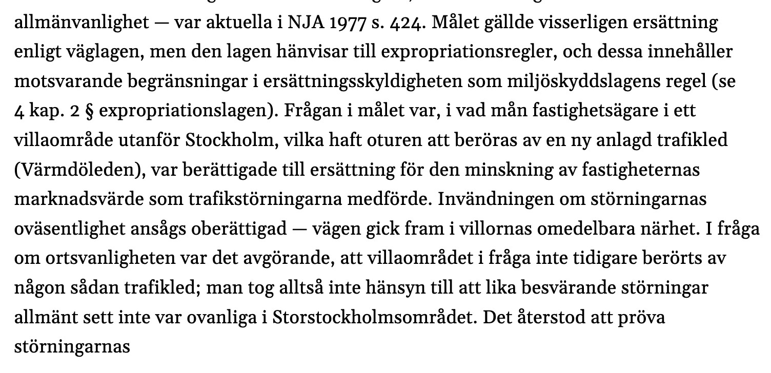

D Danne824 skrev:
Finns en dom i HD som är närliggande.
NJA 1977 s. 424
Verkar ligga en bit bort:
Text ur juridiskt dokument om expropriation och ersättning för fastighetsvärde relaterat till trafikled påverkan, med fokus på Stockholms villaområden.
https://svjt.se/svjt/1981/522
