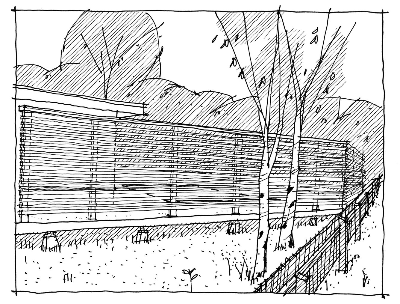

Rättsfall om plank
Insynsskydd av trä
I en dom prövade domstolen en träkonstruktion som bestod av tre sektioner och hade en sammanlagd längd av nästan 21 meter. Konstruktionens höjd från marken varierade mellan cirka 1,8 och 2,2 meter. Konstruktionen bestod av stolpar, liggande reglar, diagonalstävor och en överliggande bräda. De liggande reglarna var 4,5 centimeter höga och mellanrummet mellan dem var 4,5 centimeter. Genomsiktligheten var totalt sett mindre än 50 procent på grund av stolparna, diagonalstävorna och den överliggande brädan. Ändamålet var främst insynsskydd och avskärmning för en altan med pool. Domstolen konstaterade att planket hade en höjd som klart översteg den som ett sedvanligt staket har. Med hänsyn till konstruktionens höjd och längd ansåg domstolen att den gav ett dominerande intryck i miljön. Den omständigheten att det fanns en viss genomsiktlighet var inte avgörande i detta fall. Domstolen ansåg att konstruktionen var ett bygglovspliktigt plank. (MÖD 2014-11-19 mål nr P 3438-14/2014:39)
Skiss på insynsskyddet i rättsfallet MÖD 2014-11-19 mål nr P 3438-14. Illustration: Sweco/Boverket
