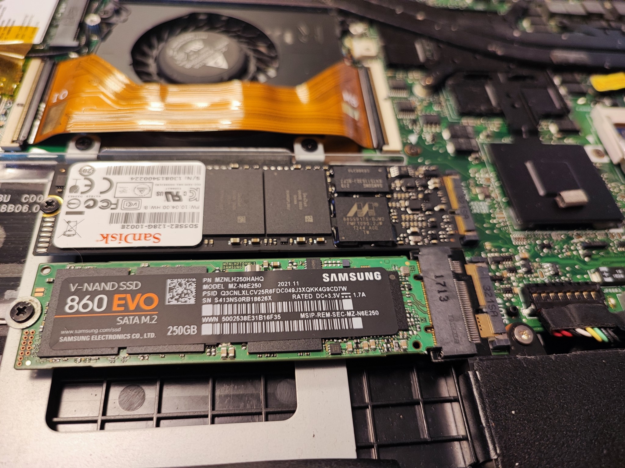

Lite feedback på min fråga i inlägg #33
Fick äntligen hem adaptern från ASUS NGFF till M2 SATA och det gick ju galant förutom att M2 SSDn är lite tunnare än original NGFF, så jag fick lösa det med en extra bricka. Sen var det bara att skapa ett bootbart USB minne via Microsofts hemsida och ändra boot i Bios.
Klart nöjd , gick totalt på drygt 800kr. Iofs blev jag tvungen att bryta fabriksmonterad Raid 0 , men det spelar ingen roll. Får använda den återstående 128GB SANDISK NGFF SSD som lagringsenhet.
Så tips till er som ev har äldre Zenbook med kraschad SSD, köp delarna länkade i inlägg 33. Glöm inte att koppla bort datorns batteri vid byte.
(Det finns liknande adapter till Macbooks med NGFF också.)
